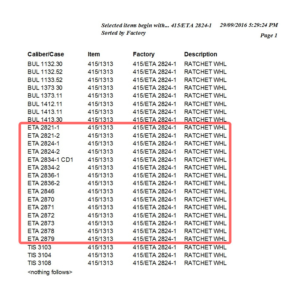

Сообщение от Anth Посмотреть сообщение
415 это для автоматического калибра или если только ручной
Добрый вечер, Антон!
Вот перечень взаимозаменяемости барабанного колеса № 415.
С уважением, Душан
Название: 415-ETA 2824-1 - Ratchet wheel.jpg
Этот пользователь сказал Спасибо! Душан Грујић за это сообщение:
Anth (29.09.2016)
