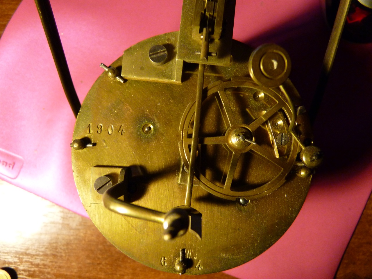

Здравствуйте! Уважаемые форумчане, оказался у меня вот такой механизм ( после пересылкой почтой и еще корпус часов в виде множества каменных осколков ) Нажмите на изображение для увеличения
ID:	790563 Подскажите, что за механизм, представляет ли интерес. Возможно ли найти под него корпус и стоит ли? Да, еще, маятника и ключа тоже нет. По маятнику-хотелось бы знать его вид и параметры.

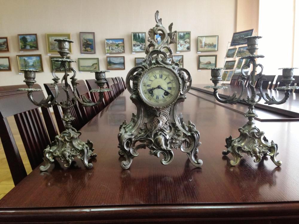

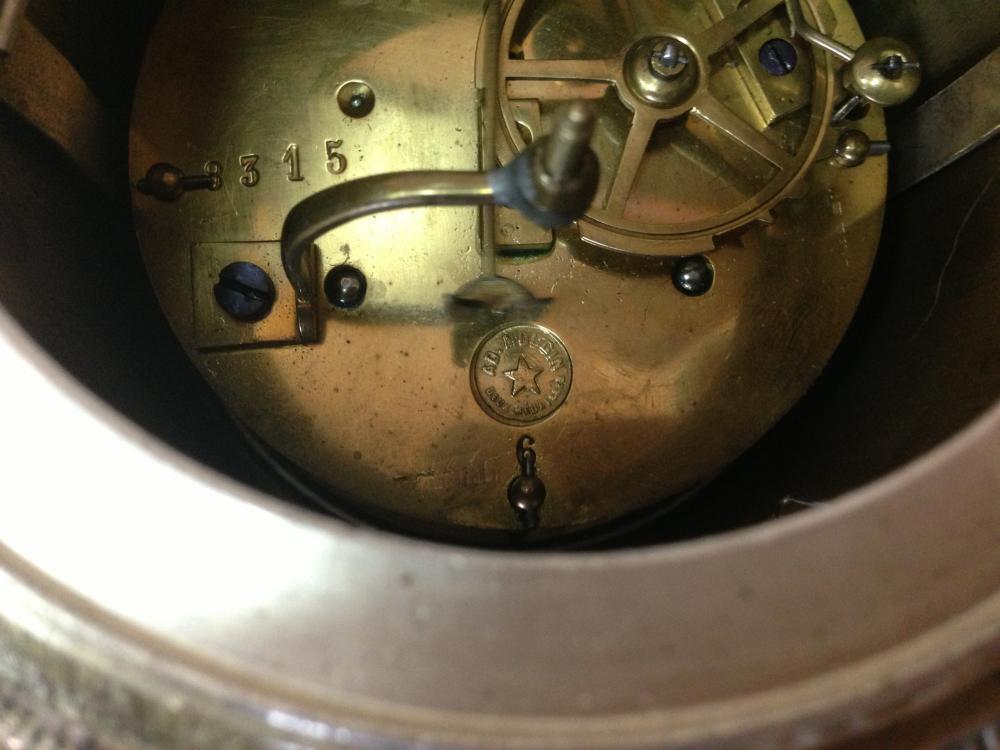

ID:	790632   Нажмите на изображение для увеличения

Другие, срочно
Добрый вечер!
Завтра выставка,ещё одни и также ничего не знаем и о этих часах. Прошу срочно помочь. Об производителе. Стиль. Время. И прочее....
С уважением Олег Давидович.

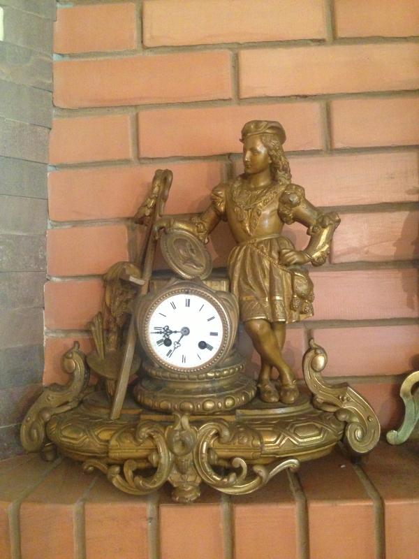

Название: Общ. вид 2.JPG
ID:	790635   Нажмите на изображение для увеличения

старинные часы
