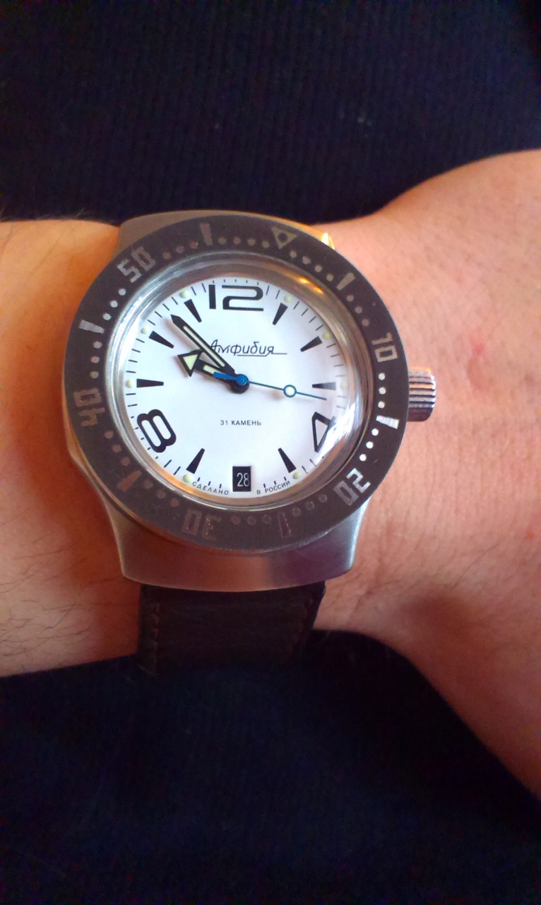

Сообщение от Bandido Посмотреть сообщение
Это какой безель?
01k2 или 01k3
Если 01k3, то как удалось?
Торец футора пилил.

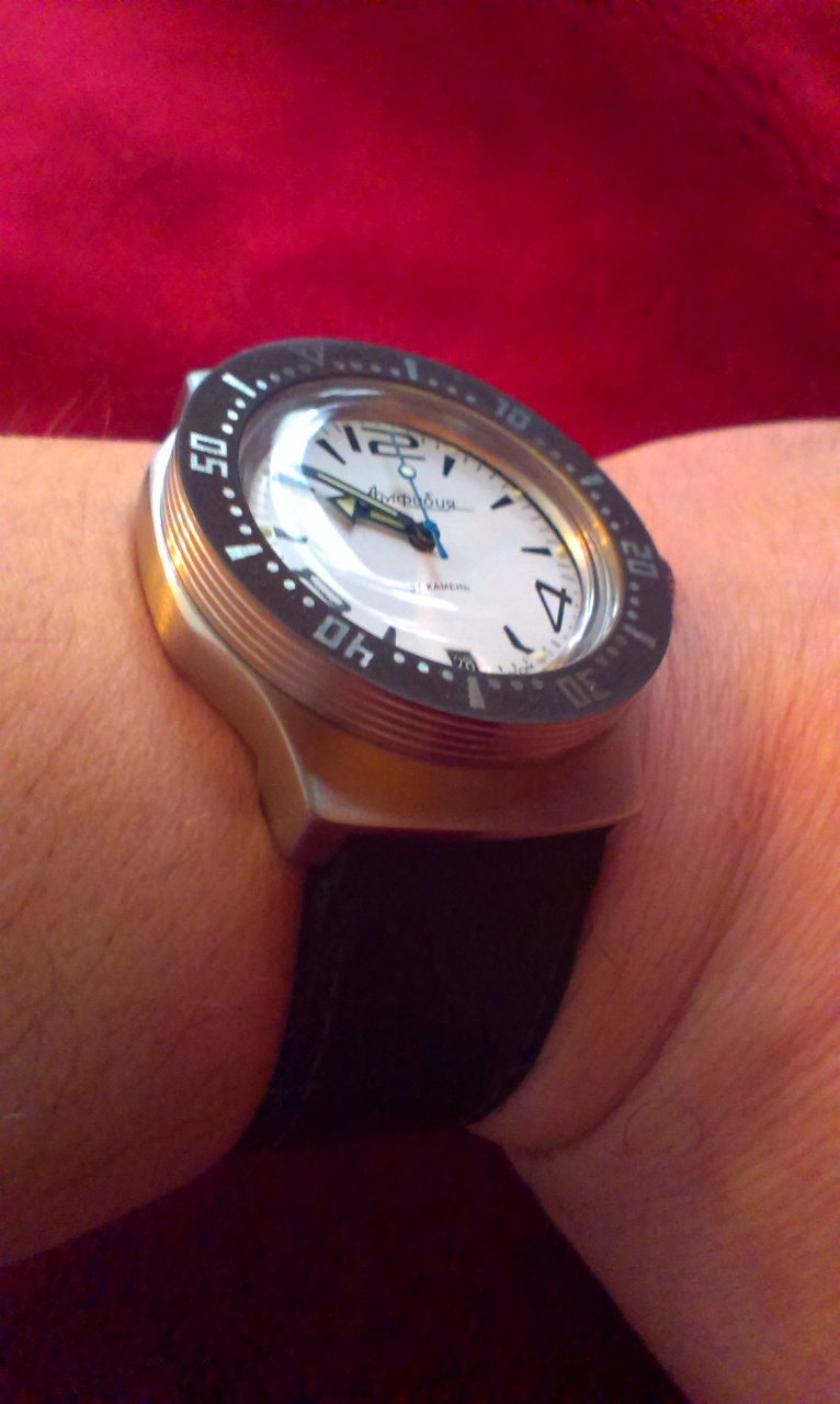

Сообщение от olegpan Посмотреть сообщение
По горизонтали неплохо, а вот по вертикальной оси - большой. Нависания безеля над междуушиями вверху и внизу - лишнее, имхо.
Есть небольшое нависание. Но ни визуально, ни функционально не раздражает. Как-то наоборот даже)

160-й и с белым цифером вполне хорош. Но нужен подходящий безель.
