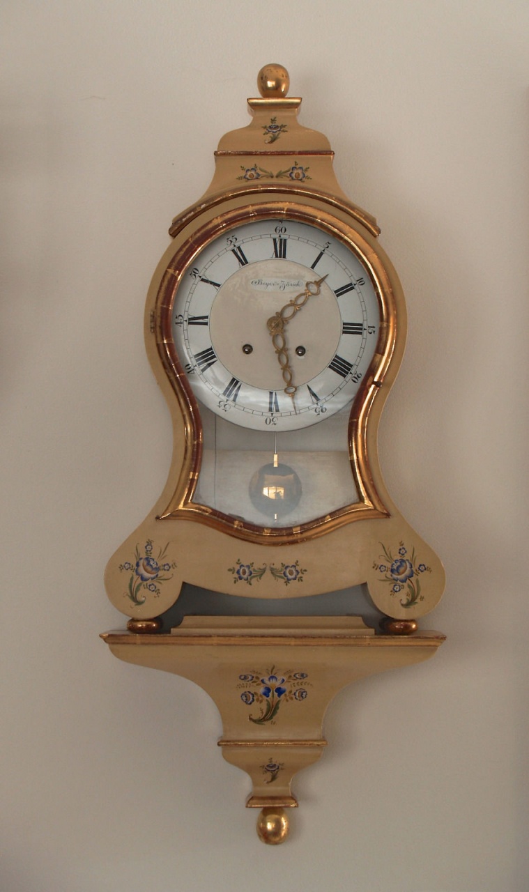

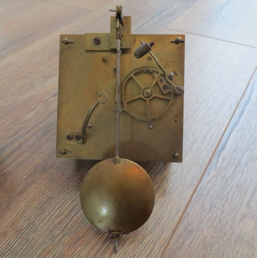

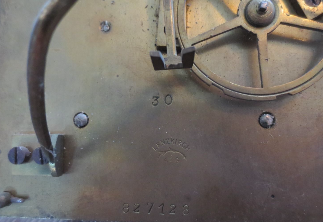

Вот такой любопытный механизм. Кронштейн на задней платине, видимо, предназначен для крепления гонга. Не припомню, чтобы мне попадался 30-ый тип механизма.

Механизм от каминных часов, кронштейн, как и у французских механизмов, держит колокольчик.

Было бы интересно увидеть хотя бы ещё один подобный экземпляр. Я не встечал до сих пор мех. Lenzkirch c такой формой платин, в котором молоток бьёт по колокольчику, тем более по колокольчику таких размеров. Да и молоточки, бьющие по колокольчику, обычно имеют другую форму. Видимо, по сеньки и шапка. Жаль, если окажется, что 30-ый тип механизма никак не связан с креплением гонга к задней платине.

Что касается механизмов Lenzkirch с круглыми платинами, с боем на колокольчик, которые аналогичны французским каминным часам, то их было произведено фирмой достаточно много. Они и сегодня не в дефиците на многих торговых площадках. Там действительно колокольчик крепится к платине. Но здесь платины не круглые и, кстати, не самых маленьких размеров (11,5 х 11,5см).
Молчание форума, видимо, указывает на то, что если это штатное крепление гонга (колокольчика) к прямоугольной платине механизма Lenzkirch, а не кустарное усовершенствование стандартного механизма с привычным нам боем на спираль, которая крепится к корпусу часов, то это супер редкий экземпляр механизма.

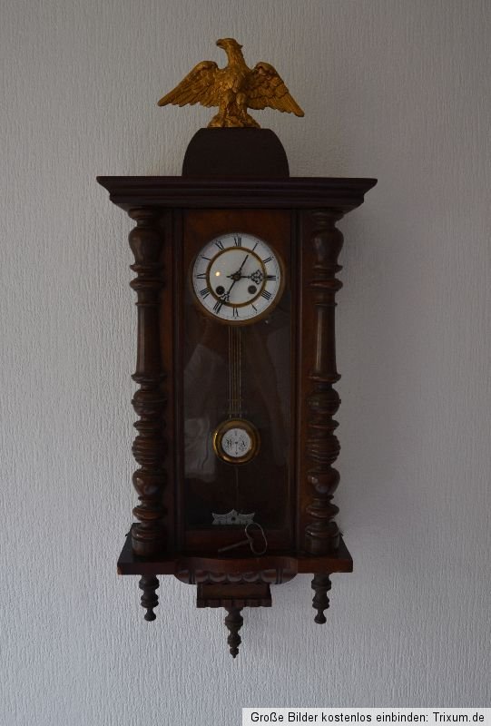

Добрый вечер уважаемые господа.Подскажите пожалуйста что это за часы.Буду благодарен за любую информацию.С уважением Владимир.
