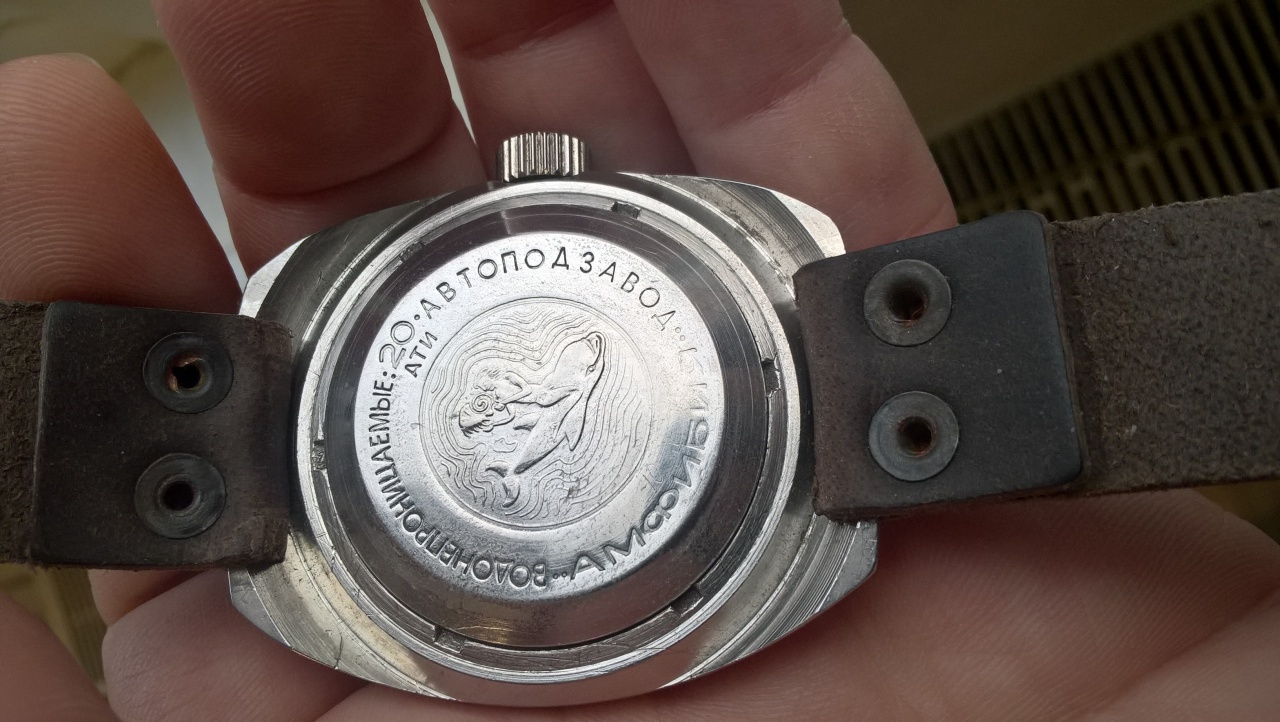

еще одна амфибия ...

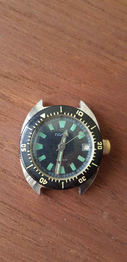

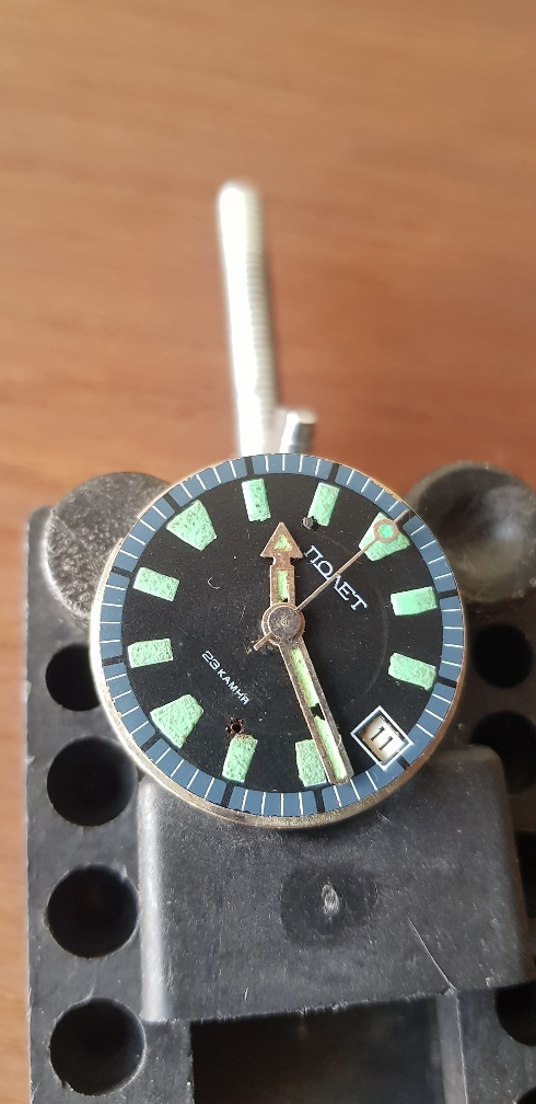

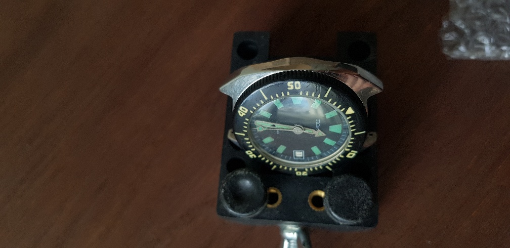

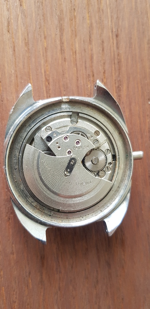

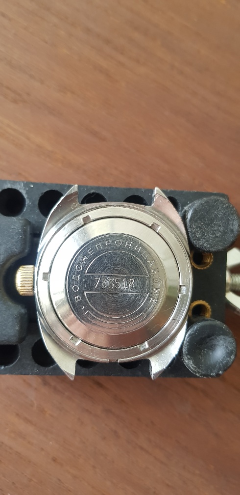

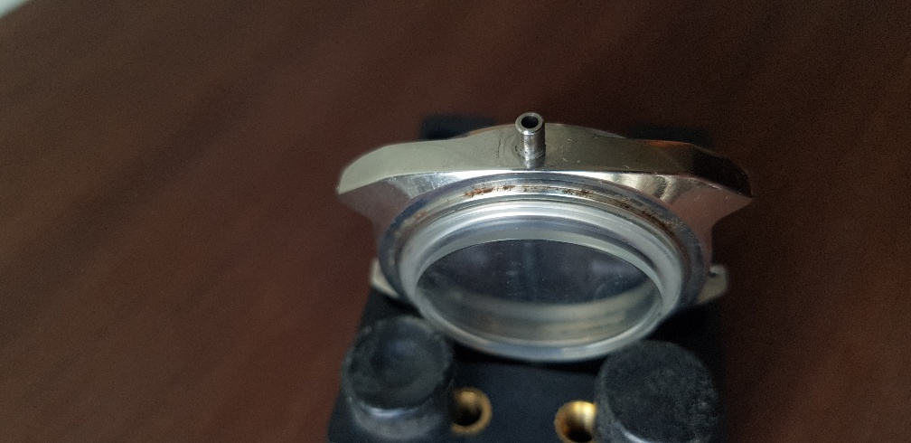

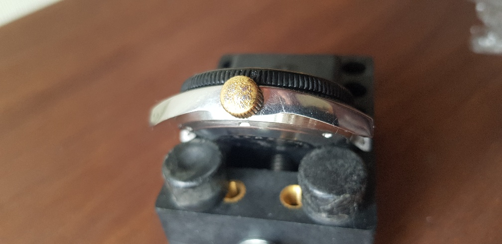

Добрый вечер.
Приобрел на аукционе вот такой Полет. Привлекли красивая секундная стрелка, сносное состояние безеля и стекла. Хочу поделиться и попросить совета.
ID:	2897236 Нажмите на изображение для увеличения
ID:	2897235 Нажмите на изображение для увеличения
ID:	2897238 Нажмите на изображение для увеличения
ID:	2897239 Нажмите на изображение для увеличения
1. Циферблат уж больно страшный - как будто светомассу нвнесли на другой полетовский циферблат и поставили на замену родному. Особенно состояние в месте крепления настораживает. Мои домыслы, или родной циферблат другой?
2. Выше в теме писали, что секундная стрелка часто не переживает снятия с механизма. Современный мастер нормально ее переставит?
3. Механизм "тикает", но дату не переводит. Т.е. можно сделать три оборота часовой стрелкой в любую сторону и с двтой ничего не прлизойдет. По этой причине точность даже не проверял. Есть смысл чинить, или учитывая состояние циферблата, стрелок посоветуете искать донора для всех потрохв?
4. Заводная головка как будто латунь с обтершимся хромом. Так и должно быть? И насколько трудно найти замену?
5. После снятия кольцо-прокладка под крышкой потеряла эластичность. Можно ее как-то отчистить и вернуть в форму, или лучше сделать новую?
Этот пользователь сказал Спасибо! brrrtenev за это сообщение:
RedFroggy (13.07.2020)
  #890
Старый 12.03.2020, 03:17
Brick200 Brick200 вне форума
Регистрация: 01.10.2018
Адрес: New York
Сообщений: 2,198
Сказал(а) спасибо: 4,278
Поблагодарили 2,726 раз(а) в 1,181 сообщениях
Сообщение от brrrtenev Посмотреть сообщение
Добрый вечер.
Вложение 2897236 Вложение 2897235 Вложение 2897237
Вложение 2897238 Вложение 2897240
Вложение 2897239 Вложение 2897241
1) это оригинальный циферблат и люм. Он такой от природы: ручная работа.
3) есть. Сам механиз цены не представляет. Донора легко найти
4) все что по корпусу, стекло, головка, циферблат, стрелки: трудно найти
5) однозначно ставить новую
