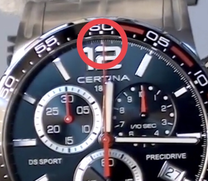

Почему секундная стрелка стоит не ровно на делении?? Кварц, хронограф.

Нормально она стоит. В пределах допуска. В инструкциях обычно пишут, до какого уровня допустимо отклонение стрелок.

Если это бесит перфекциониста, сидящего внутри вас, то стрелку можно откалибровать ) Большинство кварцевых механизмов хронографов имеют такую возможность - выдвигайте зг в первое или второе положение и жмакайте кнопки хронографа, какая то из них начнет двигать стрелку. Погуглите конкретно по этой Certina, наверняка есть инфа чего именно нажимать. Можно и методом тыка, не сломается ))
