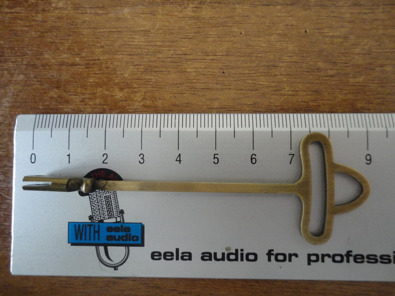

Вот ещё фотка этого подвеса с линейкой на всякий случай:

Сообщение от Сергей Дмитриевич Посмотреть сообщение
Кроме длины есть ещё параметры которые желательно учесть.
Это совместимость с имеющимися деталями механизма (рычаг анкерной вилки должен подходить по размерам прорези в подвесе, ну и крючок маятника должен соответствовать форме для него на подвесе).
Мне кажется что все подходит... в крайнем случае наверное можно подогнать. Нет?
Сообщение от NickFMS Посмотреть сообщение
Вложение 1087305
Ну теперь я во всеоружии. Спасибо!

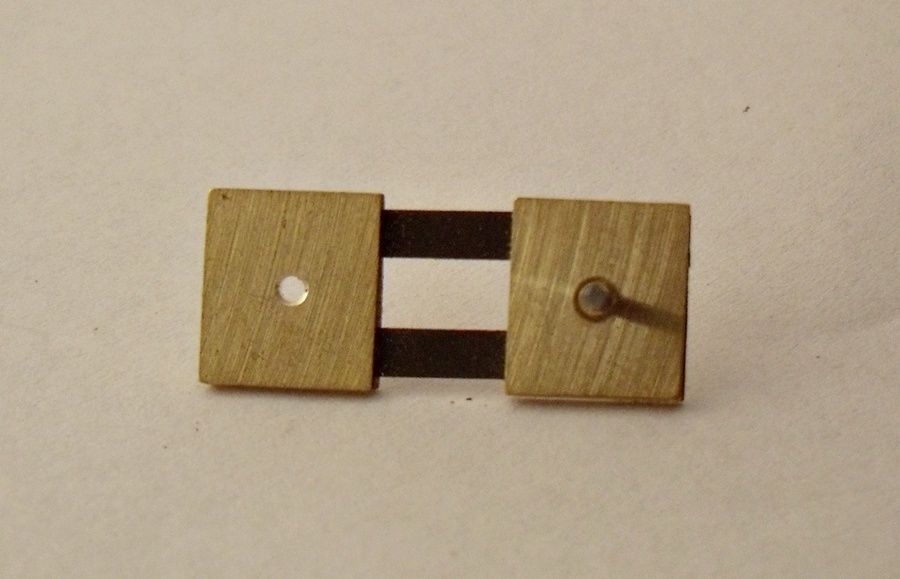

А вот эта штуковина какого размера должна быть?

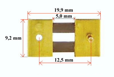

Сообщение от bindiuqnik Посмотреть сообщение
Я себе на Мауте делал пендель по вот этому чертежу (на форуме выкладывался):

Да? Можно и самому сделать? Принято. Попробую. Спасибо!
