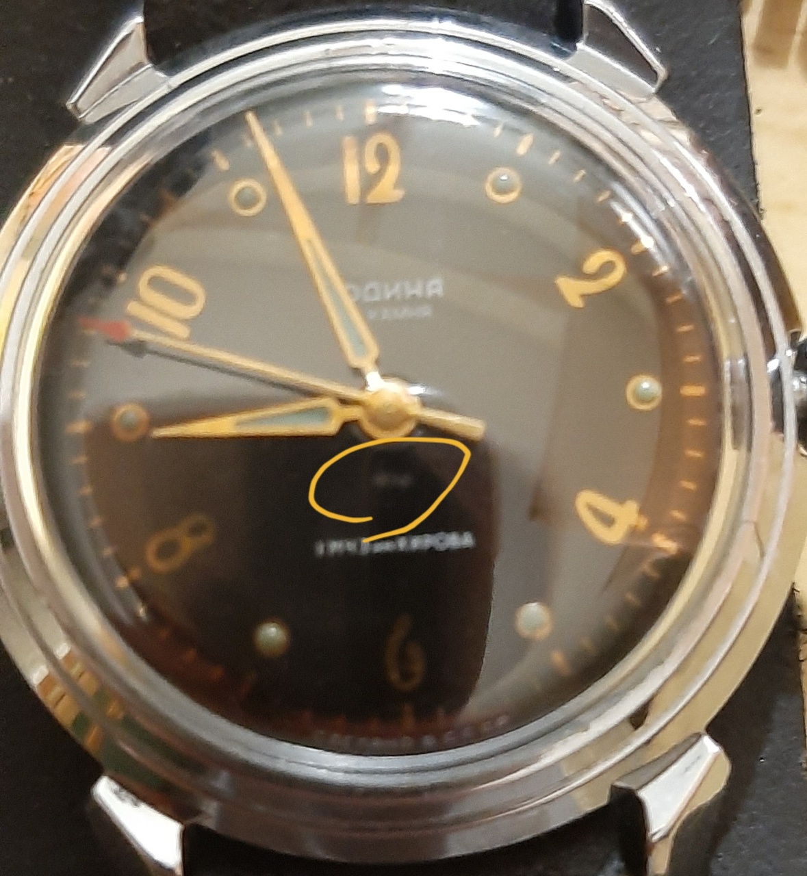

Господа, товарищи ... кто может подсказать по ранней "Родине" (номер 57ххх) по следущему вопросу: 1. До обслуживания при ручном заводе наблюдалось отмечавшееся в теме "хрустение". Сейчас не наблюдается, как и какое-либо стопорение, поворот заводной головки сопровождается свободным "звуком завода" до бесконечности. Это нормально, или мастер "нахимичил"? Просто была проблема со столбиком автоподзавода и донором я дал "Родину" более позднего выпуска. Вопрос возник по факту сомнения ... не в профессионализме, а добросовестности мастера - идеальный цифер был ... ну, изуродован (если честно) в процессе работы со стрелками (как иначе можно было так его "украсить" под осью... ну, не знаю - на фото отметил). Подозревать "котлетирование" в мехе?
Вложение 3360359
На автоматах защита от перезавода, от руки вы будете заводить их бесконечно, всё правильно. Сочувствую по поводу циферблата. Научитесь снимать стрелки, ставить циферблаты, не пожалеете.
Спасибо! Отличный ответ и по существу вопроса. Ещё раз, спасибо!. С карманными лет 10-ть назад (от фузейный цилиндров- дуплексов- англ.анкров до американских и швейцарских, до 16S (по американской системе) анкеров дело иметь приходилось). Думал, что банальная операция будет стандартно (хоть бумажку подложит под инструмент) и выполнена (ведь не английский анкер, не фузейник, не редкий ход (английский цилиндр, да и тот же дуплекс с "закостеневшей" за века смазкой) ... по итогу, вспомнил старый принцип "если хочешь сделать хорошо, сделай сам". Интересно, если бы мастер так какой-нибудь "Ролекс" 1940-х "облагородил"... ай, ладно, абидна, но ... ладно...
