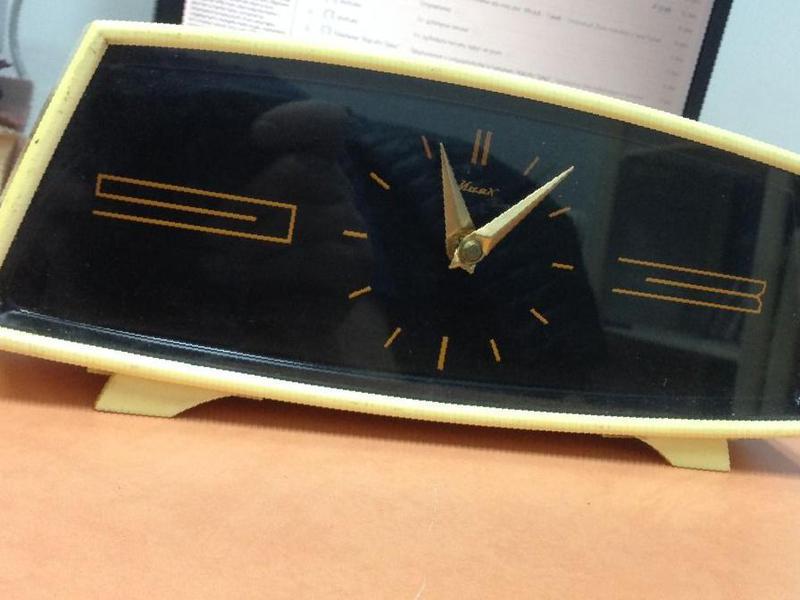

Сколько рос помню у нас дома были настольные часы Маяк белый пластмассовый корпус у которых был вытянутой трапецевидной формы с закругленными верхней и нижней гранями, черный цифер и золотистые матовые заостренные стрелки с центральной ребристой головкой, задняя крышка была металлической покрашена в белый цвет закреплена лысыми гайками со шлицами под спецотвертку, запас хода был суток на пять, а то и более. Спрашивал у отца пока был жив куда они могли подеваться, но он не помнил. Такие же есть у друга одноклассника в отличнейшем состоянии, только необходим репассаж.
Вот такие:

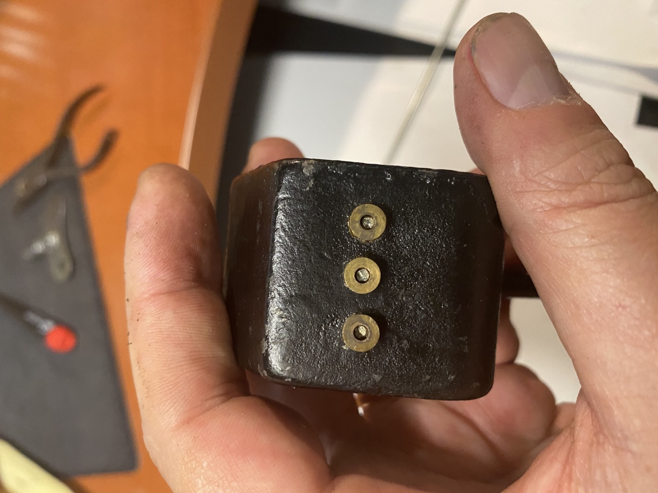

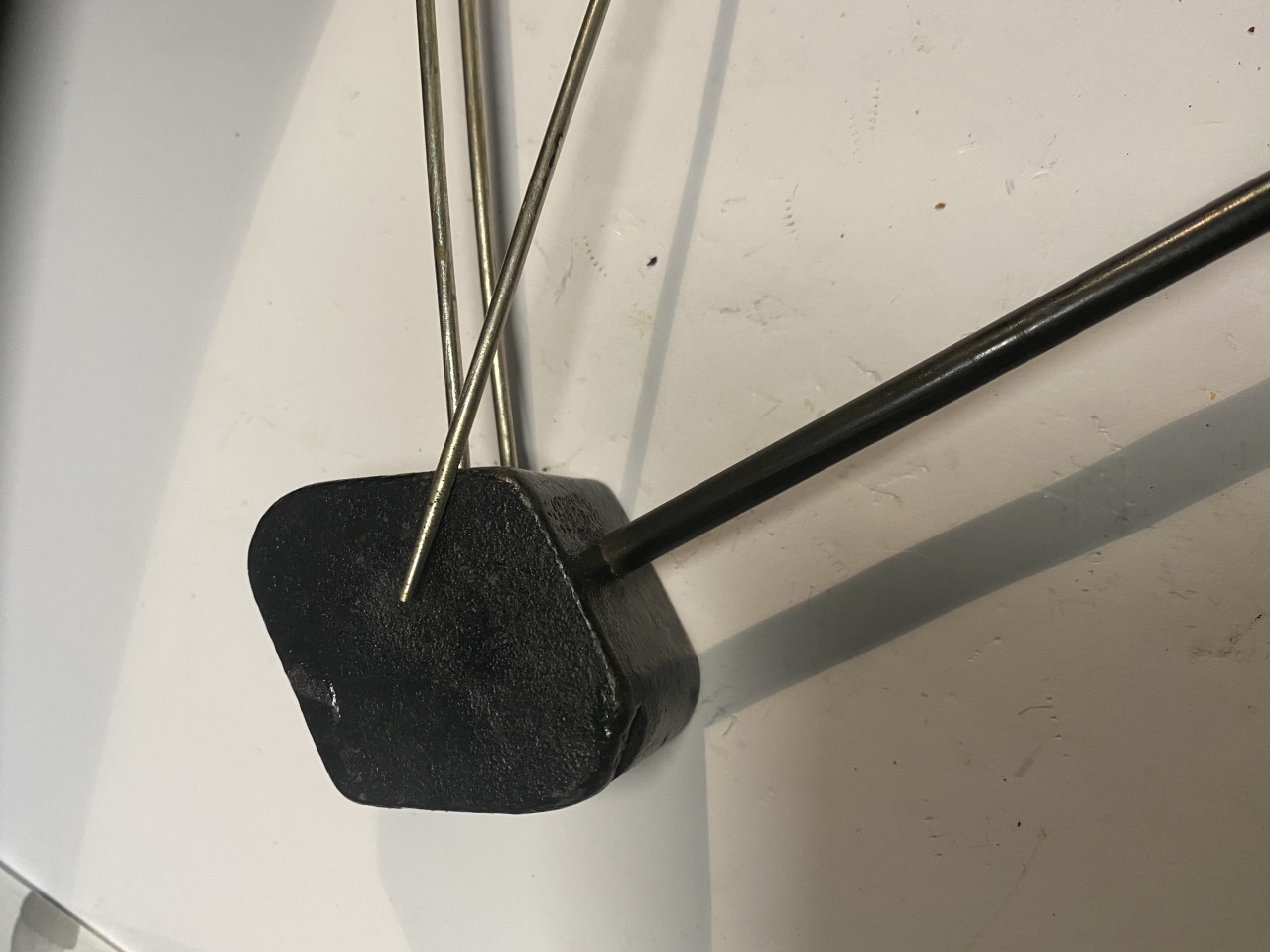

Друзья, во время пересылки обломилась струна в Янтаре. Как правильно чинить? Высверлить обломок? Выбить? В какую сторону выбивать? Обломившаяся струна имеет утончение на конце, которое, как я полагаю входит в медную втулку и клинится там. Спасибо!

Недавно чинил такой гонг,с двумя ломанными стержнями.
Правда обломки стержней были уже выбиты, кем-то.
Сами втулки выбиваются изнутри, стержни забиты внатяг,
т.ч.должны выбиться.
Далее я перевернул стержни и забил их во втулки, проточил шейки и вбил втулки в чугуняку.
Звук чуть ушёл, по по сравнению с той порнографией, что было(стержни были просто всунуты обломанной тонкой частью,и соответственно,звук,как палкой по ведру)получилось очень неплохо.
Старообрядцы, которым достались эти часы, были весьма довольны.

Спасибо за подробный ответ! Попробую при случае. Пока приладил стержень заклинив его в отверстии обрезками гвоздей. Сделал аккуратно что даже не видно. Звук в норме. Колхоз конечно но у меня нет станков...
А история такая: купил я приличный экземпляр а получил набор запчастей:
Стекло разбито
Стойка со струнами: винт/нога изогнут!, струна обломлена
Корпус чуть расклеился
Механизм рассыпался! Пружины с барабанами вылетели!
Это как же надо посылку бросить чтоб так все повредить. Вот работнички....
Все исправил в лучшем виде кроме струны и нового стекла что чуть тоньше и без скоса по периметру. Заплатил не дорого хоть это утешает но часы жалко....

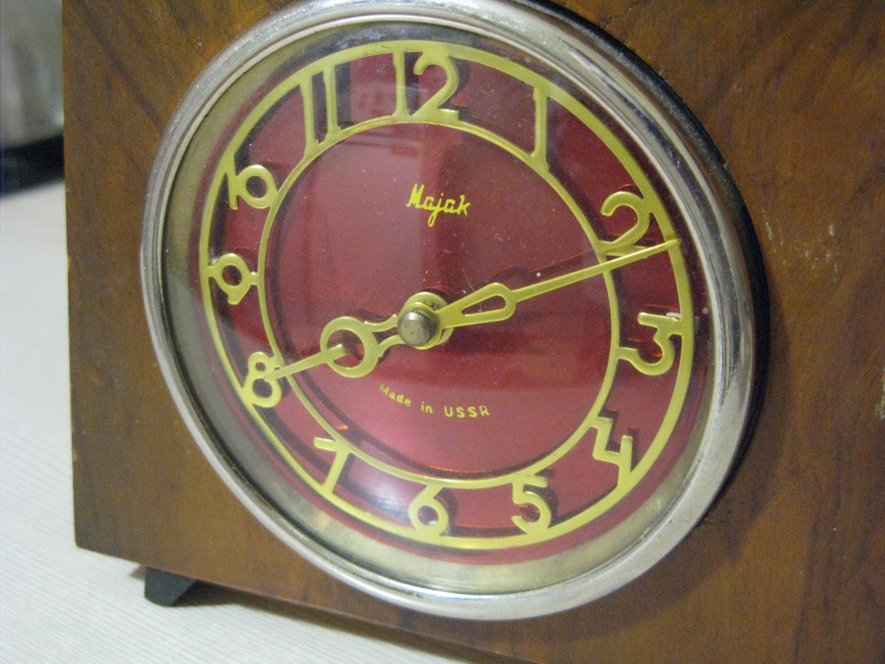

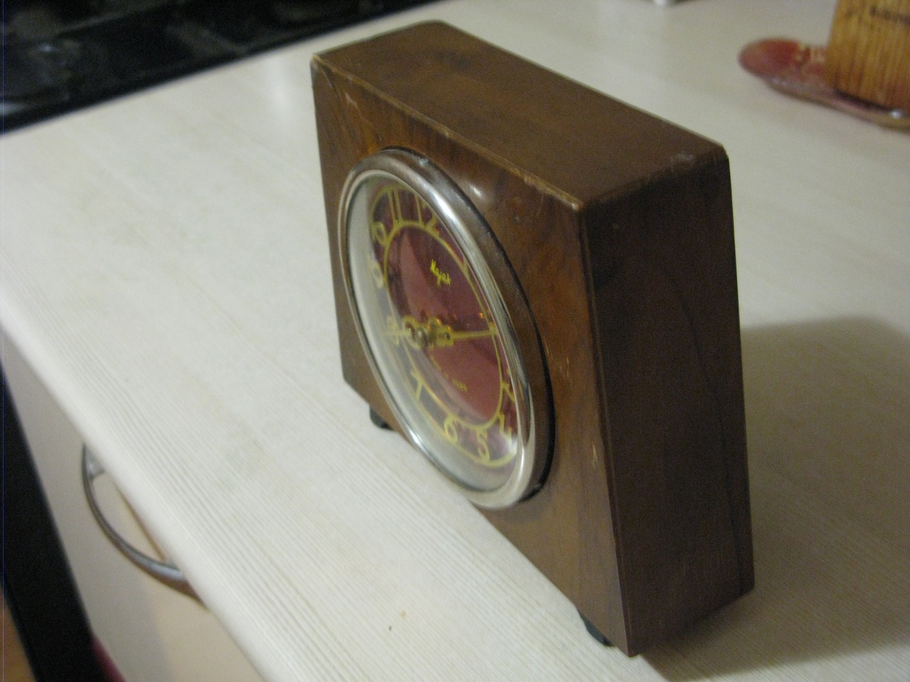

Ну и маленько о своём. Уже давненько приобрёл сей Маяк
ID:	2986659 Нажмите на изображение для увеличения
ID:	2986661 Нажмите на изображение для увеличения
ID:	2986663 Нажмите на изображение для увеличения
Дизайн аскетичный, если не сказать убогий. Но я обнаружил, что кольца с цифрами приклеены к циферу. И подумалось, что Маячок то может закотлечен. В инете искать не стал, т.к. для меня вопрос был не принципиальным.

Фиксатор там есть и был зафиксирован. Проблема в тяжелом основании для струн. Оно консольно стоит на одном винте. Винт от удара погнулся (под тяжестью основания). В общем крепко приложились.
