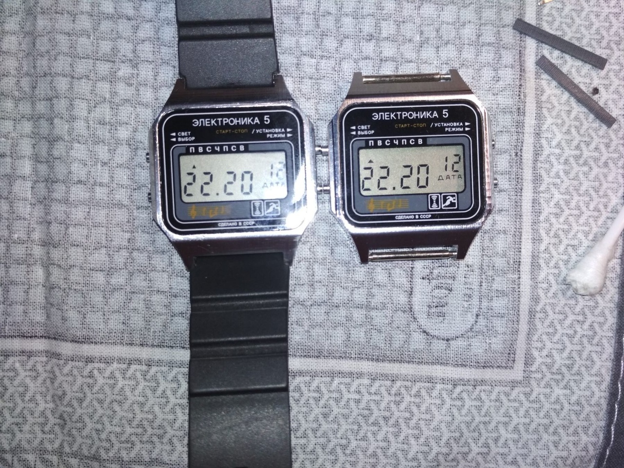

Уважаемые знатоки и любители часов Электроника 5 29367, здравствуйте! помогите выйти из ситуации: может у кого есть или знает где найти жк индикатор на часы тот что справа на фото (советский или постосоветский)?? очень нужен именно такой! если есть возможность выслать, то готов оплатить доставку!
