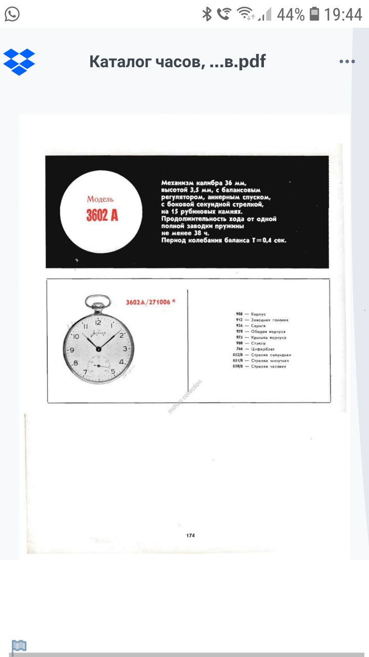

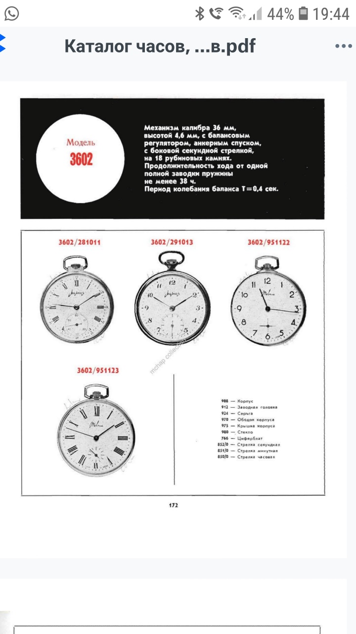

Невероятно, но, может так быть, что обе эти Молнии не котлеты. В каталоге 197? года есть оба (!) варианта механизма: и 3602 на 18 камнях, и 15-камневый, как его назвали в каталоге, 3602А (по размерам - это К-36)
Точный год каталога неизвестен. Но это точно 7какой-то год, но ранние 70-е, т к в каталоге еще присутствуют поздние модели прецизионных Востоков.
А заднюю крышку с юбилеем СССР могли прилепить на любой из этих вариантов.
Остается год выпуска механизма.. Возможно, брали из запасов.
Ну, или котлеты

Вложение 2894710
Вложение 2894711
Возможно.... спасибо за информацию!

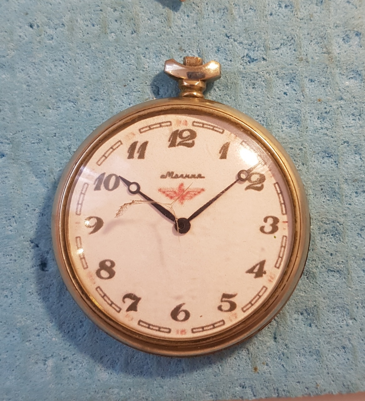

Есть у меня механизм 3600 от Урала, двухстрелочник. И решил я поиграться немного с модом Молнии. Напечатал цифер без секундной стрелки, и приложил это в корпус. Как смотрится?
