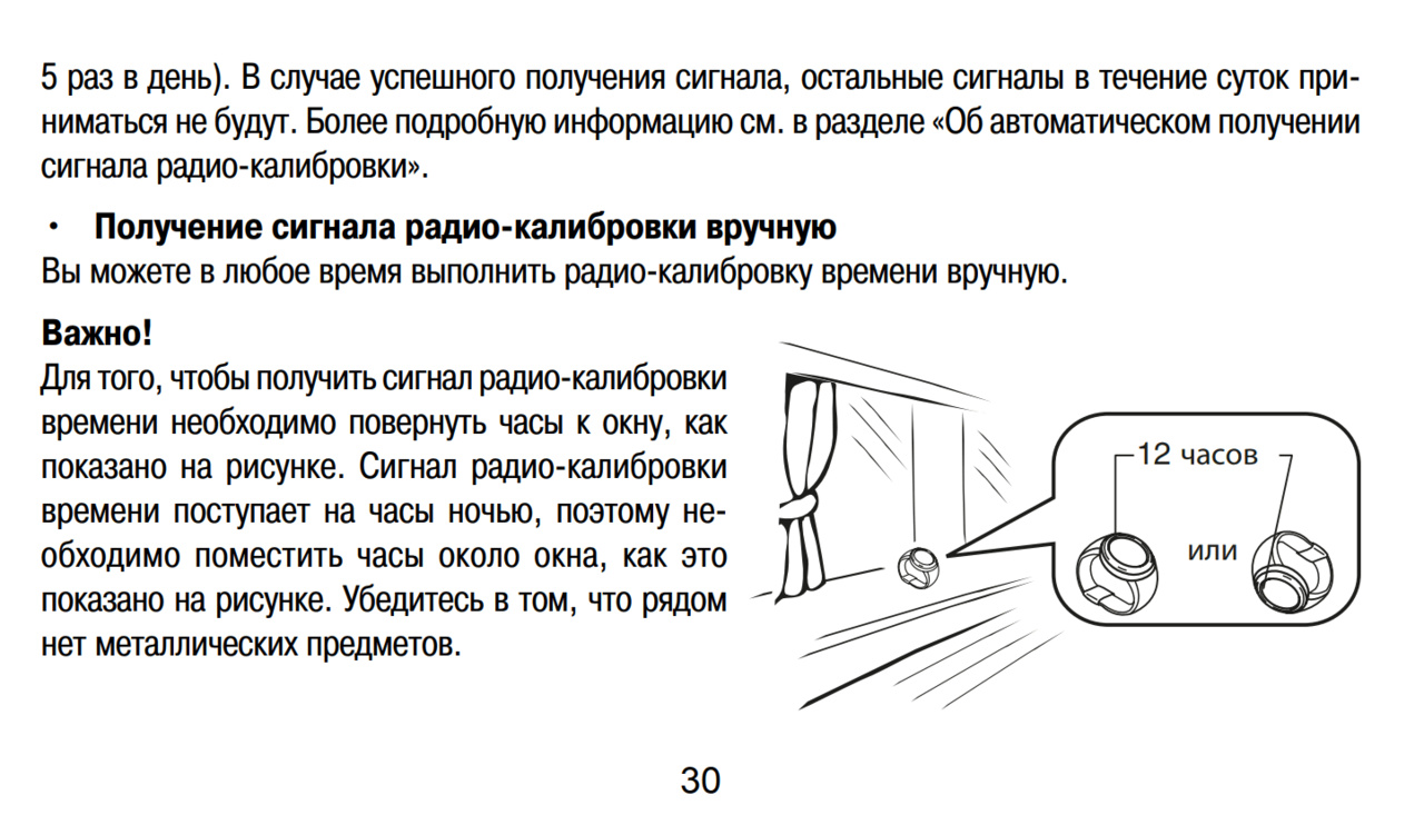

Здесь про это у же писали тыщу раз, вынужден повторяться: В инструкции к моим часам 5610, на странице 30 прям картинка есть как правильно их класть:

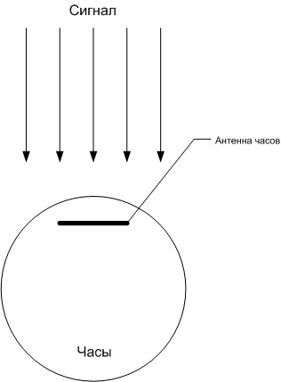

Есмли уж совсем схематично, то:

Если часы повернуть на 90 градусов то антенна будет смотреть перпендикулярно направлению сигнала, поэтому при слабом сигнале она вряд ли что поймает, не, если передатчик относительно рядом или сигнал сильный ввиду, например благоприятных условий прохождения, то они могут поймать его в любом положении, но это как бог на душу положит, а если вы хотите его все же поймать с более высокой вероятностью, то класть часики нужно правильно!
И как раз там один вариантов боком)
Сообщение от Traveller0968 Посмотреть сообщение
Вот как раз, как правильно у меня синхра проходила в среднем 5 раз в неделю, а бывали времена, что и через день, а в режиме как попало, в глубине комнаты вдали от окон - регулярно каждую ночь.

Сообщение от Kelevratony Посмотреть сообщение
ну дык, в некоторых часах антенна находится на 9-ти часах, т.е. их кладут уже перпендикулярно, и вообще это зависит от конкретной марки, а не так что у всех все одинаково, читайте инструкцию к своим часам. которые вы пытаетесь синхронизировать...

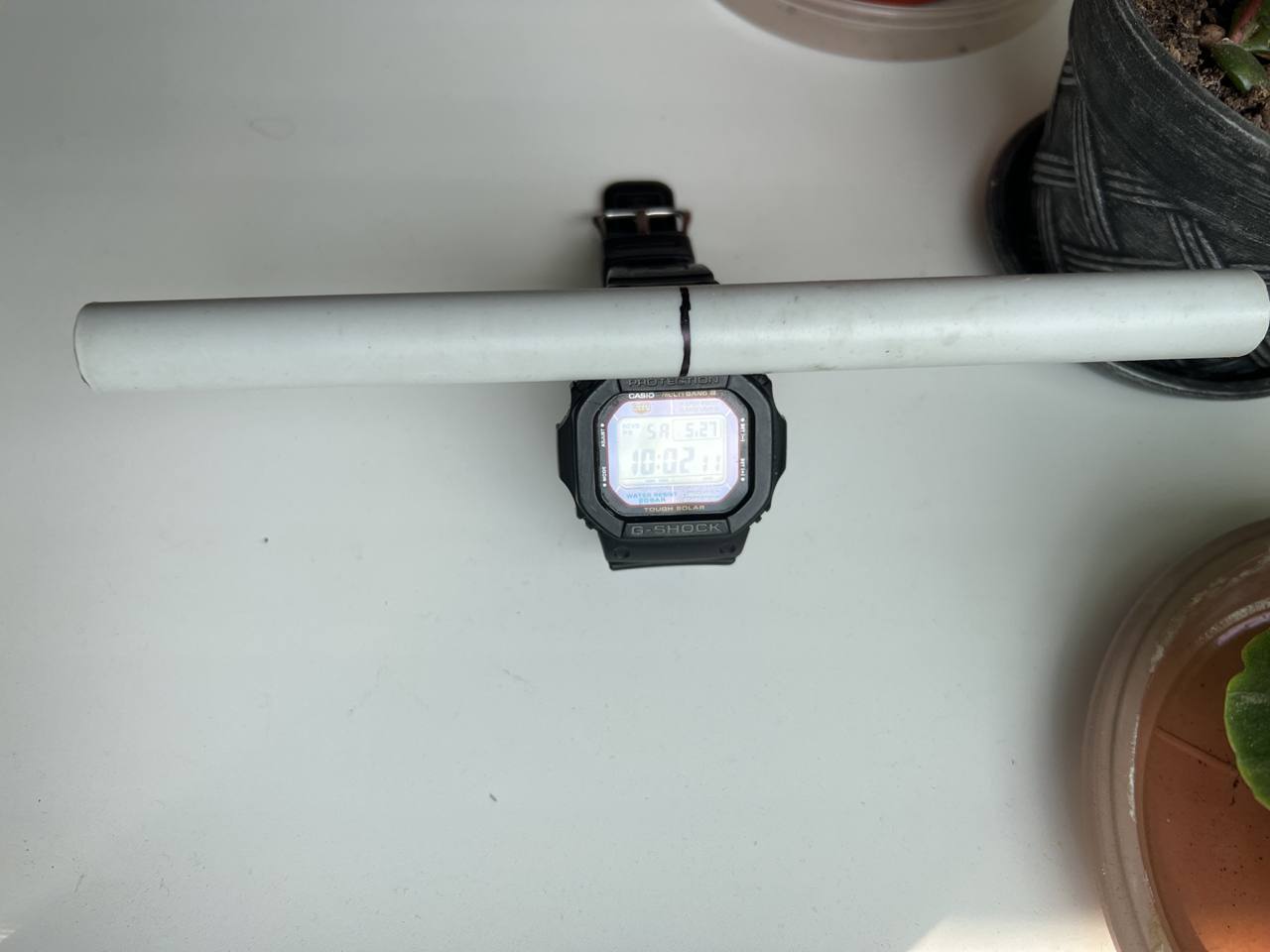

Всем! Всем! Всем! Сегодня... вот прямо сейчас, на 620 странице часы Casio LCW-M170TD-1A наконец-то автоматически синхронизировались, на балконе с помощью пивной банки! Вот что современные технологии делают! До этого ни рулетка ни две рулетки, ни кастрюля, ни электрическая плитка... ни разные скрытые места, ни бродяжничество в ночи по городу, ни что-то ещё - не помогали, а тут ишь чё прямо раз и за пять минут тудыть - разтудыть всё получилось! А я уже волшебную фиговинку на AliExpress'e за недорого прикупил... - поторопился.
Синхра состоялась в Нижегородском направлении, 100км от Москвы.

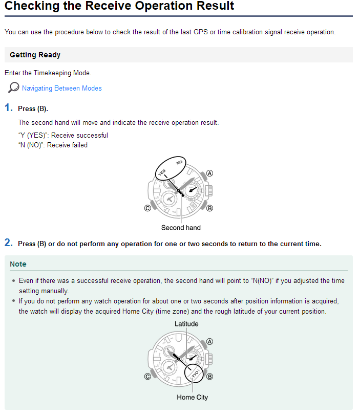

Открою страшшшный секрет У Касио сутки начинаются не в полночь по Мск, а позже. И, если ваши часы синхронизировались, например, в 2 часа ночи, то утром индикатор не покажет успешную синхронизацию. Это можно увидеть у часов, которые показывают точное время и дату последней синхронизации, а не только результат Y/N.
