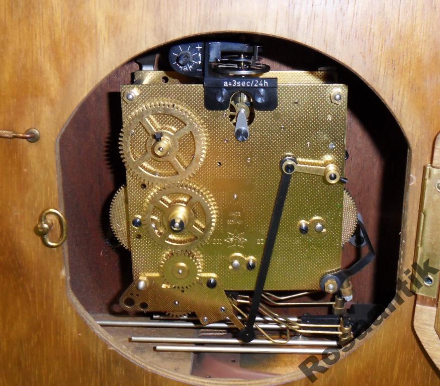

хочу приобресть ещё вот такой юнгханс .
подскажите пожалуйста хотя бы в каком десятилетии их сделали и какова им цена?

50-60-е годы, имхо

Я сначала подумал что будут постарше, но теперь согласен вероятно 50-60.

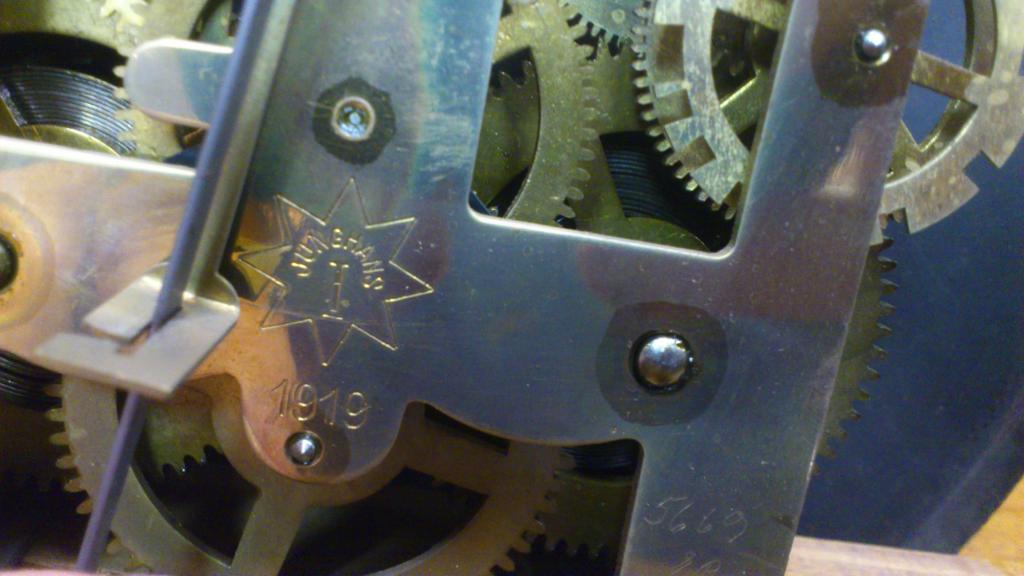

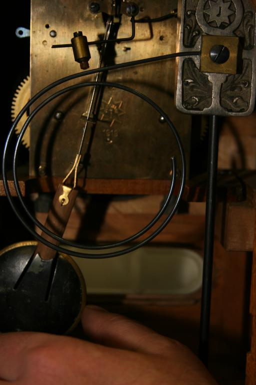

добрый вечер. сегодня видел двое разных юнгханс с одинаковой маркировкой.это так 1919год указан?

[quote=alekskiryu;2319212]добрый вечер. сегодня видел двое разных юнгханс с одинаковой маркировкой.это так 1919год указан?
Вложение 620240 Вложение 620241
Совершенно верно, так указан год. Такая маркировка встречается как исключение из общего правила, сформулированного в начале этой темы (пост № 1)

Сообщение от alekskiryu Посмотреть сообщение
Да это 1919 год, всё правильно.
Не знаю с чем это связано, датировка с указанием полного года редко, но встречается не только у Юнгхансов, мне попадались часы Беккера с подобной датировкой. На них тоже был указан 1918 год.

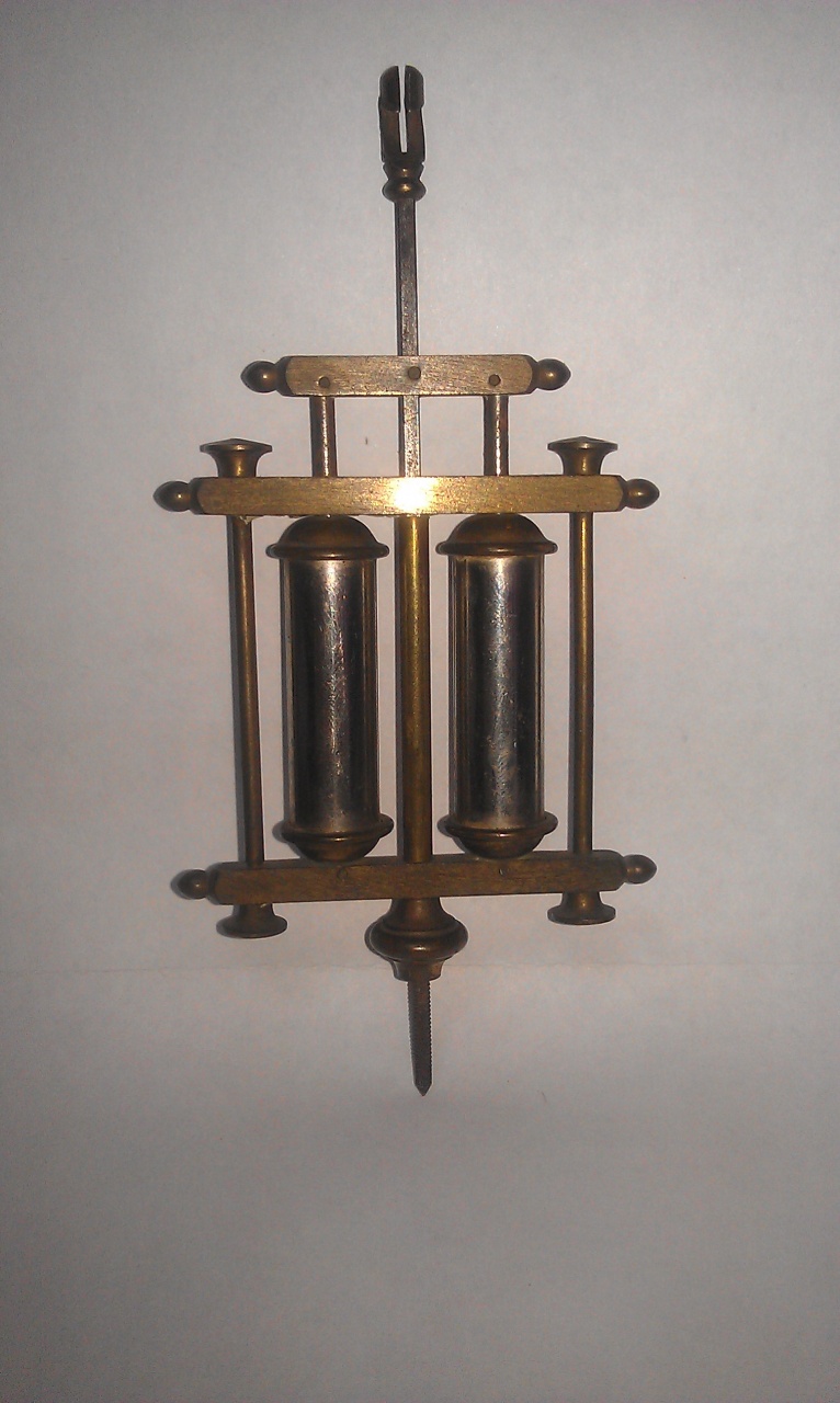

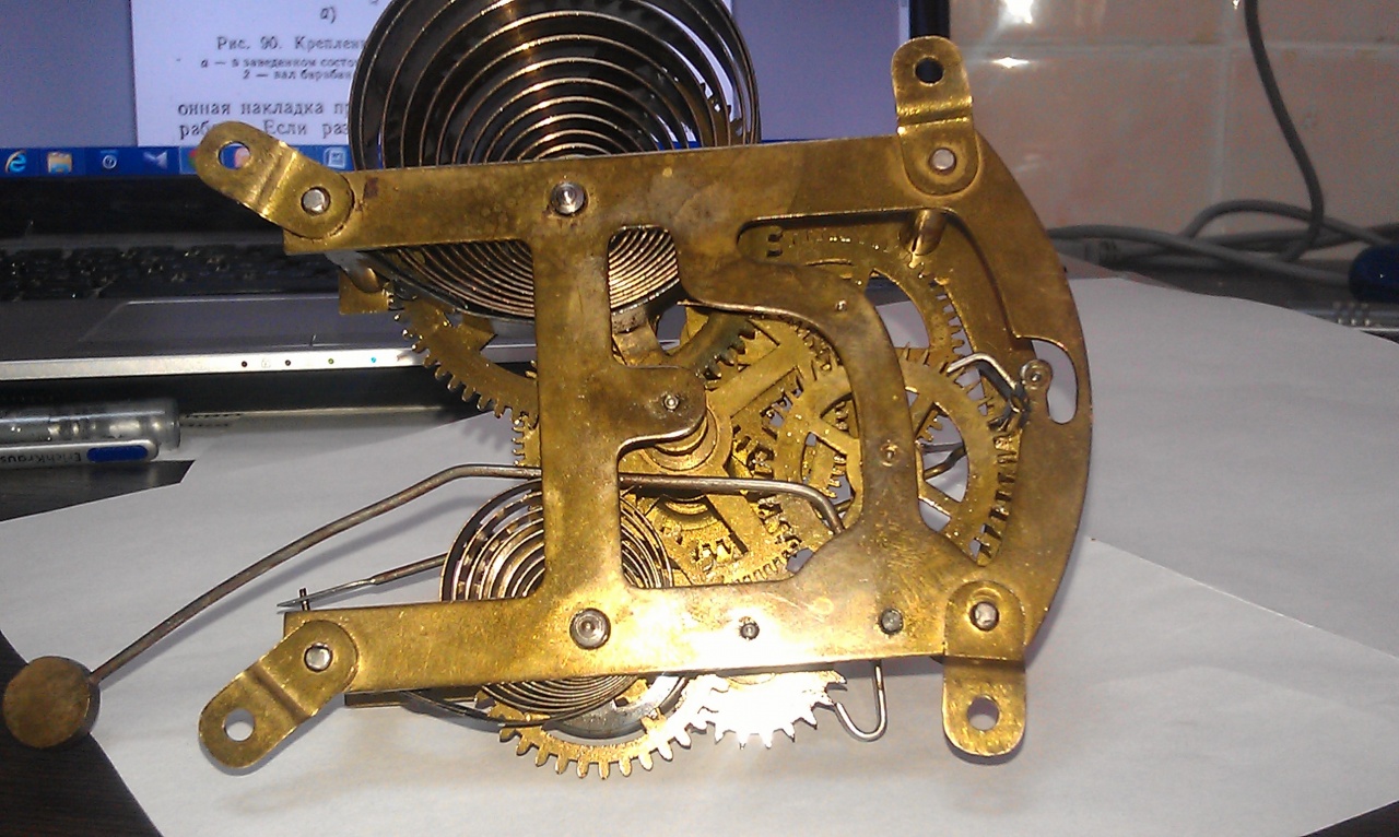

Приобрел вот такие Часы. Просто понравились! От них веет какой-то доброй стариной! Часами увлекся недавно. Потрясающая тема для увлечения, переходящая, как мне кажется в смысл Жизни!)))
Циферблат тоже есть, картонка, я его снял уже. Очень необычен маятник.
Судя по картинке в начале темы, год где-то 1890-1900.
Так ли это?
Спасибо заранее!
Собственно сам маятник!

А ртуть в маятнике или нет?

Там имитация - хромированные трубочки заместо стекла.
