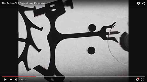

великолепное видео о принципе работы спуска THE ESCAPEMENT
смотреть на YOUTUBE

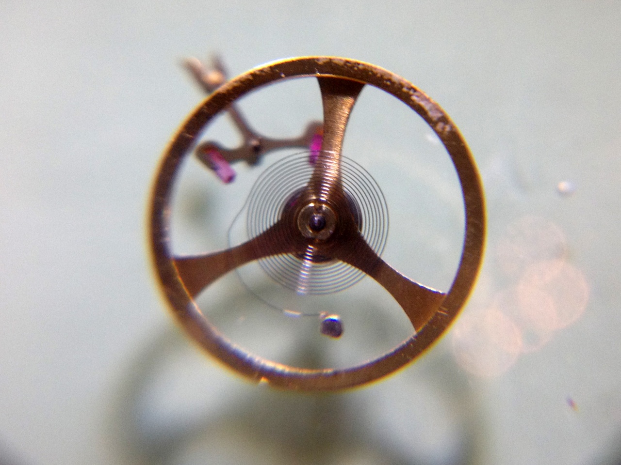

вот, не самый страшный пациент (баланс от зари 2009).
но понадобилось всего то 3 минуты чтобы поправить.
а ведь года полтора назад до истерик доходило :-)
так что кто читает форум, правьте правьте волосок баланса и все будет получаться.)

Anth, а показать инструмент которым правишь можешь?
Интересует пинцет, больше. Интересно как его правильно заточить.
Пробовал своими на старых индийских спиральках... пока ничего хорошего.

Ого, вручную и так точно?
дружище, после стольких часов сидения над спиральками и такого количества испорченных балансов я был просто обязан! )))))
2 SirStranger
на самом деле все просто: нужно понять, где место деформации. и уж тогда править.
правлю пинцетом для волосков 3С и еще остро заточенным 0С в качестве не пинцета, а инструмента для сгиба и правки. всякие иглы гнутся, а сложенный 0С позволяет точно дать усилие. фото пинцетов где то было в этой теме.

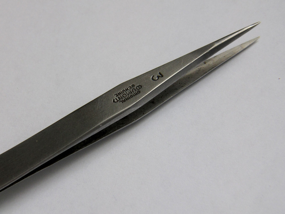

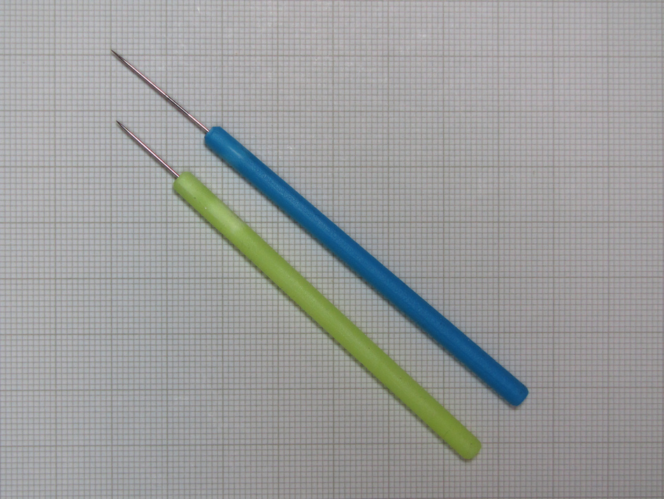

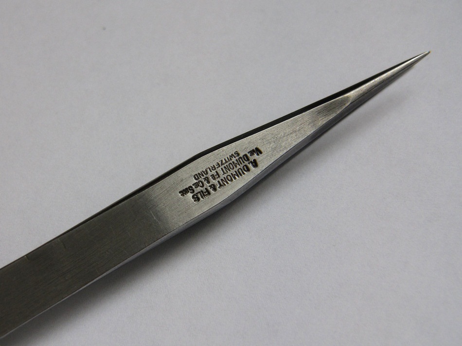

Сообщение от SirStranger Посмотреть сообщение
а показать инструмент которым правишь можешь? Интересует пинцет, больше. Интересно как его правильно заточить.
Добрый день!
Для правки волосок нужным инструментом являются пинцеты и иголки посаженных в держатели, мои иголки являются самодельным, изготовлены из швейных иголки. Форма и прочность пинцеты зависит от размеров волосок которых надо правит.
Сообщение от Anth Посмотреть сообщение
всякие иглы гнутся
Только китайские, все другие не гнутся.
С уважением, Душан
