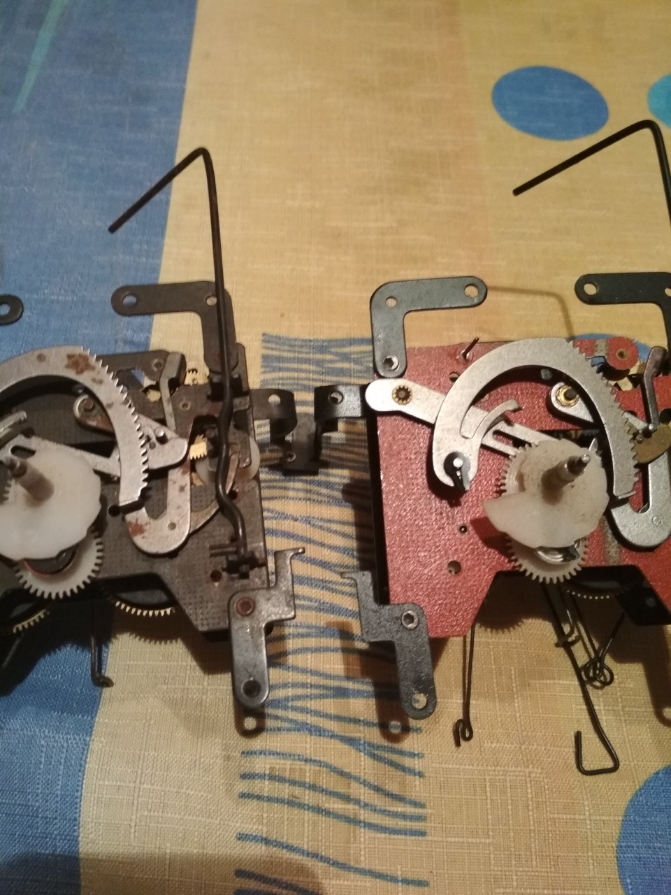

Добрый день. Попался механизм с крашеной передней платиной, в моей практике впервые. Частое явление?

Сообщение от taram Посмотреть сообщение
Частое явление?
Ни разу не встречал.

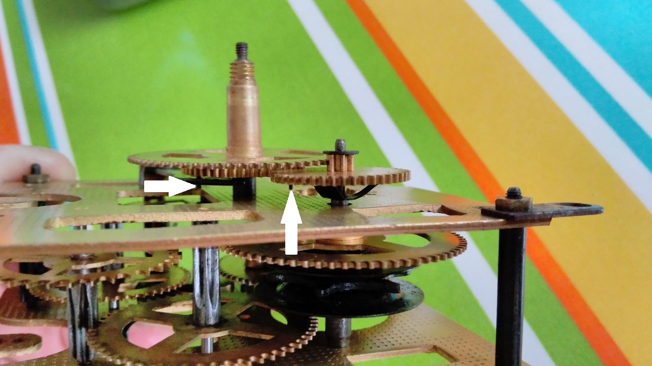

Уважаемые форумчане, если возможно, помогите, пожалуйста. Часы "Маяк" с кукушкой, механизм такой же, как на фото http://forum.watch.ru/showthread.php?t=8404&page=21
Проблема: часы идут, кукуют, но, например, в 6 часов - щелчок и 6 раз ку-ку, через 30 минут - просто щелчок, в 7 часов - щелчок и 1 ку-ку, в 7.30 - щелчок, в 8 часов - щелчок и 7 раз ку-ку. То есть, на полчаса бой не срабатывает и получается, что правильно часы бьют только первый раз после запуска, потом - следующий час бьют как за полчаса, следующий уже на один час меньше реального времени и т.д. В чем проблема я сам понять не могу. Может, просто убрать с минутной шестеренки один штифт и они будут бить каждый час? Спасибо
  #810
Старый 04.01.2018, 22:39
Аватар для OddyRash
OddyRash OddyRash вне форума
Регистрация: 03.12.2006
Адрес: Липецк
Сообщений: 5,108
Сказал(а) спасибо: 10,932
Поблагодарили 25,176 раз(а) в 5,588 сообщениях
Сообщение от frans57 Посмотреть сообщение
На минутном колесе есть 2 штифта. Один из них погнут.
