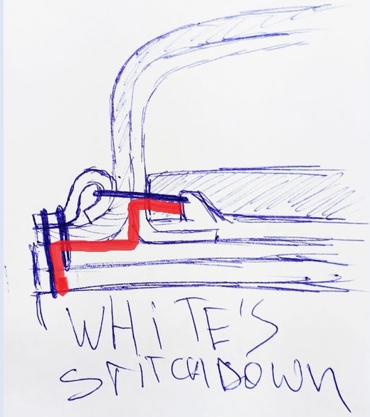

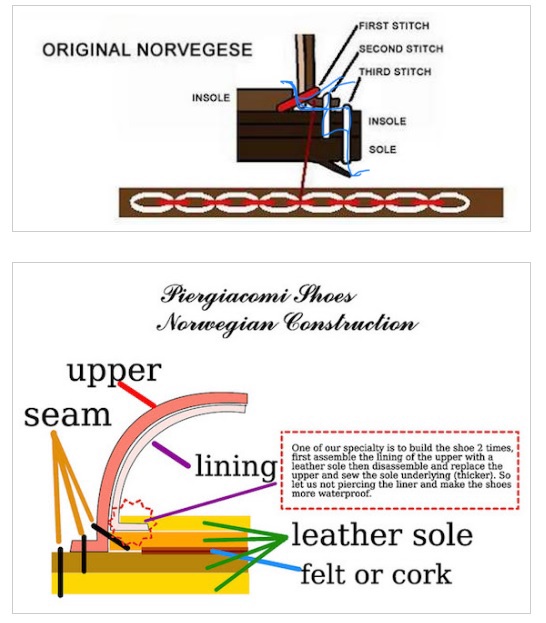

Если вы верите, что Вода может двигаться так:
Вложение 3052034
Что ей помешает двигаться так:
Вложение 3052035
У Вас есть норвегес с открытым швом снизу? У меня таких нет. Сбоку вода не проходит, для этого есть льняные нити и косы
У меня есть с подошвой вибрам. На водопроницаемость, понятное дело, это вообще никак не влияет. В отличие от Блейка с открытым швом

Сообщение от FINNN Посмотреть сообщение
Если вы аргументируете закрытостью шва, то при чем тут норведжезе?
