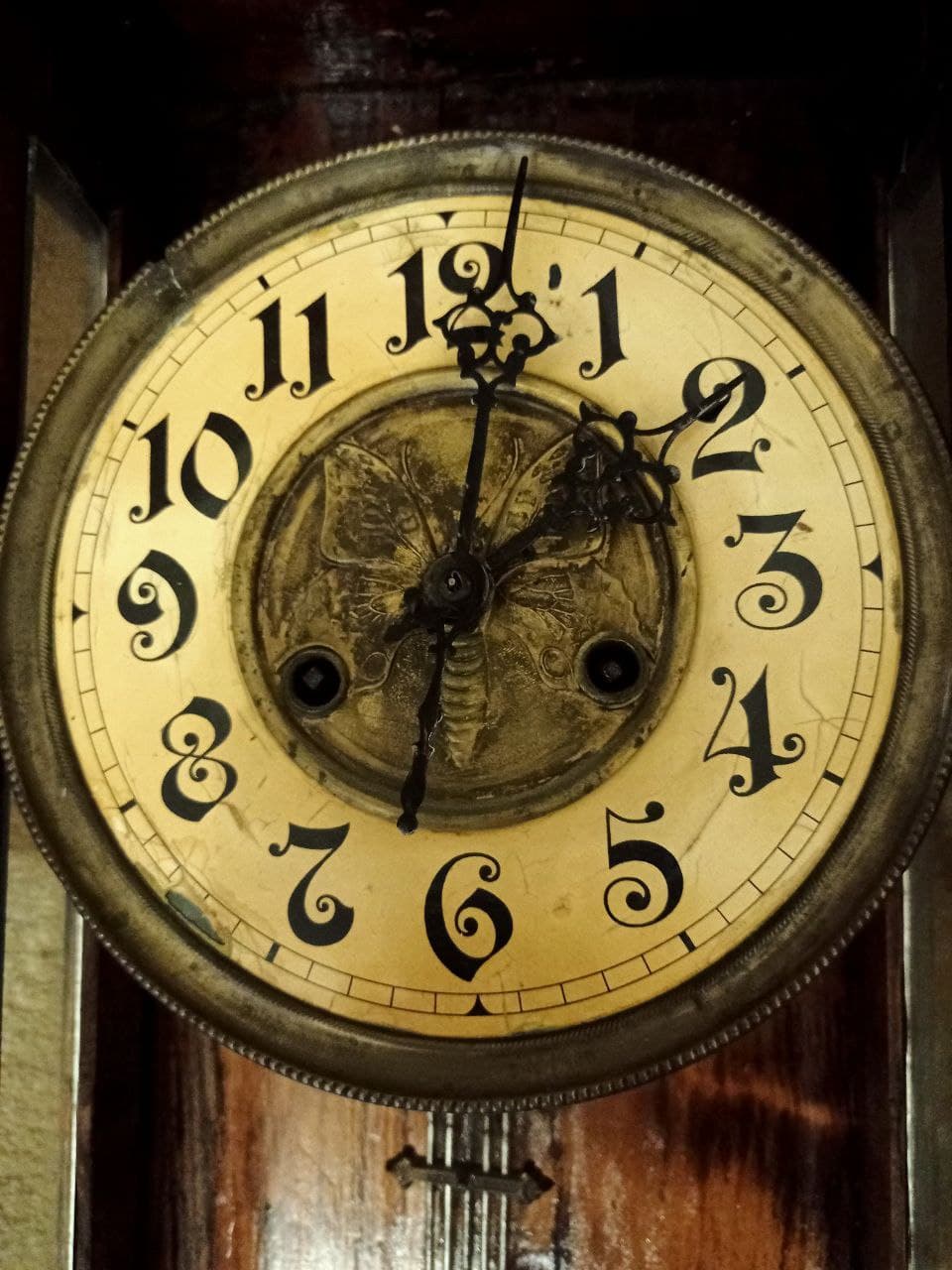

Здравствуйте. Достались по наследству от бабушки часы. Но не могу их идентифицировать. Почитав этот форум, предполагаю, что это F.M.S. Судя по гонгу конец 1890-х. На механизме есть номер, и какая-то буква В в флажке. Прошу помочь в идентификации и оценке. Спасибо.
Роман, добрый день!
Это Mauthe начала 1900-ых. Клеймо с флажком использовала фирма Kraft Behrens, которая покупала механизмы у разных фирм, но самое плотное сотрудничество было именно с Mauthe.
С уважением, Татьяна

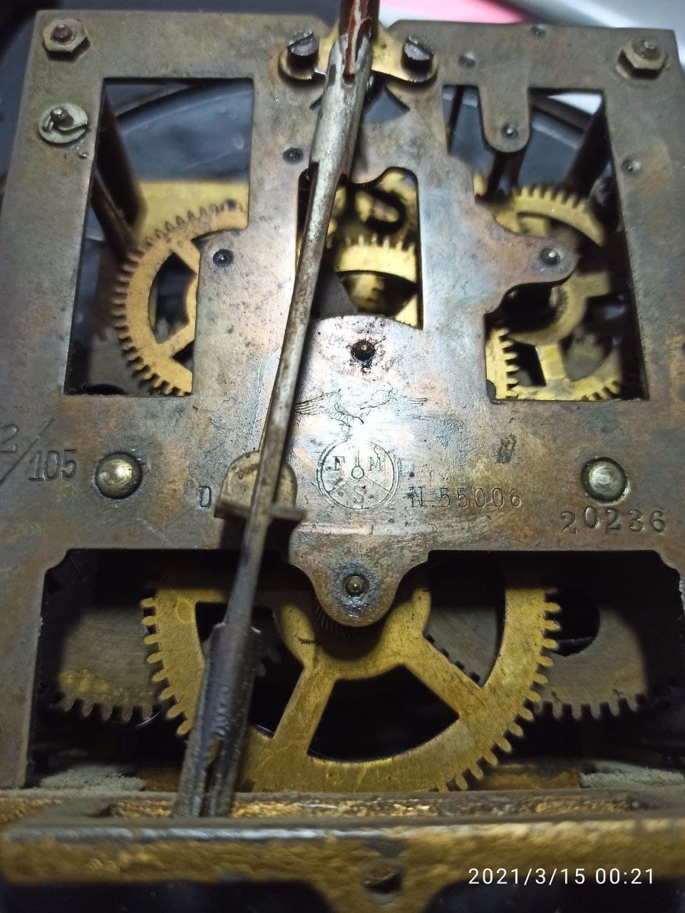

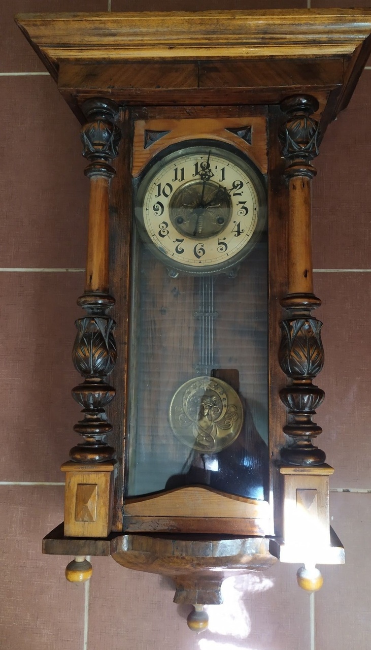

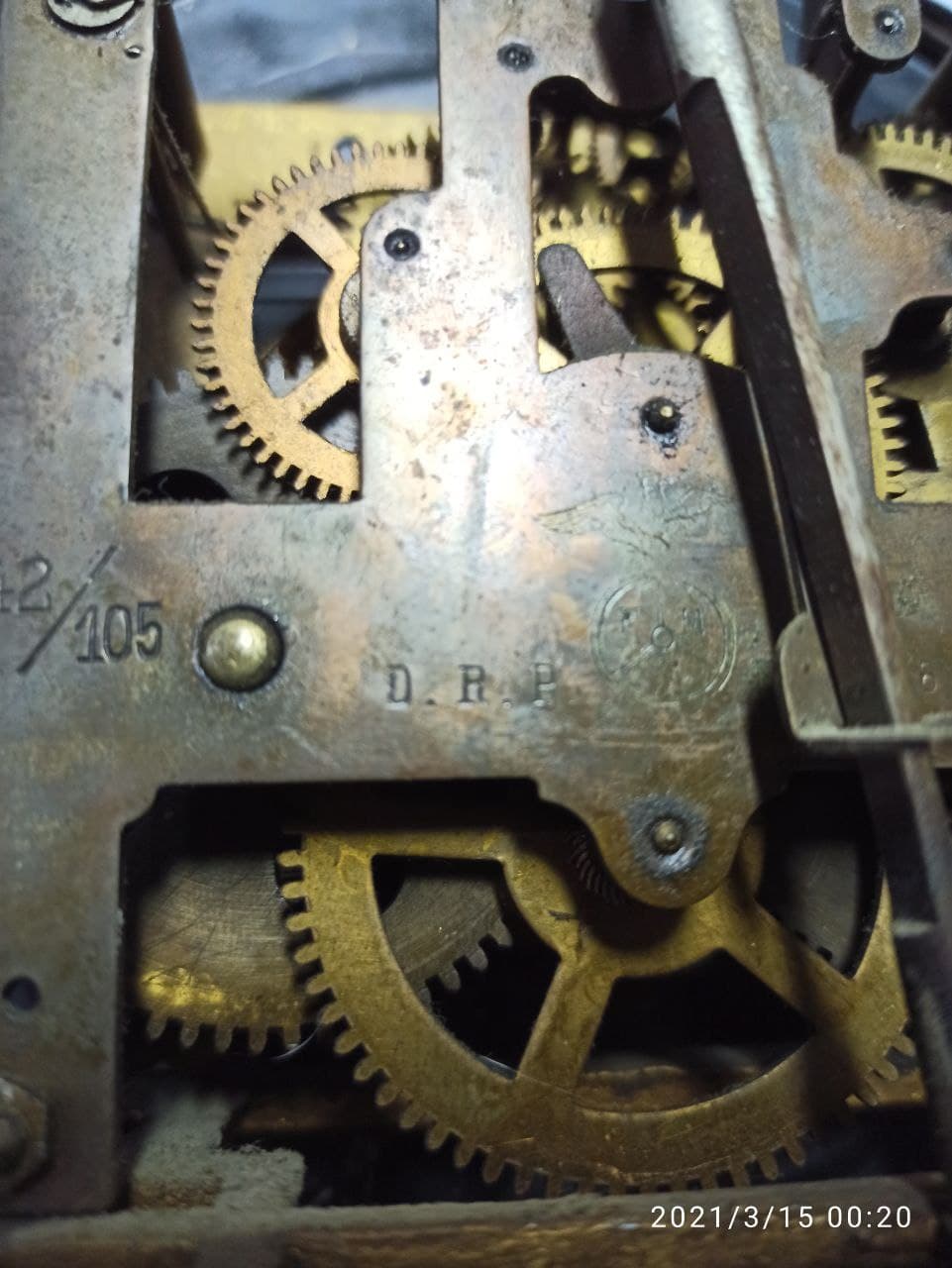

Здравствуйте, помогите идентифицировать часы и узнать о них всё возможное. Достались часы супруге от бабушки... На механизме часов F.M.S. 42/105 D.R.P. N.55006 20236

Часы действительно FMS, я бы датировал изготовление механизма 1904-1908 гг. Если ошибаюсь, - меня поправят.
Подвес маятника самодельный, да и сам маятник от Беккера (на точность хода может не влиять).
Покажите маятник целяком, и отдельно ту часть, что цепляется за подвес.

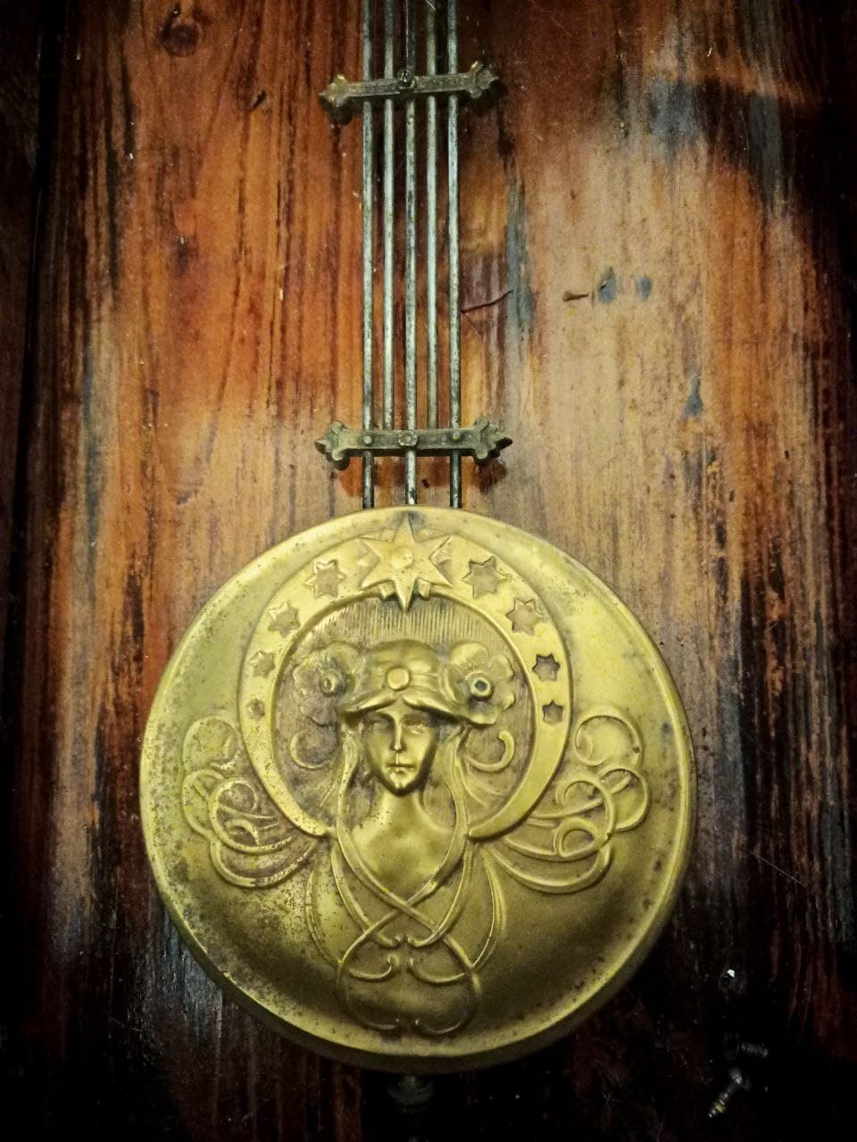

Еще один вопрос. Что означает гравировка на маятнике? Похоже на что-то мистическое.

Роман, добрый день! Прошу прощения если задела "пригоршней долларов". К сожалению, старинные вещи сейчас стоят до неприличия дёшево.
Такие часы как у Вас для людей, которые зарабатывают на перепродажах выгоднее цинично пустить на донорские органы.
Отдельно циферблат, резонатор гонга, маятник и механизм будут стоить дороже, чем существующий комплект.
Корпус требует достаточно много внимания при реставрации, механизм нуждается в чистке и обслуживании, поэтому думаю, что цена на Украине 50-70 у.е.
Маятник не мистический, а в стиле Jugendstil, недавно появилась тема по маятникам http://forum.watch.ru/showthread.php?t=562486
