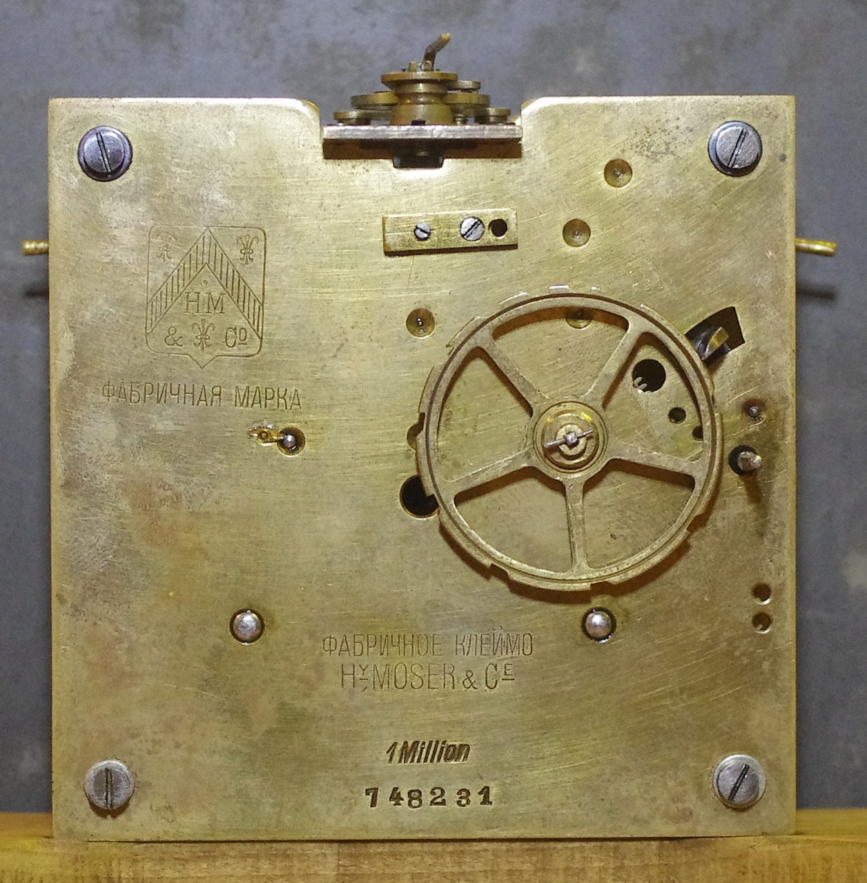

Насколько уникален механизм?
Давнишние в быту часы ранее особо ничем не привлекали, т.к. на рынке и среди знакомых было полно таких же. Но, оказалось не таких же - корпус вроде одинаков у всех - круглая крышка и ребристый шкаф. Но у всех на механизмах штамп Lenzkirch, за на этом меху - то, что видите на фотографиях. Да и спуск штифтовой, а не маятниковый, как обычно. Покопался на форумах - ничего не нашел, хотелось бы узнать немного истории подобных моделей.

Скажем так, спуск не штифтовый, а с шахманом (приставкой) имеющий штифтовый спуск, что совершенно не красит данный мех, обычно используется анкерная машинка. Механизм тот же Ленцкирх, только с дополнительным клеймом торгового дома Мозер. Так же встречаются с дополнительным клеймом Буре, возможно и другие торговые дома отметились. Механизм из часов типа Шайба, вокзальные, кабинетные, в общем кому как нравится. Несомненно встречаются гораздо реже нежели просто с клеймом ленцкирх.
------- ДОБАВЛЕНО ЧЕРЕЗ 10 МИН --------
А вот сосед по цеху, ТД Буре.
Приставочка повыше классом, анкерная. Хотя не раз встречал и Мозера с анкерными приставками, был разок и с высококласной приставкой, разрезной баланс, опорные камни на всех осях, волосок бреге, при этом всё в той же шайбе.

Все же механизм интересен тем, что отсутствует клеймо Lenzkirch. Я, лично, такой механизм вижу впервые. 2 раза видел механизм GB с клеймом только Г. Мозеръ. Видимо у Мозера были какие то особые права на некоторые партии, заказанные у известных фирм. На фото внизу Буре соседствует с клеймом Lenzkirch, а это встречается часто.
