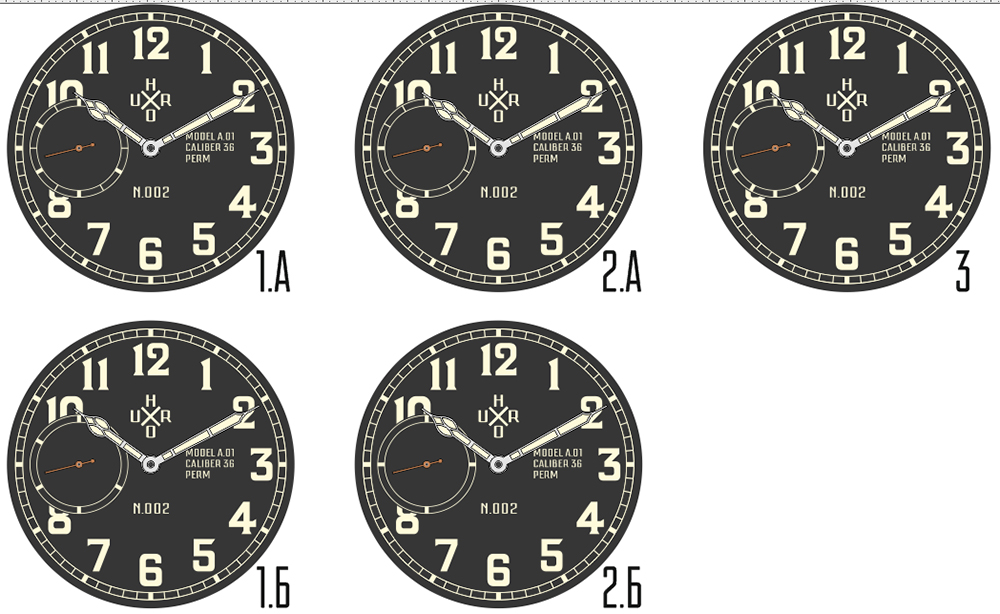

Уважаемые форумчане, необходим совет!
Интересует ваше мнение по информационной составляющей на циферблатах (вообще и относительно моего). Есть ли необходимость какой-либо информации на циферблате и какой именно. Может что-то смотрится лишним или чего-то не хватает?
Привожу пример дизайна первого изготовленного циферблата и дизайн (справа), который планирую изготовить.
Буду благодарен за критику и советы.

Я бы не делал.

Сообщение от egzzeg Посмотреть сообщение
Я бы не делал.
не совсем понял, не делали бы что? )))

Kydelka
Есть поговорка "Лучшее враг хорошего". Циферблат так как он есть- отличный, может только надписи могли-бы быть на Русском, а всю другую информацию на заднюю крышку.
И серебрянный корпус в стиле уже имеющегося.

Сообщение от Kydelka Посмотреть сообщение
Дополнительную инфомацию на циферблате.

Услышал, благодарю.
У меня сомнения по поводу CALIBER K.36 ... может сделать CALIBER 36 просто, так как в наименовании К36 "К" наша кирилическая.
Есть кто-нибудь владеющий достоверной информацией по поводу названия серии калибров Молнии? В видео сюжете слышал как назвали старый-новый калибр на основе 3603, продолжателем серии калибров К36. Верно ли это?
Хочу использовать обозначение 36 (а, допустим не 3601 или 3602), так как хотелось бы иметь унифицированный циферблат, так как планирую ставить и тонкий мех. и 3602 от Кристалла.. а может, в будущем, и "новый" 3603, хотя, пока мне он не особо то и нравится.
Так же было предложение из соц.сети завершить цифру "6", что бы она не была похожа на G, что вполне и с моим ощущением сходится. А так же предложили немного переиграть секундный циферблат. На днях сделаю и покажу что получилось.
Ну и последний момент - это номер. Номер, считаю, должен быть и, вроде, он стоит на месте.. но есть какой-то чуть заметный дисбаланс, пока не могу уловить в чем он заключается.

Вариации циферблата вышевыложенного (который справа).
"Закрыл" цифру 6.
Сделал разные вариации секундного циферблата. Мне лично больше нравится изначальный вариант 1.А
Этот вариант из представленных лучший.

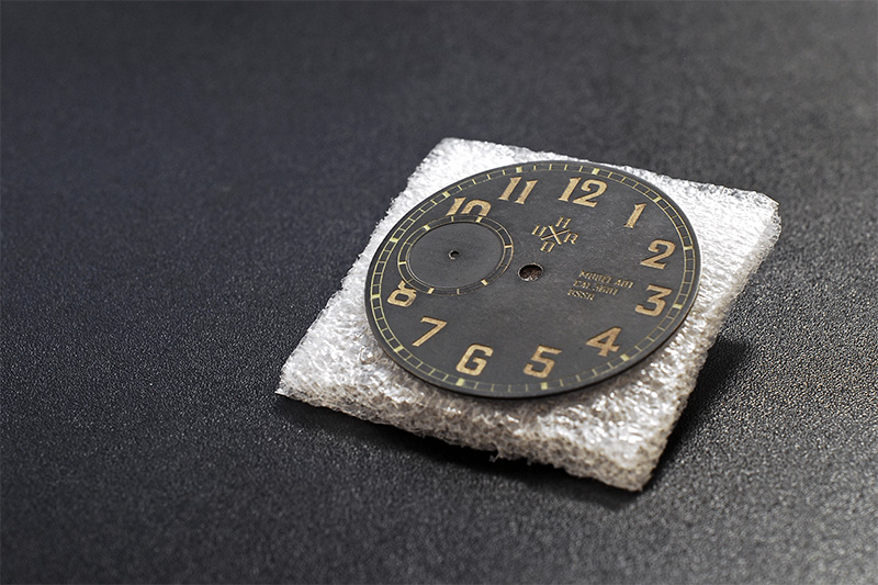

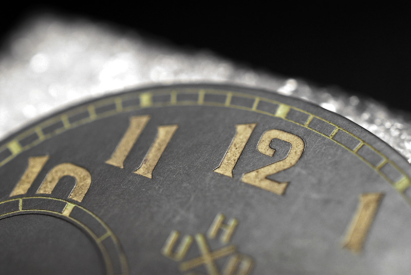

Этот циферблат, можно сказать лаборатория, в которой воплотились удавшиеся и устроившие технологии, конечно, есть куда расти и буду заниматься этим. Кстати, надо сказать, были еще циферблаты, до него. Был проделан долгий путь проб и ошибок.
Серебро, лазер, краска, светомасса, химия.
В дизайне постарался реализовать дух первых десятилетий 20 века, но внести и штрих современности. Надеюсь удалось. Судить вам!
Вложение 2393726 Вложение 2393727
Читаю дальше вашу ветку (пока половину прочитал), но пока прокомментю эти фото: вы - молодец!!! Идея классная и реализация, стремление и желание!!
"Закрыл" цифру 6.
Вложение 2458038
Мне понравился вариант 1А.
А вы не планировали занять секундную зону, освободив зону Часов (имею в виду надписи некоторые перенести в секундную зону?

Сообщение от ZeppelinSPb Посмотреть сообщение
это лишнее. Лучше тогда вообще без надписей.
