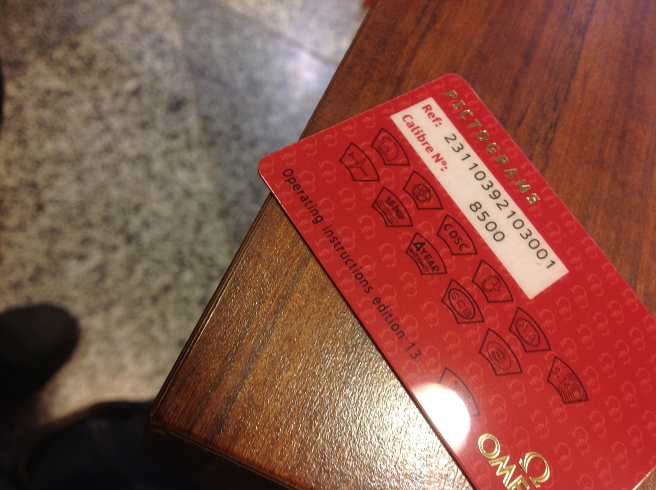

engine, даже несмотря на то, что на вашей гарантийной карте нет пиктограммы 4-year и Si14, как на нижеприведенном фото, если в сервис-центре по этой причине вам будут отказывать в гарантийном ремонте можете сослаться на это письмо Omega, указывающее о продлении гарантийного срока на 4 года для всех частей, содержащих 8500, произведенных с 2007 года, независимо от наличия Si14.

Seals, спасибо!
Из текста письма вытекают все основания для обращения в официальный сервис за гарантийной поддержкой.
Вот только где-то внутри сидит предвзятое отношение к официалам\дилерам.
Немного не по теме:
Владею внедорожником небезызвестной марки что если едет, то обязательно "в сервис... или из сервиса".
Зарегестрирован на профильном форуме, который с удовольствием читаю. Посещаю клубный, профильный сервис; не дилерский. И не испытываю абсолютно никаких проблем связанных ни с эксплуатацией, ни с прохождением ТО. Во время прохождения ТО нахожусь непосредственно в ремзоне, в разумной близости от авто. Наблюдаю за процессом и вижу ЧТО и КАК делают с моим автомобилем. Покидаю сервис всегда с чувством удовлетворения.
Так сложилось, что большую часть своей профессиональной жизни работаю в сфере технического обслуживания и ремонта (maintenance) в индустриальном секторе. С теорией\принципами\практикой\философией технического обслуживания знаком не понаслышке. Прекрасно понимаю что в создании имиджа "ломучей" марки любого механизма присутствует "вклад" сервисменов. А уж чистоплотность официалов не обсуждал только ленивый....
К чему такая длинная тирада?
К тому, что уже имея личный опыт общения с официальным сервисом Омеги, описанном в данной теме, раздумываю: имеет ли смысл обратиться сразу в неофициальный сервис\мастерскую, название которого часто фигурирует в темах Часового форума и, судя по отзывам, пользующегося хорошей репутацией?
Интересует также мнение аудитории.
