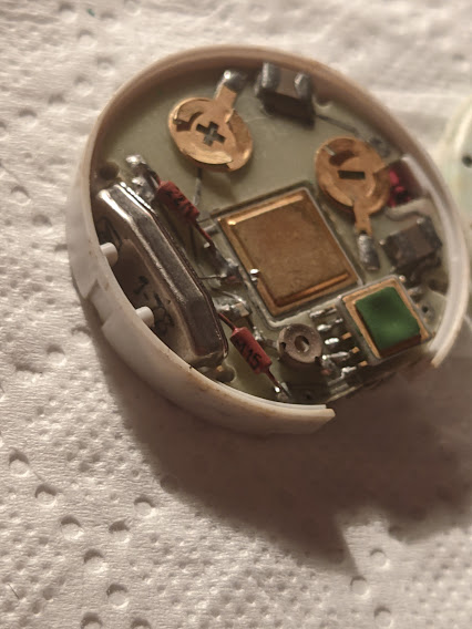

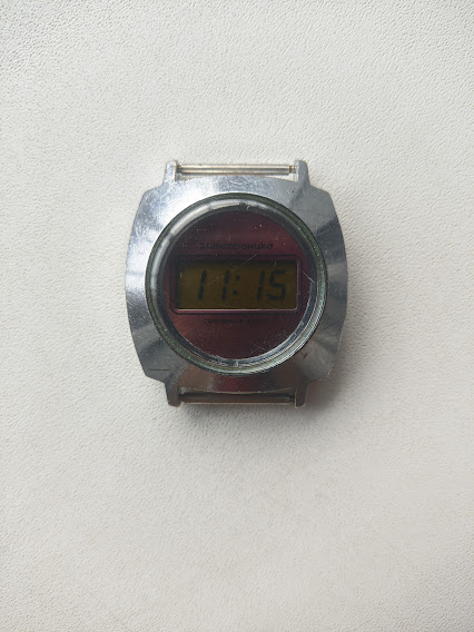

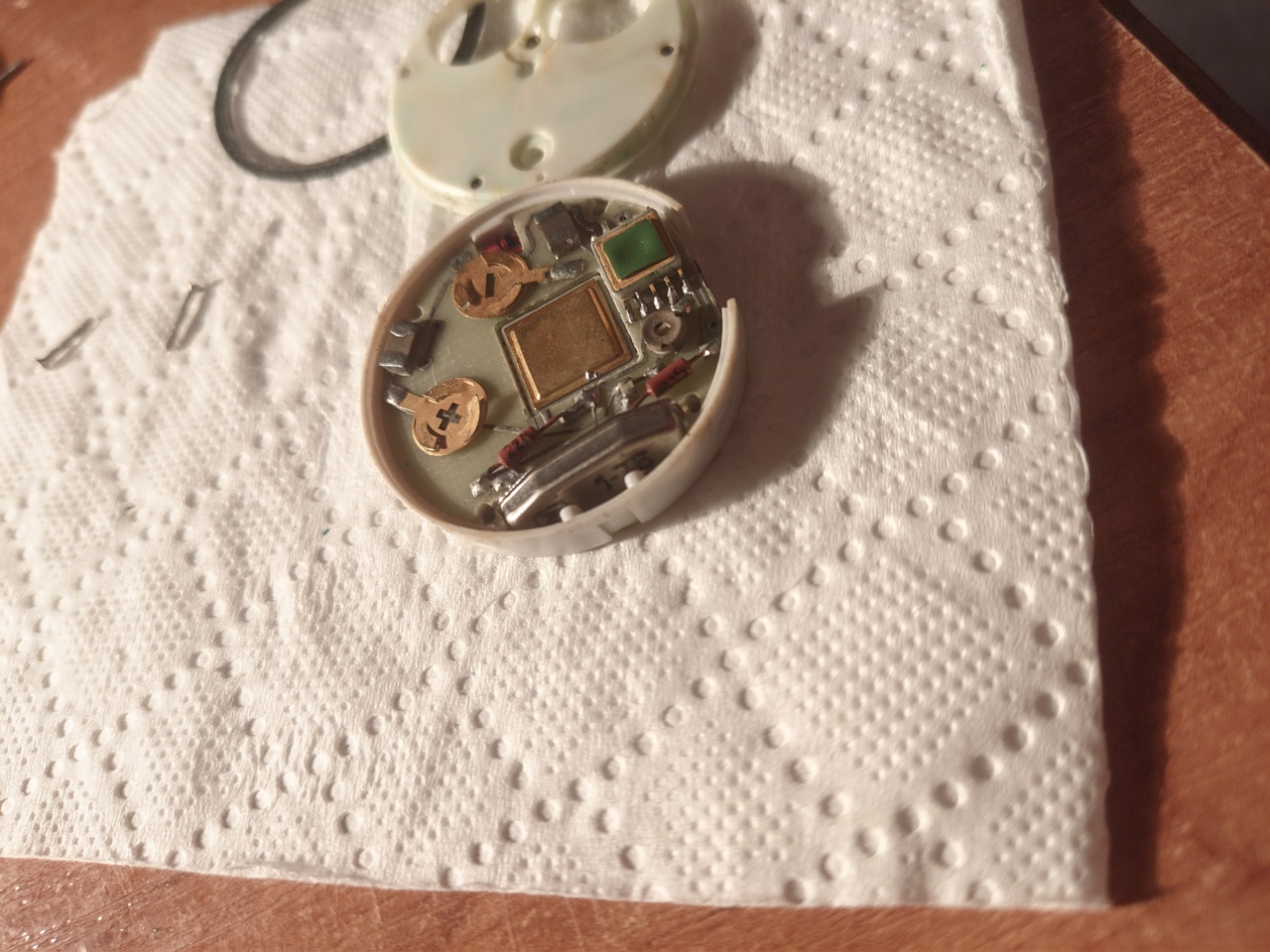

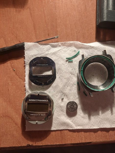

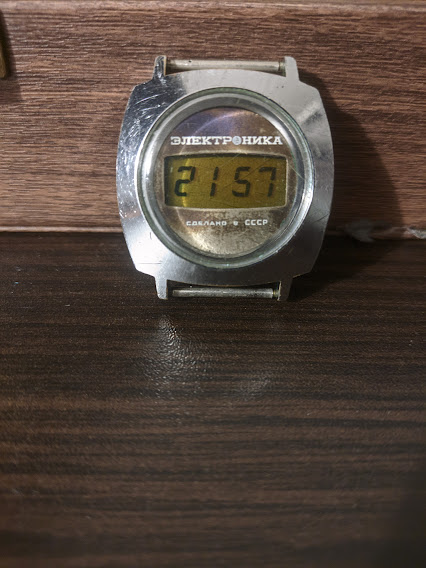

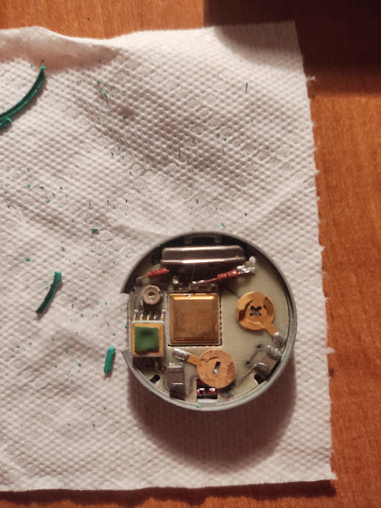

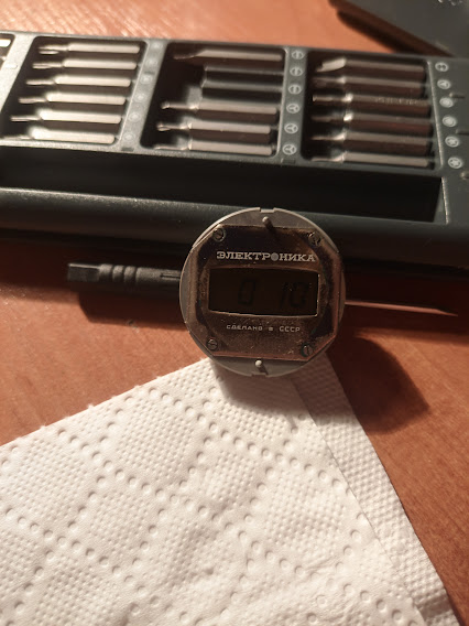

Котлета из 80-х?
Попались часы с синей маской, решил взять. Открыть часы было очень непросто, прокладка сильно закоксовалась, в резьбовое кольцо еле откручивалось. Понял что буду иметь дело часами, в которые давно не залазили.
При вскрытии обнаружил 2 батарейки типа РЦ 08.81, испугался, но шариков ртути не обнаружил, только соль. Получается, в часы не лазили примерно с 81-82 годов. Затем самое интересное, при разборке, оказалось, что вместо прижима используется старая очень ранняя маска где в слове электроника, буква "О" выполнена в виде электрона. Сама маска видно что выгорела по кругу по форме стекла. Очень интересно, что по кварцу часы 78 года, а по дисплею 79 года. Здесь напрашивается вопрос, неужели в мастерских делали такие колеты еще тогда, в 81-82? Либо же часы ранние, а в них были заменены и плата, индикатор и обойма? Либо же, в мастерской, за неимением прижимных рамок, ставили ранние маски 75-76 годов.
Самое забавное, что после чистки и платы часы спокойно завелись. Пару раз менял батарейки, из-за того, что дисплей и площадка с резинками очень делали мозги. Затем сильно расстроился когда в очередной раз менял батарейки, а часы привычно не ожили. Думал кранты чипу, делителю, пауку, и т.д.
Затем еще раз пересобрал, результат тот же. Где то здесь вычитал, что часы иногда нужно собрать с батарейками, и оставить в покое, есть вероятность что они заведутся. Так я и сделал, по итогу, спустя 30 минут лежания, часы ожили индикация и ход в порядке. Ранее менял кварц. Сейчас стоит темно фиолетовая маска с черными надписями, смотрится хорошо

Номер модуля нужен, он точнее даст дату выпуска. Плата - из поздних. Маска нечастая, верно.

Сообщение от Андрей Бабанин Посмотреть сообщение
К сожалению, цифр ни на плате, ни на обойме не нашел, возможно пары от протекших батареек съели, а возможно их и не было раньше.

Верх обоймы древний, в продажу не готовился - нет номера, нет паза под контакт на крышку. По низу не ясно. не видно без платы. плата и дисплей по дате выпуска скорее всего ремонтные, замененные.

Спасибо! Получается их ещё в те времена "капитально" отремонтировали, остались только винтовая маска и низ обоймы, остальное под замену. Контакт с батарейки на крышку действительно очень туго заходит, нет прорези.
Забыл добавить что отсутствовала контакт для первой кнопки на плате, пришлось перепаивать с мертвой 202й.
Дисплей кстати без прожегов, отражает отлично, слегка потемнел за все это время, но читаемость хорошая для его возраста.

Контакты под дисплей белые? Никогда таких не встречал, только жёлтые.

Это в экспериментальных так делали - по удешевленной технологии.
