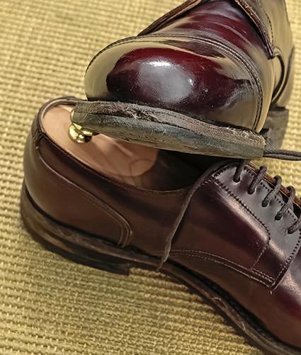

Надежность скрепления определяется адгезивными свойствами поверхностей. Приклеить – всегда дешевле, чем пришить, а отрезать пришитую подошву – проще, чем отклеить прикленную. Ножом подрезали первые нитки, и дальше на автомате.
Камера перевернула изображение. Это левый ботинок. Повреждение, от попыток сорвать на морозе вмерзший в лед кирпич. Получил жизненный опыт.
А зачем вам такая 100-летняя надежность? Обувь это расходный материал, который требует обновления. И к этому не нужно относится трепетно. Заработать деньги легче, чем сохранять пару. Она состарится и выпадет из обоймы сознания, раньше, чем ее прибьете.
Перевожу на русский: крокет клеить обувь не умеет, для этого мне приходится косить под дурачка пинающего зимой кирпичи. Я - парень не богатый, хотя скажу лучше что богатый, и могу себе это позволить, а если спросят, почему сразу не выбросил этот хлам - просто еще не успел. Но вы обязательно выбрасывайте в таких случаях, ведите себя как положено настоящим владельцам CJ не считающим деньги в кармане и приходи ко мне снова за покупками.

Про кирпич:
Тот факт, что после удара о кирпич ботинок не отправился на помойку, а может быть легко, при желании, восстановлен до состояния нового - это и есть триумф прошитой обуви. Конструктор - который живет десятилетиями.
