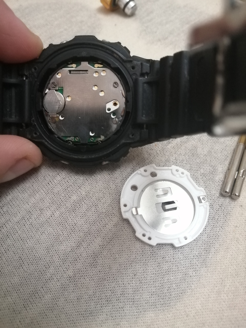

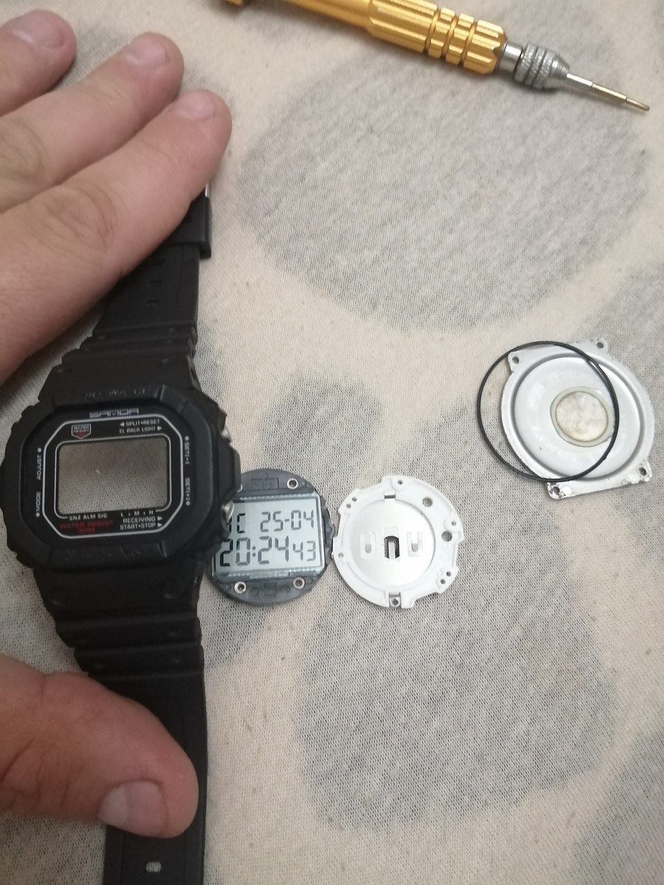

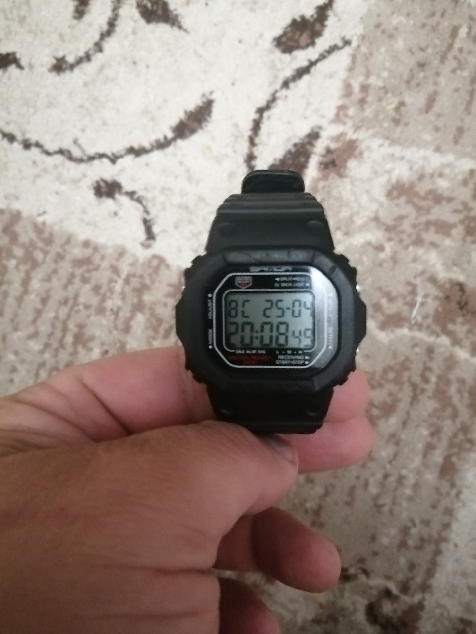

Часы чн04 корпус умер пережив 17 лет и штук 5 стекломасок, нового корпуса ненашел и как итог получилась такая штука механизм отлично встал в корпус от китайской санды все кнопки работают звук тоже
Вложение 3209134
Вложение 3209135
Вложение 3209136
SANDA бывает разная, я так понимаю это корпус от 293й модели которая маленькая, а есть ещё 329 та большая. Как имеющий целый выводок именно таких китайчат в качестве "часов на убой" могу сказать что с водонепроницаемостью проблем не видел ни у одних, скорее ремешок перетрётся. Получился у вас классный мод, функциональность модуля + защищённость!
