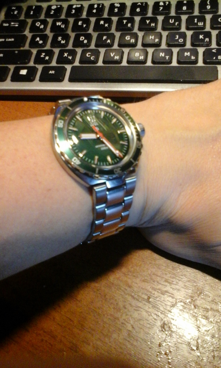

Пришел мой зеленый Нептун. Еще неделю назад. Выкладываю только сейчас, потому что не было все времени. Фотки плохого качества, т.к. камера на новом телефоне оказалась полное г...
Часами очень доволен, хотя немного блескучие, но это ничего. Ходят точно (отставание где-то 3-4 сек./сут), хотя это, понятное дело, не на долго. Удивил очень приятны браслет.
Недостатки тоже есть:
1. Крепление браслета к корпусу немного специфическое, хотя это не баг, а фича.
2. Странное дело, заметил, что когда часы показывают 6 часов, то отклонение часовой стрелки от минутной по вертикали хорошо заметно. Ну вот, подумал я, как всегда стрелки точно поставить не могут. Но как-то обратил внимание, что на 10 и 11 часах все стоит точно, на 12 отклонение есть, но гораздо меньше, чем на 6. Что бы это могло быть?
3. Безель вращается туго, с безмолвным скрипом . То есть, чувствуется, как что-то там трется друг об друга и снимает стружку.
Выкладываю только одну фотографию, т.к. остальные еще позорнее
Вложение 905907
Аналогично Ватсон))). На бочке. ИМХО кривая разметка циферблата)))

Просто сфокусировалось внитуда.

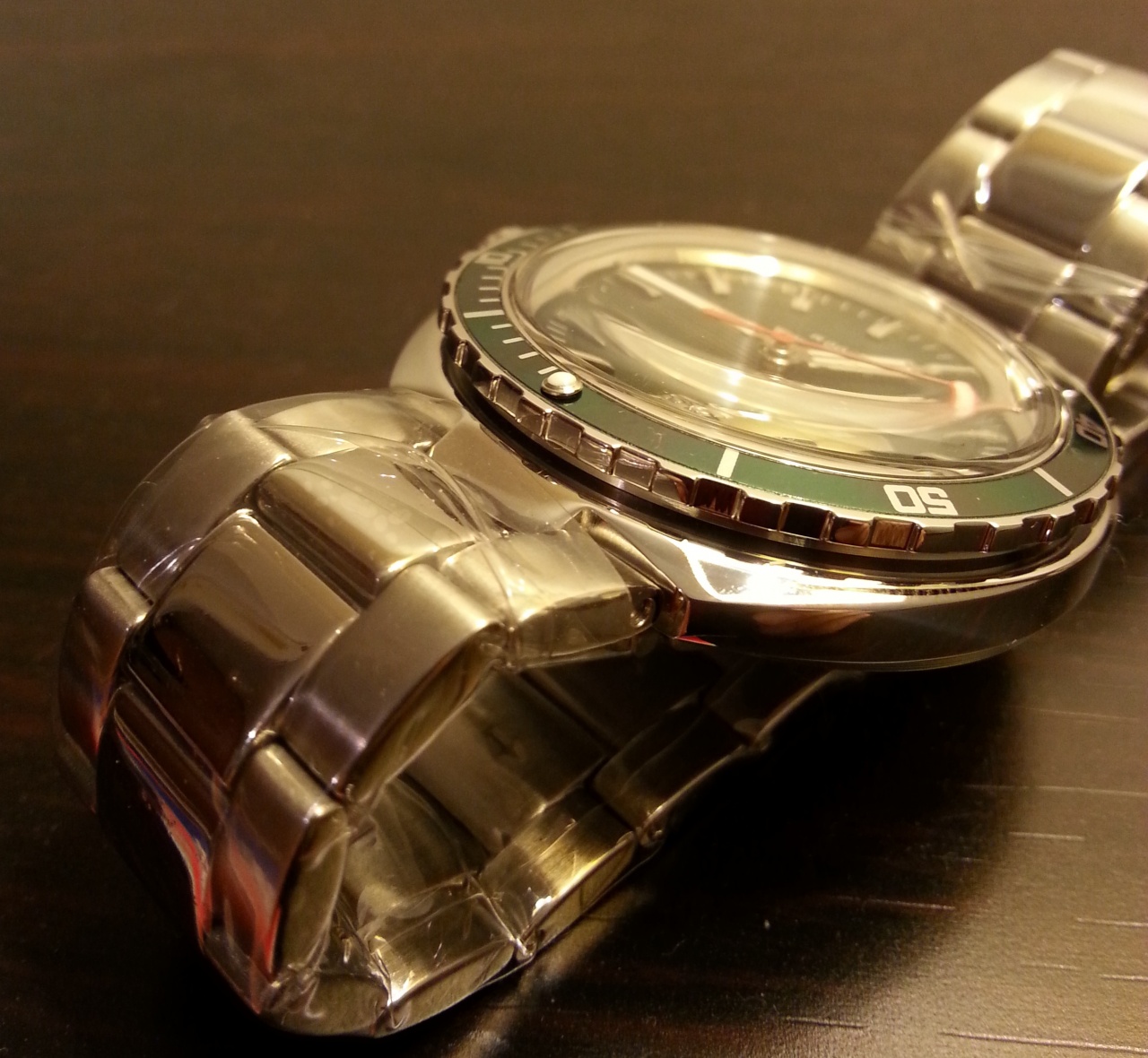

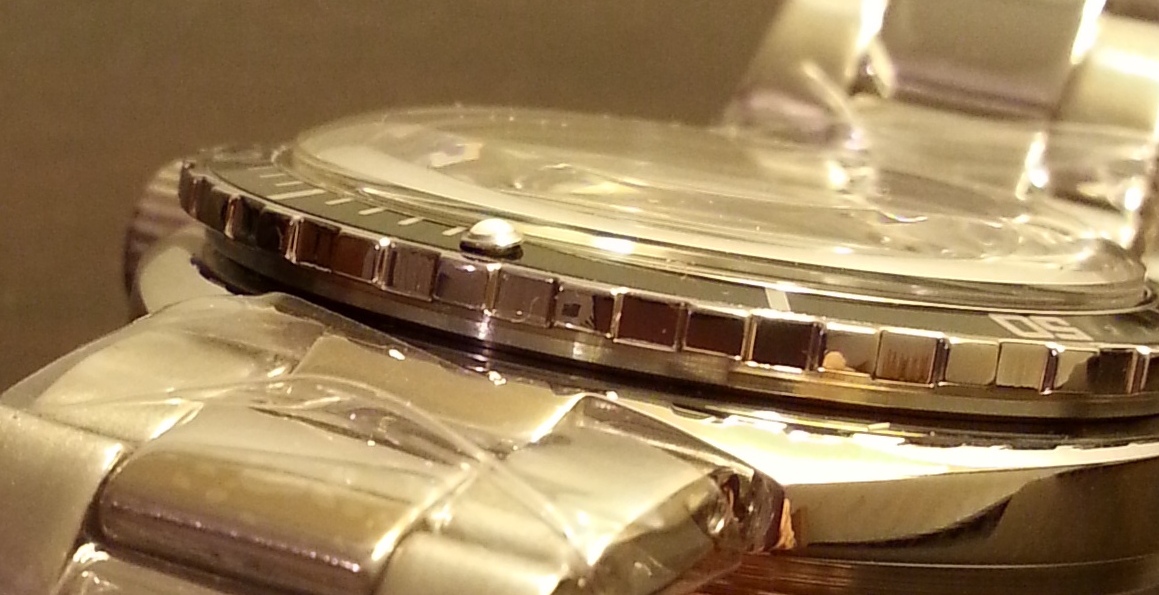

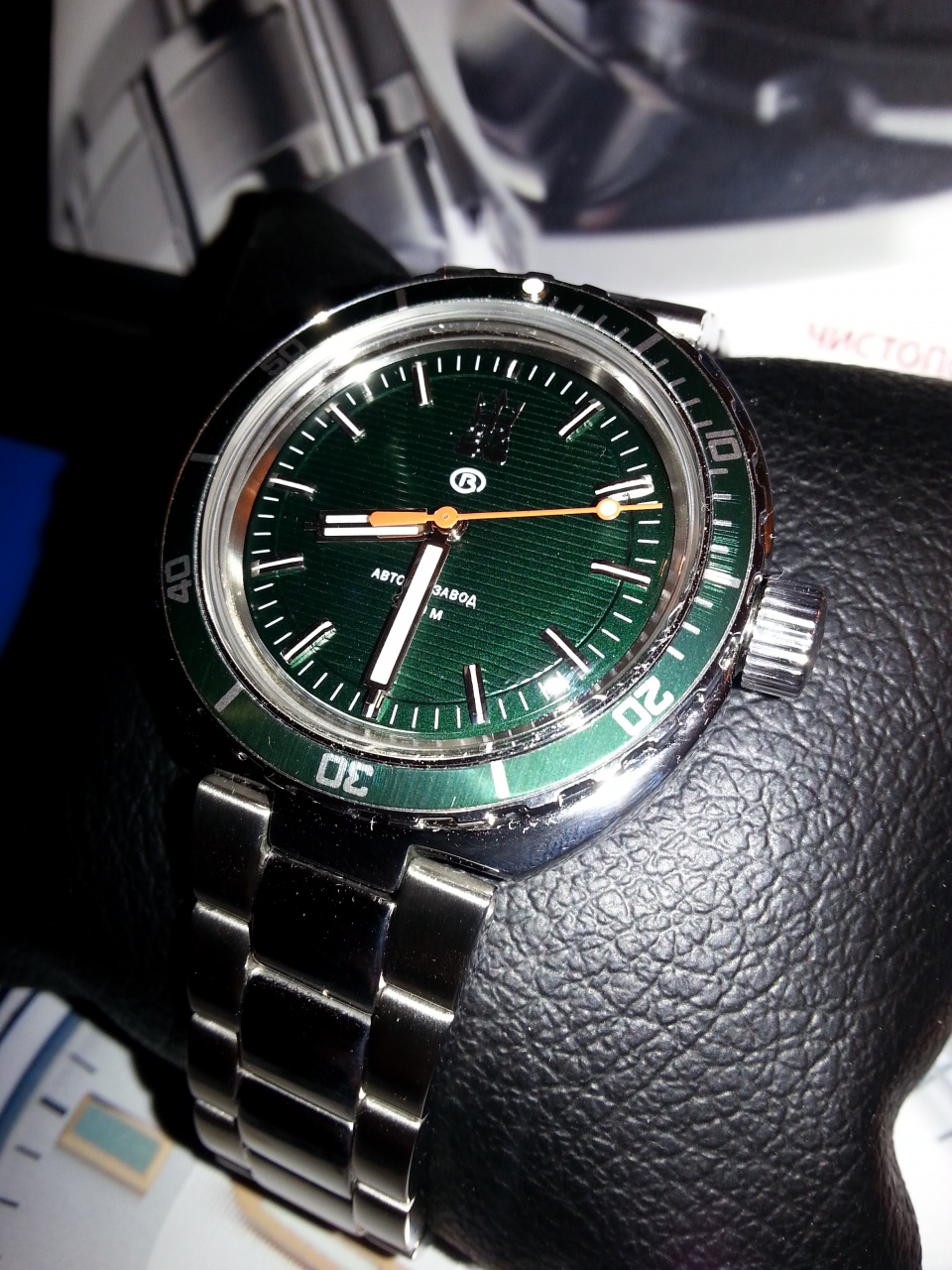

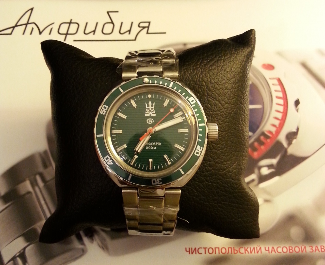

Краткий обзор зелёного Нептуна
Всем привет!
Вчера зелёный Нептун приплыл и в наши Палестины.
Первое впечатление от часов - "Аффтар жжот"!
Мераном очень удачно попал в цвет цифера, краси-и-и-во аж жуть. Браслет выглядит солидно, где надо полирован, где надо шлифован, не дребезжит, застежка щёлкает приятно на слух. Короче, берёшь часы в руки и "маешь веСчь". Мне Нептун очень понравился, особенно на фоне детских воспоминаний о брутальной бочке Амфибии, которую носил отец. Те часы напоминали строки из песни: "Броня крепка, а танки наши быстры...", верилось, что в случае ядерной войны выживут только часы и тараканы.
Пока часы мирно лежат на подушке, всё просто круть и зашибись. Грудь распирает гордость за российский часопром в целом и за Мераном/ЧЧЗ в частности. Молодцы!
Планирую подарить эти часы в августе своему старшему сыну на ДМБ, пусть приобщается к корням доисторической Родины, хоть и вот так опосредованно. Хм, стыдно, но мой великовозрастный детина плохо понимает часы со стрелками. Ничего, научится. Наши доблестные солдаты, почти все как один, носят в армии только Джи Шоки, так как только они и могут вынести все тяжести и невзгоды местной службы со стрельбой, ездой на танках-БТРах и прочими военными приколами.
Вот такая бочка мёда вам, уважаемый Мераном. В целом респект Вам и всяческая уважуха!
Но! Я старый перфекционист и не знаю слов любви , поэтому ловите вдогонку и ложки с дёгтем. Давайте разберём косяки и недоделки:
1) Стрелки - увы не строят! На 12 часов вроде всё почти ровно, а на шесть разбегаются на одно деление. Мелочь, но неприятно.
2) Главный косяк - люминофорный маркер "12 часов" на безеле не был закреплен и вылез почти на половину! Видно на двух последних фото. Попытки задавить маркер на место ничего не дали, вываливался всё равно. Пришлось провести первый "негарантийный" ремонт (да простит меня Мераном и наместник его на земле СЦ) и аккуратно приклеить его клеем для моделирования. Теперь все встало ровно, держит, безель клеем не замазал, мастерство старого моделиста не пропьёшь.
3) Безель, гад такой, при вращении скрипел немилосердно, будто под него песок насыпали. Периодически его даже подкусывало. Капля масла и минута интенсивного вращения решили это проблему. Теперь крутится плавно, чуть внатяг. Приемлимо. Думаю, что этот момент должен решить сам Мераном на стадии предпродажной подготовки.
4) Стопорное резьбовое кольцо задней крышки имеет на своих витках заусенцы, которые цепляют за ткань. Решения пока нет, вскрывать часы не собираюсь.
5) Точность хода - пока отстают за сутки на 15 сек. Но это не показатель, посмотрим после месяца обкатки и притирки меха.
6) Секундная стрелка - во время её остановки обратным ходом с помощью ЗГ, для выставления точного времени, сразу после отпускания стрелка прыгает на 5 секунд вперед. Приходится учитывать этот нюанс и брать поправку на ветер.
6.1) А вот с этим даже и не знаю, может я придираюсь, но мниться мне, что секундная стрелка тикает не равномерно. Да, и попрошу не ржать! Как-то странно, вот мои Тиссо идут ровно и плавно, глаз не цепляют. А Нептун, ну так мне кажется, имеет аритмию сердца. Я не доктор и даже не учусь, но секундная стрелка ИНОГДА идёт так: так-так-так-тик-тик... Два последних такта более быстрые что-ли. Короче, глаз цепляет и поделать с этим ничего не могу.
При всём при этом, спасибо Мераному за часы, за брошюры и каталоги, которые мне прислали по моей просьбе. Буду друзьям показывать и обращать в свою веру .
Всем спасибо за внимание, это пока всё.
