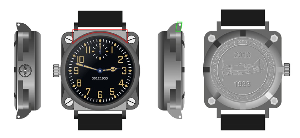

Сообщение от Marketologist Посмотреть сообщение
Дизайн а ла Бел&Росс выглядит весьма неплохо! Однако цветовое решение, в данном случае, несбалансированно. Корпус должен быть либо черным, либо бронзовым, под доминирующий цвет цифр и стрелок. Если делать корпус стального цвета, то стрелки и цифры должны быть белыми. Это классика жанра.
Корпус предпологается чёрным на эскизе заливки сделал светлее чтоб детали не терялись. винты стального цвета.

Прошу прощения, но мне показалось, что большая толщина ушек (обведены красным) несколько портит общий вид цилиндрического корпуса с ушами крепления к приборной панели. Может, сделать их потоньше, как нарисовано зелёным? Если, конечно, не будет проблем с прочностью.

Сообщение от Andrey M Посмотреть сообщение
Вложение 462403
По поводу ушек частично согласен над ними ещё думаю. Эскиз предварительный, но большая часть, не считая ушек останется, такой какая есть.

Так эскиз последний Svaroq принят в разработку? Мне он нравится например. Но голосование было и победил корпус пилотский.
Как быть? Последний макет просто шик!!! И корпус мне нравится у него!
