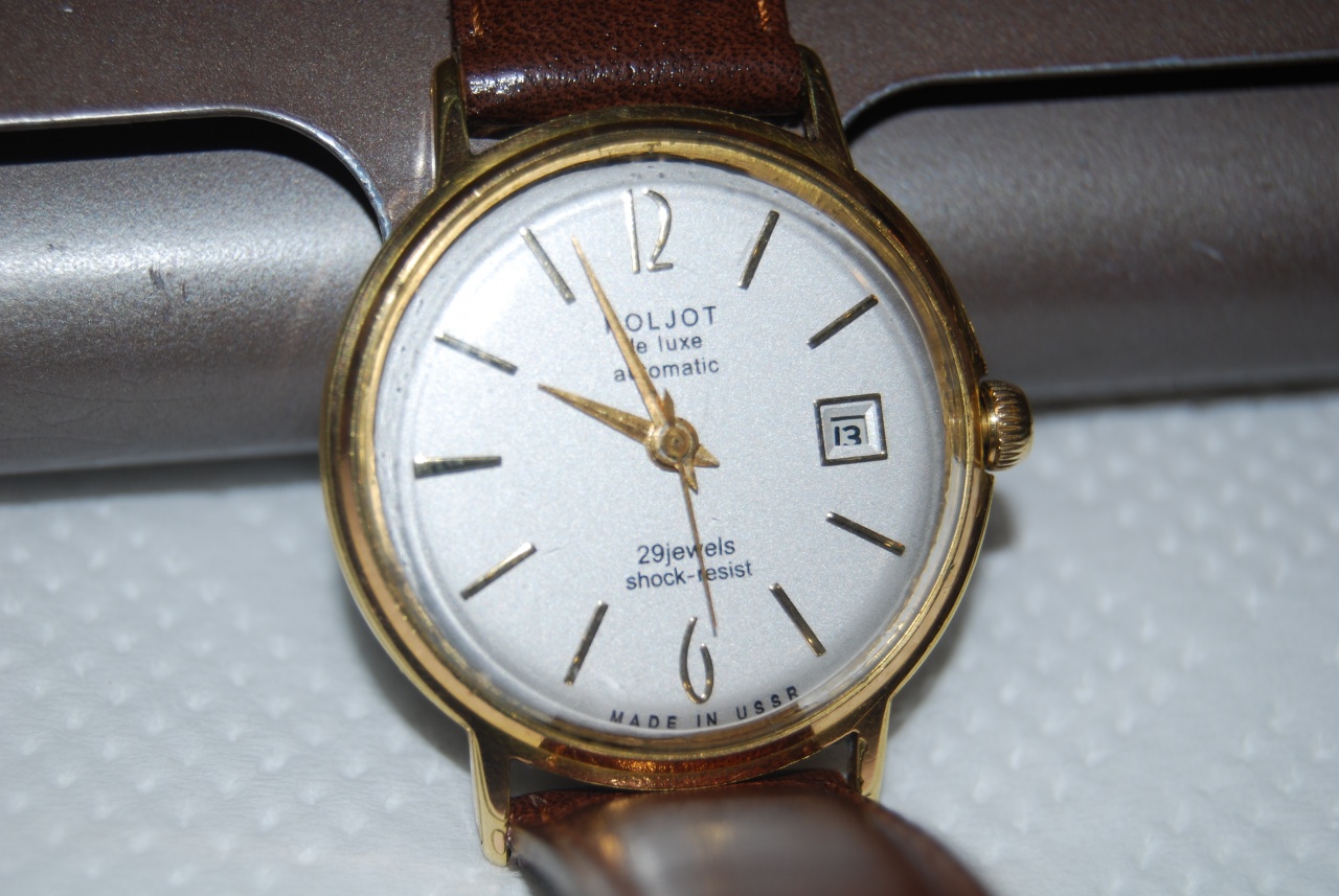

а вот такой полетик прилетел наконец-то, с владимиром тягаться не реально, но есть к чему стремиться

Старый 26.03.2012, 17:39
Аватар для Hantei39th
Регистрация: 16.07.2008
Сообщений: 3,332
Сказал(а) спасибо: 1,852
Поблагодарили 2,697 раз(а) в 1,381 сообщениях
Наверно омрачу радость от покупки... но на будущее пригодится. Циферблат китайский.

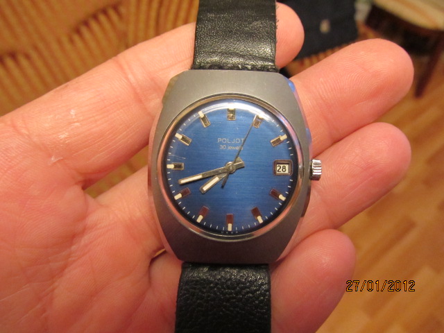

Аватар для alexspb
alexspb alexspb вне форума
Регистрация: 26.12.2010
Адрес: Петергоф(Петродворец)
Сообщений: 1,082
Сказал(а) спасибо: 138
Поблагодарили 399 раз(а) в 213 сообщениях

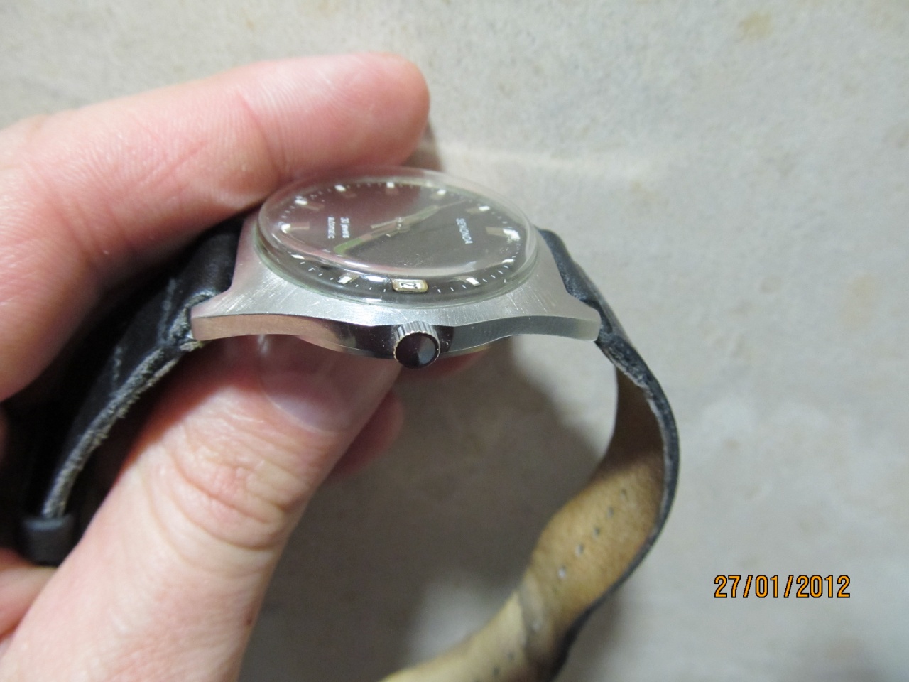

Коллеги, что неправильного в этих часах?
Стрелки вроде подобрал правильные, смущает головка.
Она от полета, но хромированная латунь
Есть полетовская головка и поменьше размером.
Какая должна быть?

Еще собрал из запчастей вот такие, были без окошка, нашел окошко только от позолоченных.
Тут две видимых проблемы, окошко и тоже непонятки с головкой, полетовская, но не маленькая ли???

  #768
Старый 27.03.2012, 11:38
Los1062 Los1062 вне форума
Регистрация: 22.08.2011
Сообщений: 2,440
Сказал(а) спасибо: 4,943
Поблагодарили 8,057 раз(а) в 1,478 сообщениях
Сообщение от alexspb Посмотреть сообщение
Какая должна быть?
https://plus.google.com/photos/11309...642?banner=pwa ..вроде такая же ЗГ по форме, корпус у Вас необычный, он из нержавейки?
  #769
Старый 27.03.2012, 11:45
Аватар для alexspb
Сообщений: 1,082
Да, оба полета в нержавеющей стали.
Есть еще такая же "бочка" но латунная в позолоте
Еще непонятно что такой цифер синий я не нашел ни в одном каталоге.
То есть похожие синие есть, а вот такого нет
Меня в детстве укусила гюрза. Через минуту сдохла...
