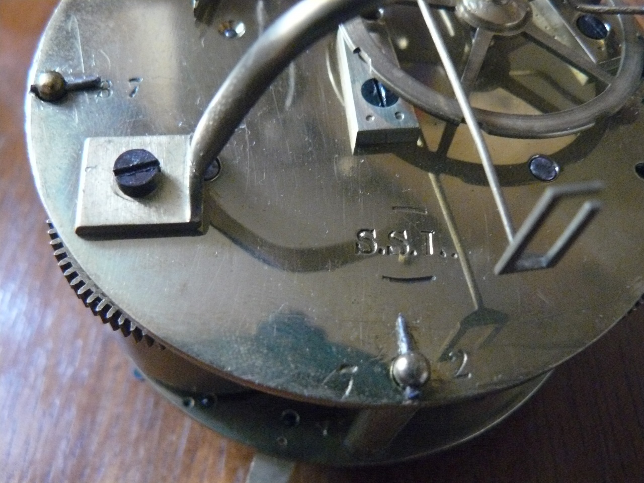

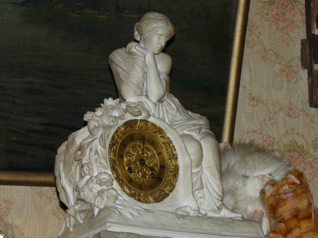

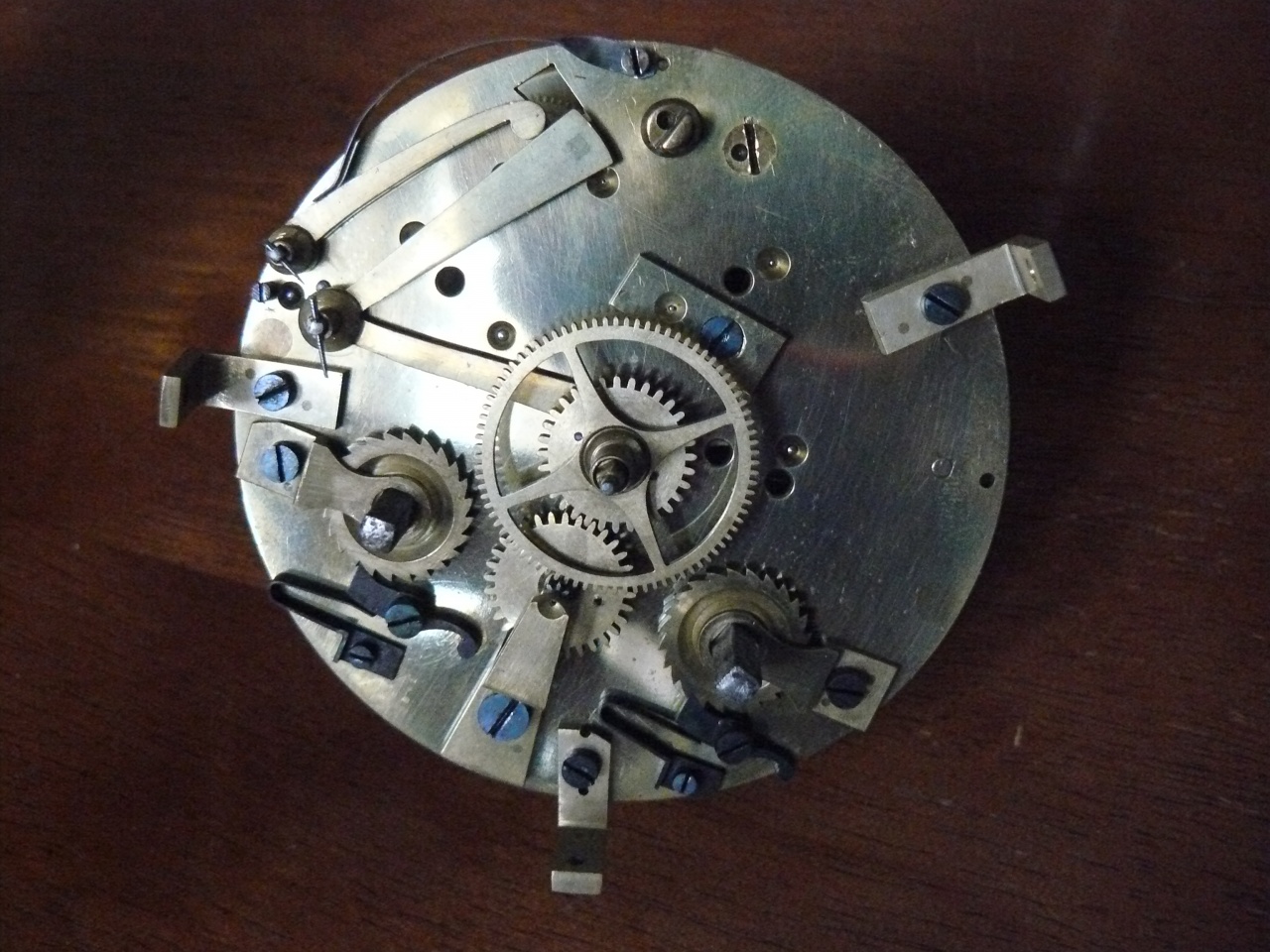

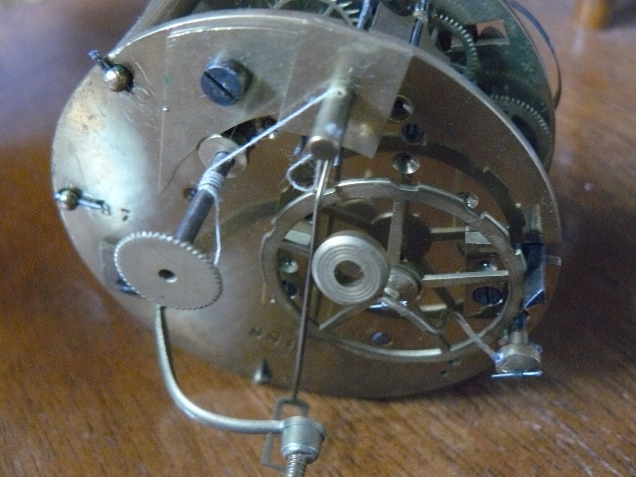

Друзья,подскажите по часам,интересует примерный возраст и изготовитель ???

Сообщение от Zuzin Посмотреть сообщение
Вложение 1220726
Добрый день, Zuzin, добро пожаловать на форум!

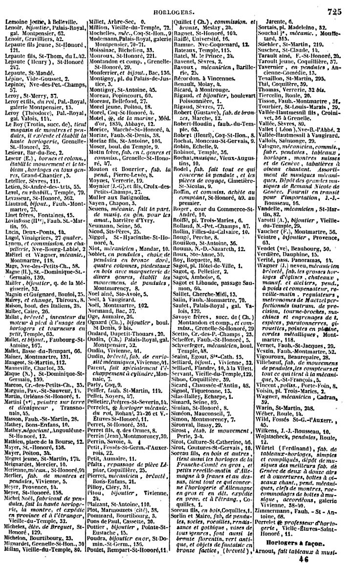

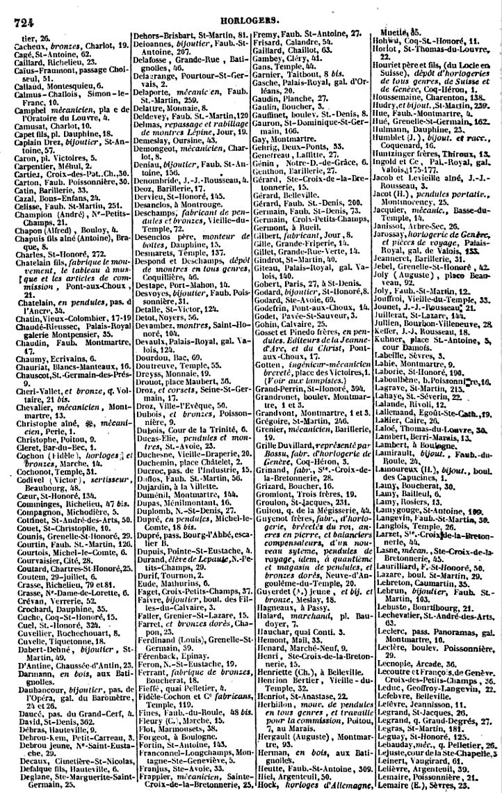

Это хорошие дорогие французские часы. Вероятно, Париж. Скульптурная композиция сделана из мрамора или из алебастра. По времени - 1840-е гг. Механизм подписан S.S.L., по всей видимости, это инициалы мастера-финишера, который доводил фабричный "эбош"-заготовку механизма. Мастеров с фамилией на букву L в те годы в Париже была уйма (смотрите вложение), так что установить конкретно, кто мастер, пока, не представляется возможным.
С ув,
Олег

Сообщение от Oled Посмотреть сообщение
С ув,
Олег
И Вам,дня доброго Олег !!!
СПА-СИ-БО большое за инфу,прям от души !!!
С уважением,Артем.
(P.S. Олег,а примерно за сколько такие часы продавались в наше время ???
Хотя бы примерно...... Часы на ходу с ключом,но не родной маятник.)

По цене - в среднем от 30-35 тр, а дальше как повезет.
