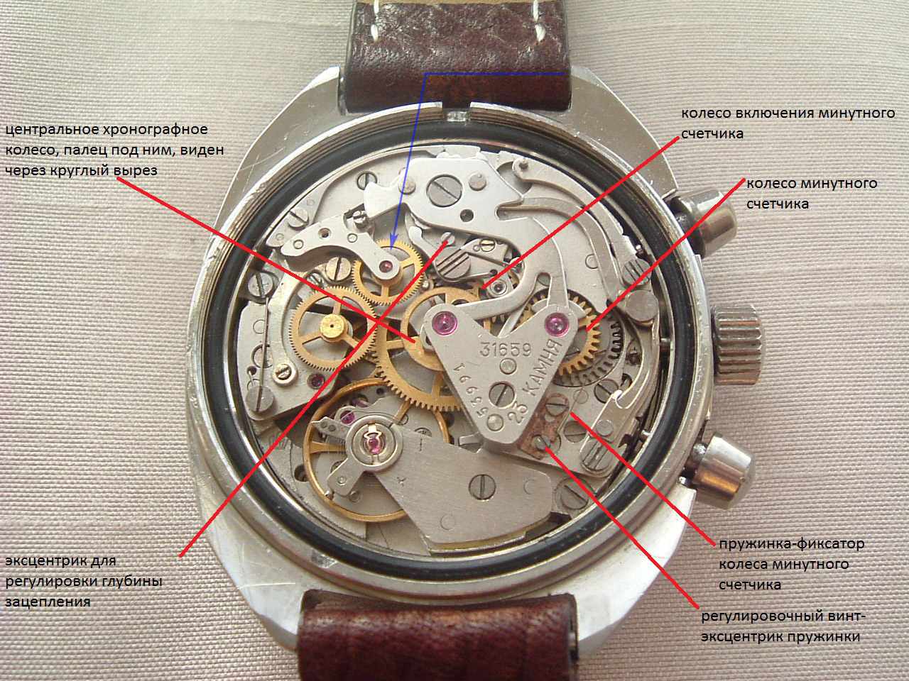

у меня вопрос:
а должно ли вращаться chrono seconds sprocket при отключенном модуле хронографа? ведь оно будет вносить дополнительную фрикционную нагрузку... ? и если нет, то каким эксцентриком это регулируется?

Сообщение от Anth Посмотреть сообщение
у меня вопрос:
колесо включения минутного счетчика при отключенном хронографе вращаться не может - оно ведь приводится в движение от пальца на центральном хронографном колесе
глубина зацепления этого колеса с пальцем (а не с колесом минутного накопителя) регулируется эксцентриком 2
регулировка эта важна, чтобы при старте хронографа стрелка минутного накопителя не прыгала вперед

Сообщение от Dima343 Посмотреть сообщение
Вложение 1046292
Дима, я имел ввиду не минутного, а секундного !!! на фото синим обозначил.
то, которое при включении модуля хронографа пристыковывается к колесу над секундным и к секундному колесу хронографа.
в терминах искал, запутался )) назовите их кто-нибудь грамотно ))

Это колесо всегда вращается, у него 2 настройки и они очень важные для првильноы работы. Первая - зацепление со секундным колесом, а вторая - зацепление с хронографским секундным колесом когда хронограф работает

тогда ответ на вопрос - да, оно всегда вращается
нагрузка от него мизерная, если все тщательно вымыто и цапфы смазаны Mebius 9010
