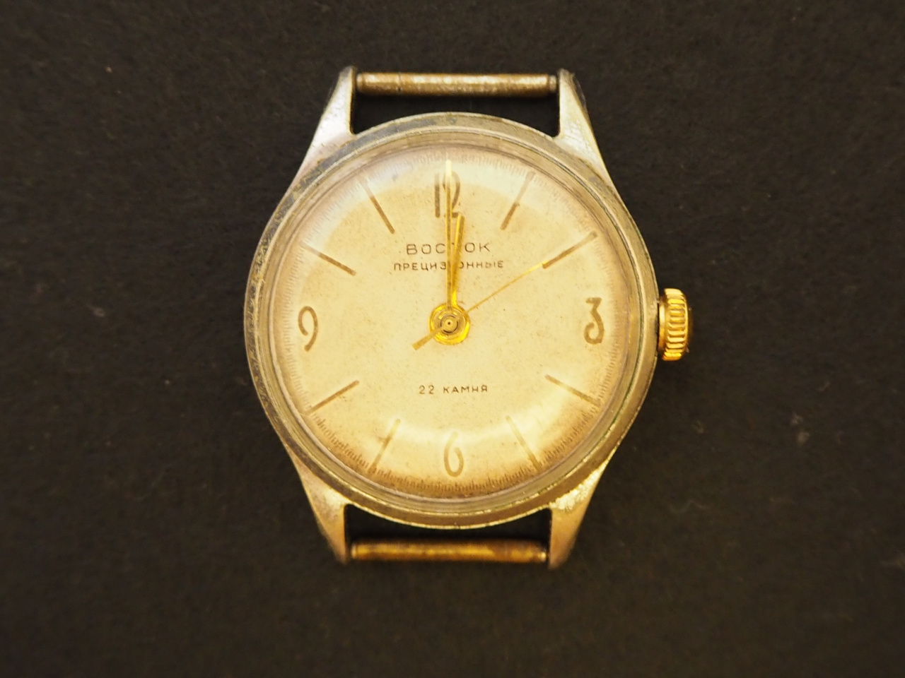

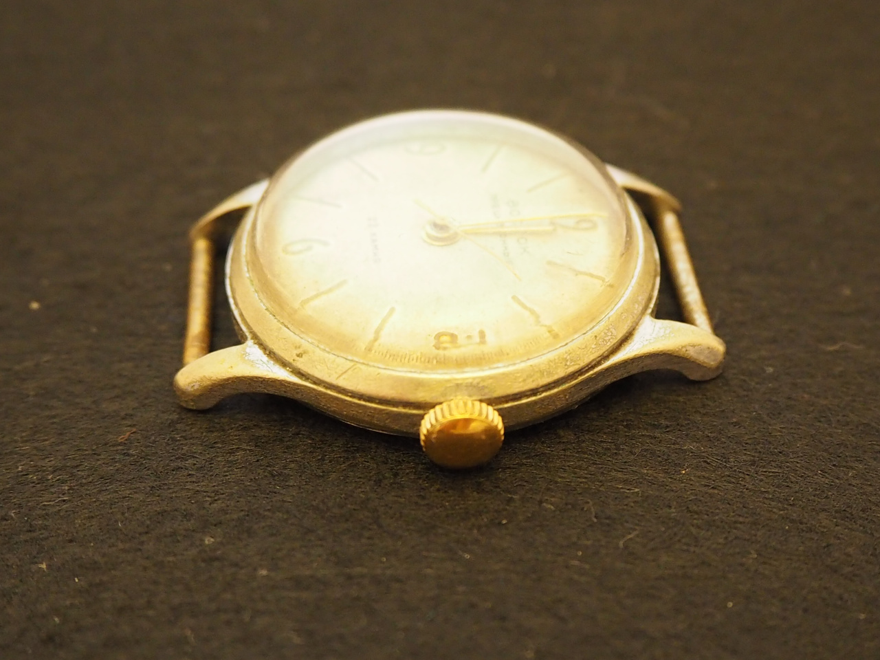

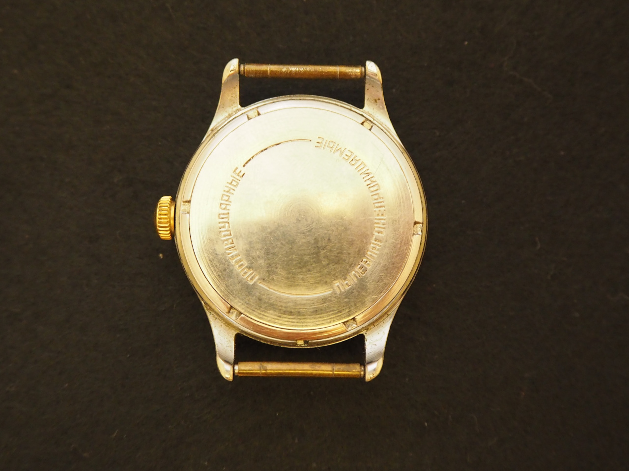

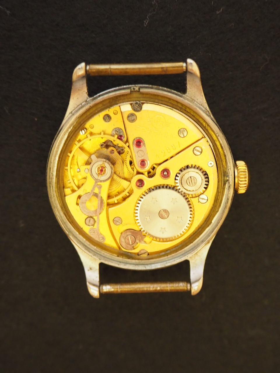

Дедовский Восток. Не известно какого года и с какой историей. Если по фотографиям понятно, подскажите пожалуйста, какой это может быть год, и что в этих часах чьё. Корпус, например, белый, видимо, хромированная латунь, а ЗГ -- жёлтая. И секунда не как у большинства моделей в этой ветке.

Сообщение от alxrem Посмотреть сообщение
Вложение 2723383 Вложение 2723384 Вложение 2723385 Вложение 2723386
тут оригинал - только циферблат и стрелки минутная и часовая, кмк. Про механизм сказать сложно, фото плохого качества. Возможно, мех тоже оригинальный
1. Не известно какого года и с какой историей. 2. Корпус. 3 ЗГ -- жёлтая. 4. И секунда не как у большинства моделей в этой ветке.
1. Самый ранний - см шрифт
2. Корпус похож - но у меня желтый металл
3. ЗГ не его, и форма другая и цвет
4. По моему идет с кр наконечником, но в моем варианте была с такой же - я поменял
Сообщение от Sobesednik Посмотреть сообщение
вот как эти часы выглядели в каталоге 1972 г
в 1972 выглядели так, но alxrem часы более ранние
У меня самого такие - с таким шрифтом - не под наклоном

ИМХО, если мех и цифер от одних часов, то год 64-65, т.к. шрифт на цифере ранний, а мех с клеймом "В" . 61-63 - было бы "ЧЧЗ" без даты.

А корпус правильный, соответствует циферу и меху. Секунда не от этого калибра, про ЗГ вам уже сказали.
