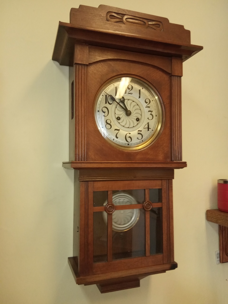

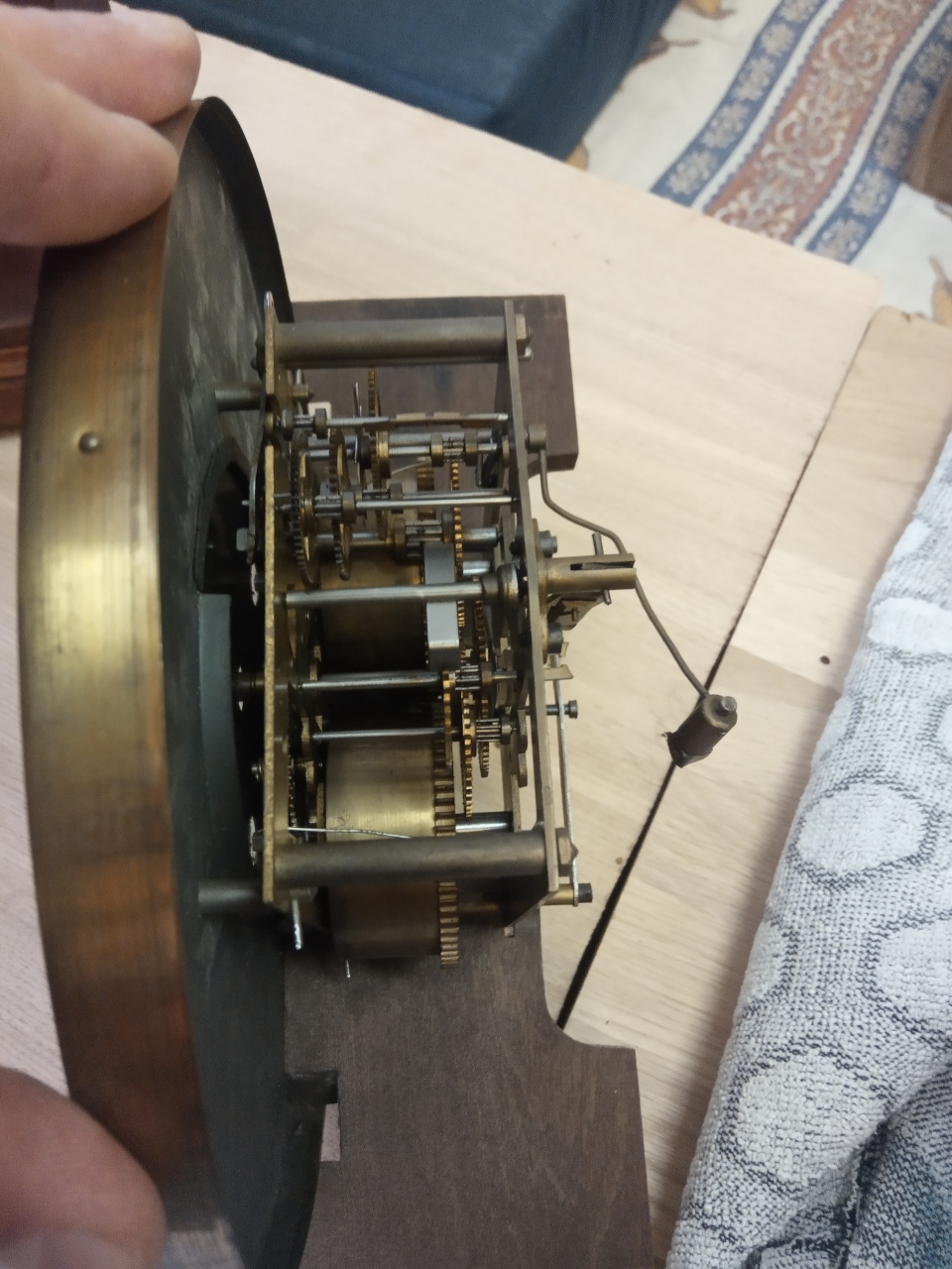

Добрый день! Подскажите год выпуска часов? И какая должна быть корона? Хочу восстановить корпус.

Сообщение от mainbrain Посмотреть сообщение
Здравствуйте!
Корпус Ваших часов похож на запатентованную модель корпуса Mauthe (DRGM 202308), патент выдан в мае 1903 года.
Была тема с таким корпусом здесь https://mb.nawcc.org/threads/post-yo...-4#post-551273

Все представленные часы с механизмами на сплошных платах, механизм Ваших часов - прорезной.
Для того чтобы датировать точнее нужно фото механизма.

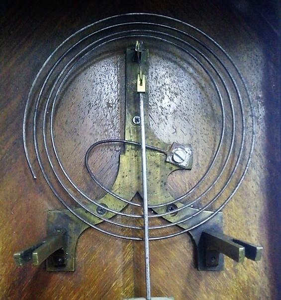

Добрый день.
А такой кронштейн "стрелочка" в каких годах использовалась?

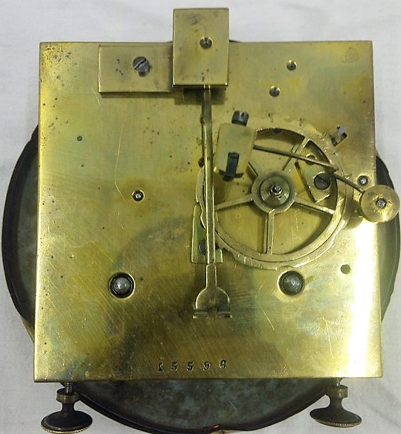

Алексей, добрый день!
Спасибо за вопрос. Просмотрела базу данных и таблицу Mauthe.
Конкретно по этим механизмам с таким анкерным мостом, завальцовкой задней платины и таким кронштейном (небольшая фрезерованная стрелка) могу предположить, что это одни из первых механизмов F.Mauthe.
Характерными для них являются молоточки и демпфера с невысокой ступенькой.

Полагаю, что сделаны они в австрийском филиале в первой половине 1880-ых.
Мне практически ничего неизвестно об этом филиале, но заметила, что пружинные механизмы немецких фирм, сделанные в Австрии имеют меньшие размеры, что часто сопровождается более компактными кронштейнами.
Циферблаты укомплектованы вот такими стрелками-бусинками:

Добрый день. Подскажите год выпуска часиков Kraft Behrens номер 70065. С уважением Александр.Нажмите на изображение для увеличения

Сообщение от Sancan Посмотреть сообщение
Добрый день. Подскажите год выпуска часиков Kraft Behrens номер 70065. С уважением Александр.Вложение 3017706
Вложение 3017710
Добрый день!
Судя по механизму и дизайну корпуса 1910-ые годы (перед 1-ой Мировой войной)
С уважением, Татьяна
