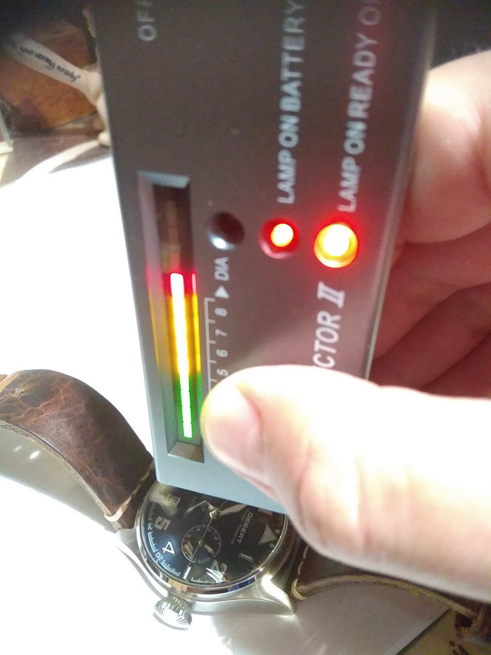

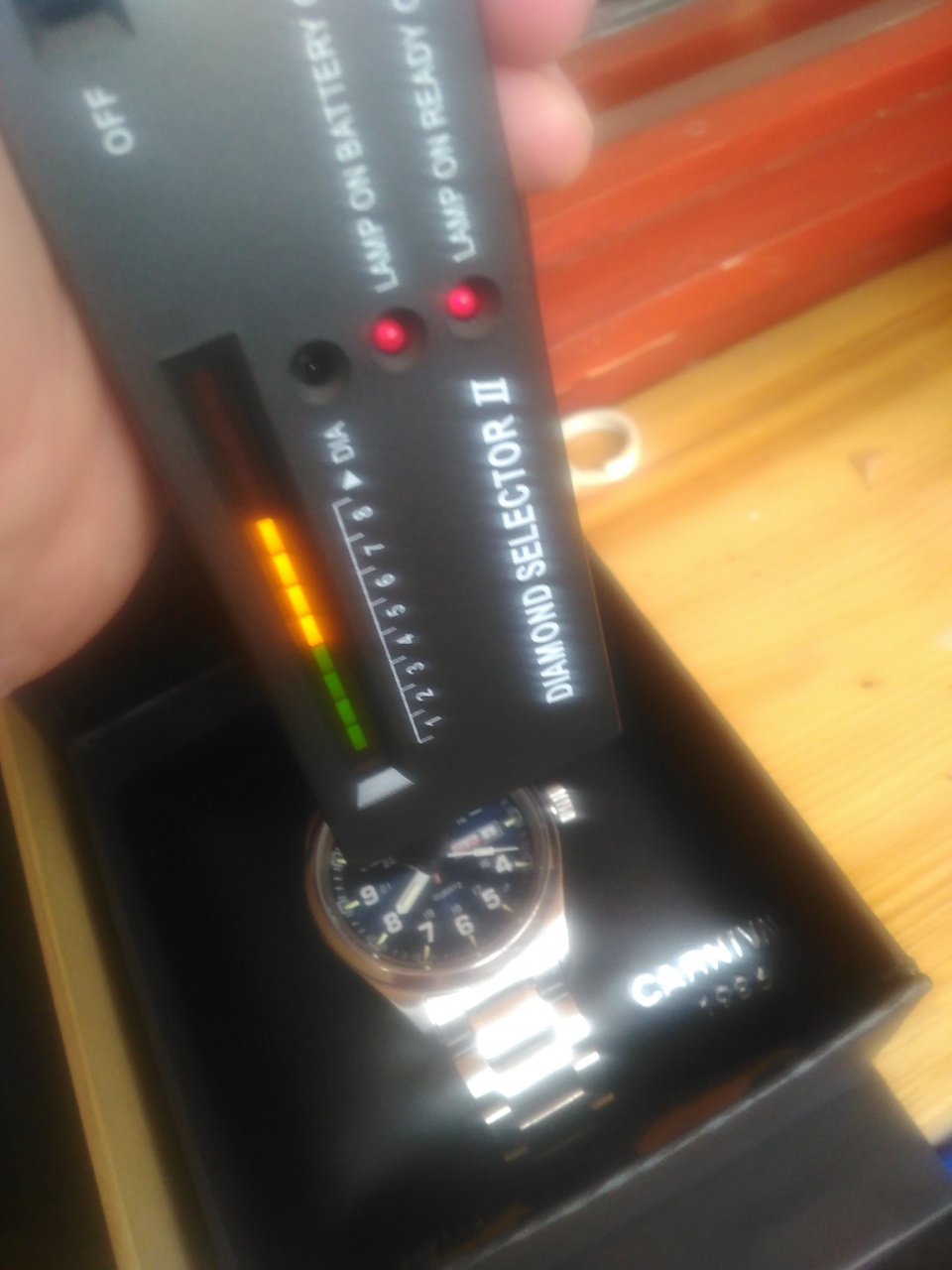

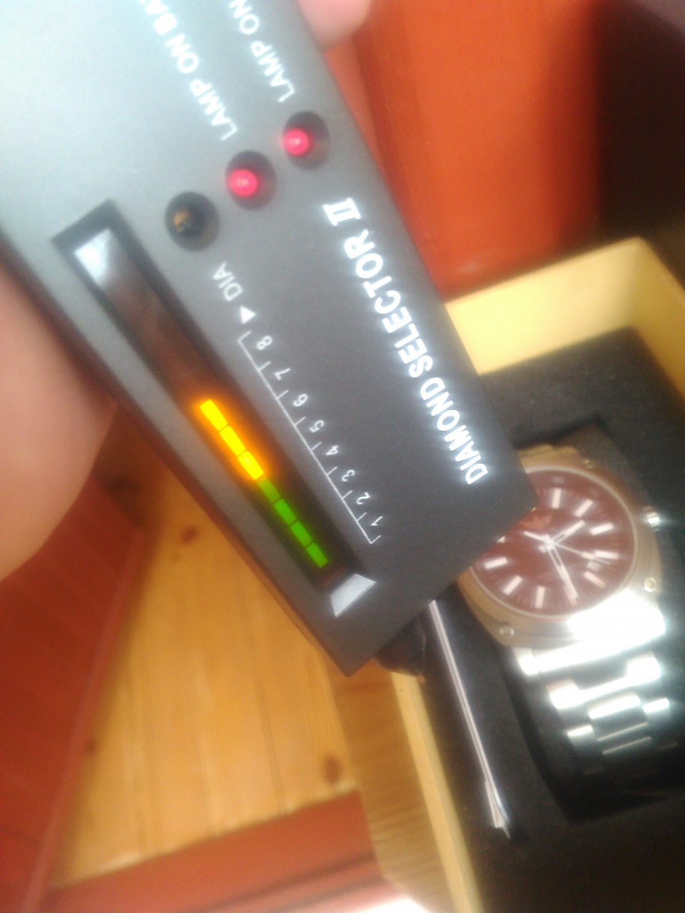

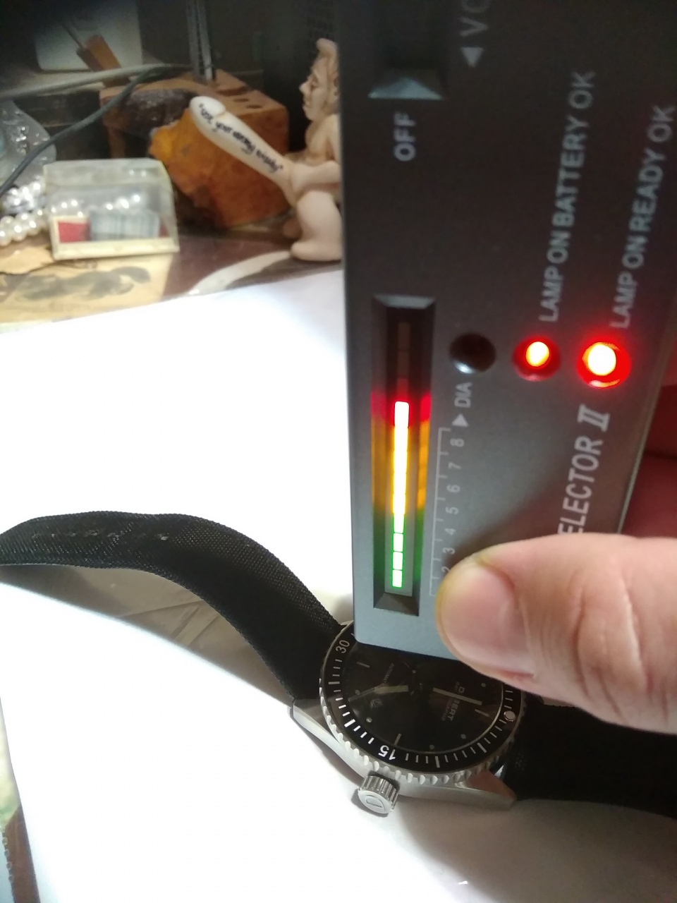

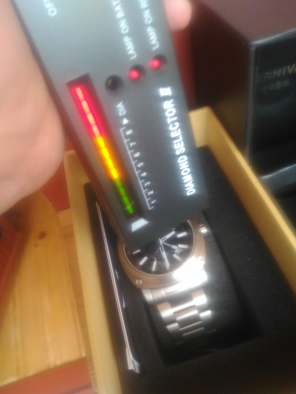

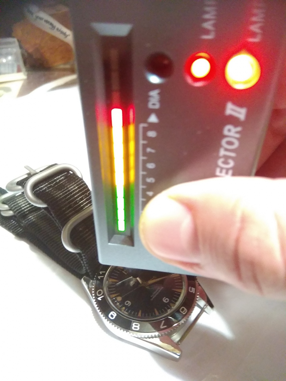

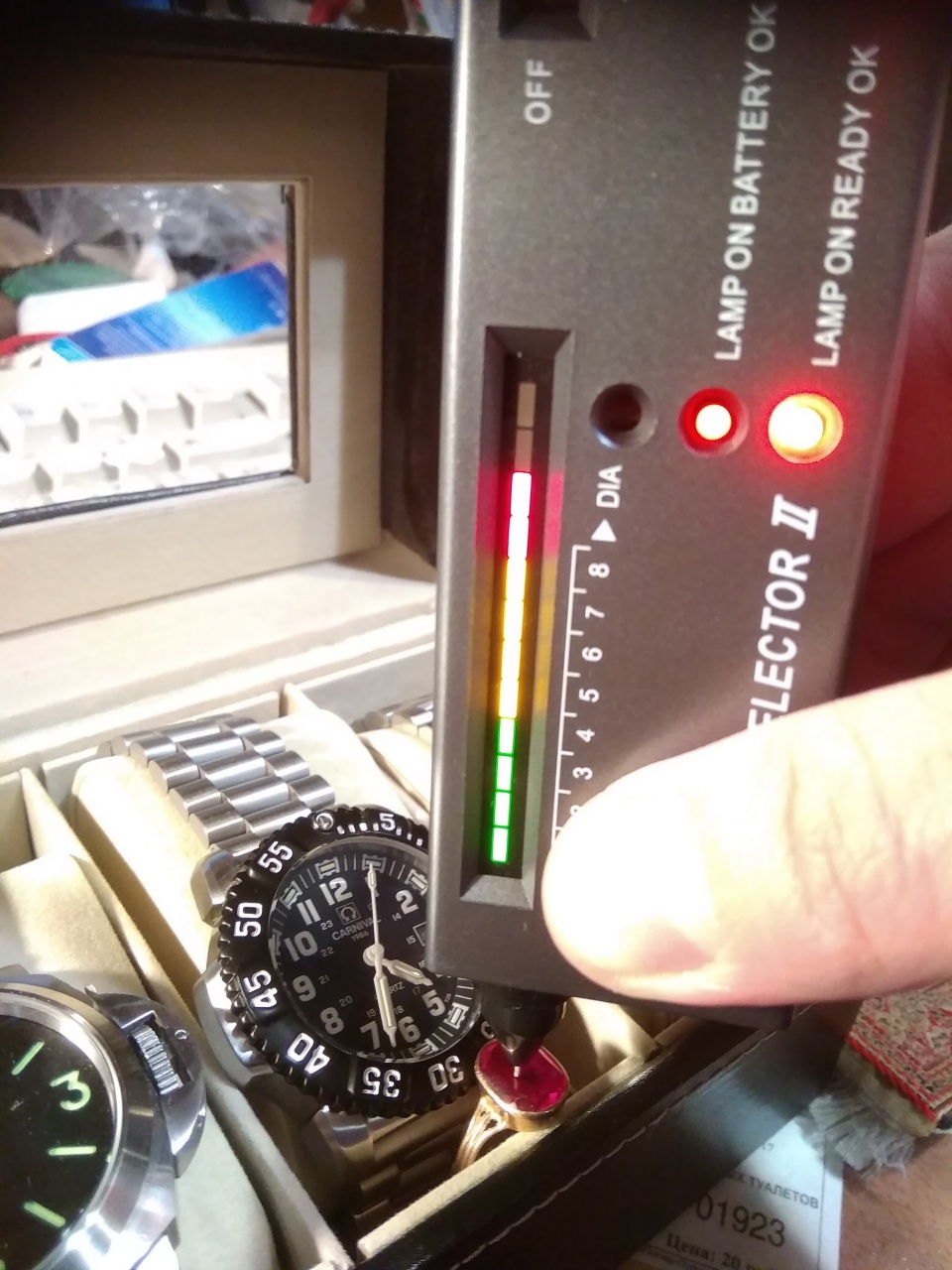

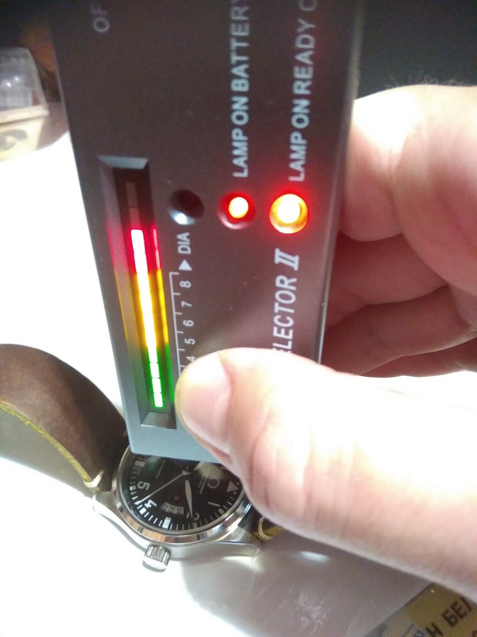

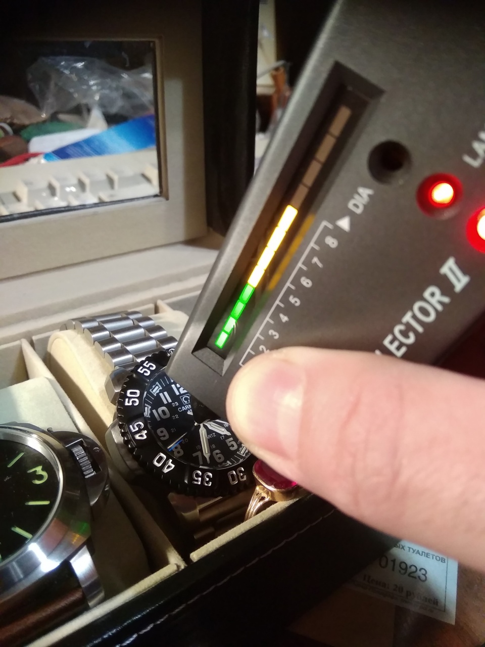

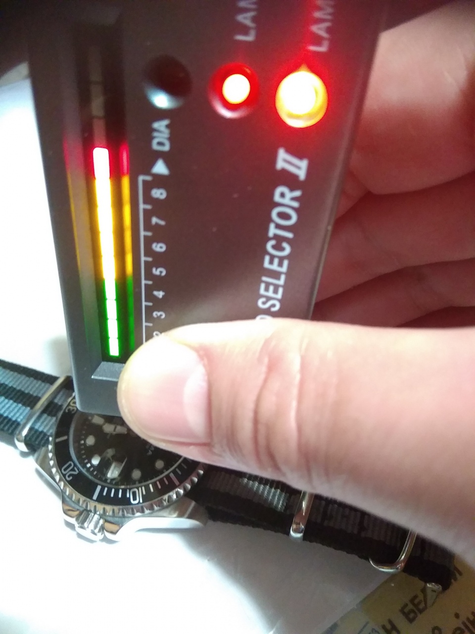

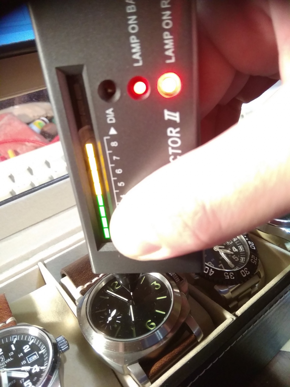

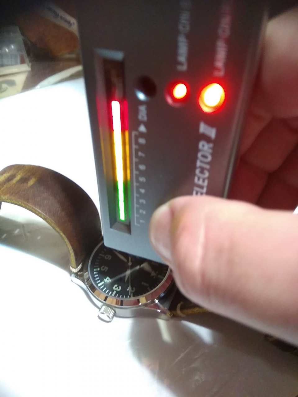

Получил на почте даймондтестер, и, естественно, начал тыкать куда попало Результаты тестов были несколько неожиданными. Касима дайверы, а-ля ролех, о которых спрашивал недавно коллега, оказались с сапфиром. В купе с мийотой, головой на резьбе, стальным корпусом - очень неплохо. Все портит безель с краской и люфтом.
Батискафы от дебертов с загадочной стоп-секундой тоже с сапфиром. Но вылез вертикальный люфт безеля - пристукивает о корпус. Пришлось подложить под безель кусочек фольги от упаковки лекарства.
Тритиевые карнивалы и их же пилоты на DG2813 тоже с сапфиром. Покупал чуть позже, чем Федор свои светилки. Всюду писали, что там должно быть стекло. Проверил карнивалы: хомаж номоса и тритиевые с безелем вращающимся (хомаж трассеров) - на них стекло.
Ожидаемо оказался сапфир на пилотах хомажах лимитки иваси, спектрах, лако.
На остальных кварцах и еще 1 механике - стекло

Сапфир дает засветку всех красных светодиодов. Отрегулируйте на гарантированных камнях, напр. бриллианте, рубине, сапфире на кольцах или кулонах. Ваши фото с одной засветкой- это покрытие на стекле. Я выкладывал фото в сравнении с одинаковой настройкой тестера между минералкой (одна засветка) и сапфиром (засвечены все).
------- ДОБАВЛЕНО ЧЕРЕЗ 20 МИН --------
Добавлю фото в подтверждение. На первом фото настройка до красного цвета. На втором- сапфир. Засвечены все красные. На третьем- минералка. Настройки тестера не менялись. Просто Вы выставили настройку чуть больше- вот он и засветил один красный.

Думается мне, дело во внутренних настройках прибора. Если загнать его в полностью горящие желтые полоски перед измерением, то он начинает показывать 1 красную на заведомом стекле. Если установить 3 желтые, так, чтобы он не орал на стекло, то сапфир покажет максимум 3 красных.
С брюликами и прочими камнями дома проблемы, нашел старое бабушкино кольцо с красным камушком. Результат тот же.
На карнивалах есть покрытие - о нем писали на вусе и его видно по цвету

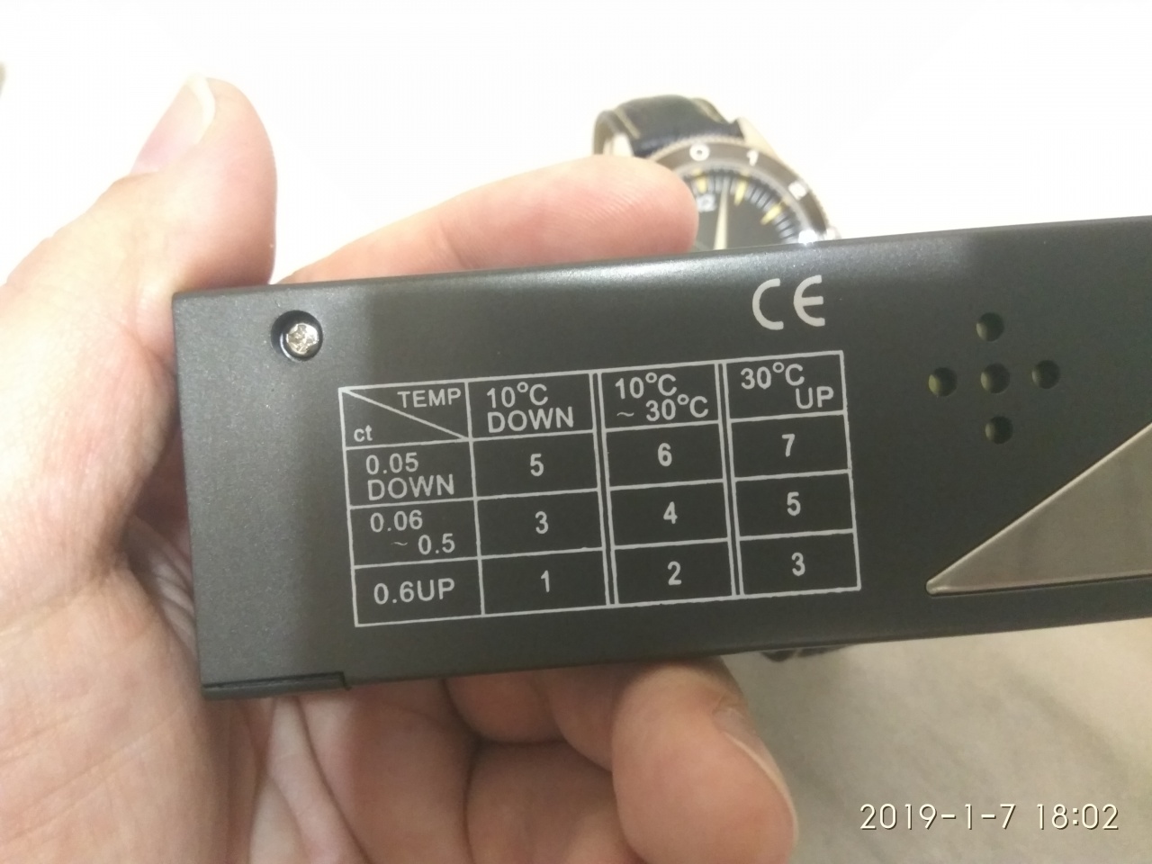

Надо учитывать и температуру. На приборе даже сетка специальная для этого есть.

Температура у всех комнатная, надо договориться на сколько делений настроить изначально и потом мерятся стёклышками, а так не понятно ничего

Логично. Согласен.
