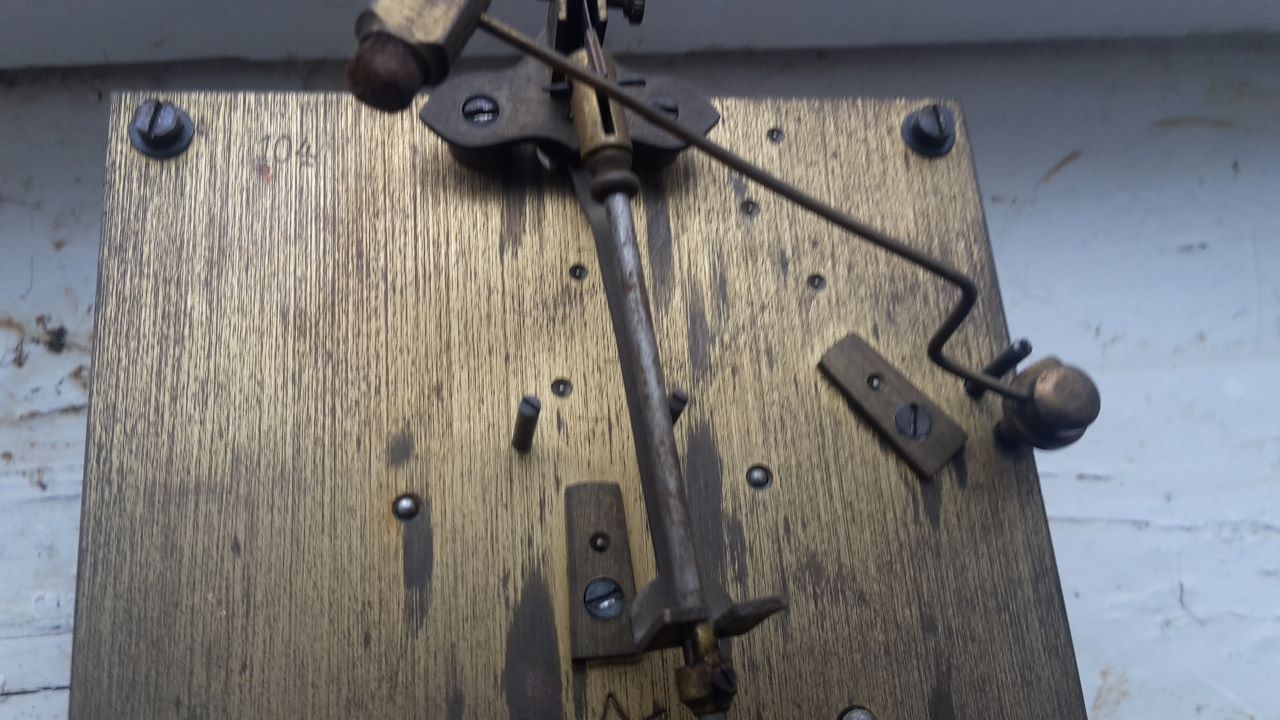

Сегодня разглядел получше, в верхнем левом углу выбиты цифры104. Что они значат?
Вложение 2473365
Это количество полуколебаний в минуту, соответствует маятникам 42 см.
Сам механизм сделан Lenzkirch, но уже под управлением Junghans. И, тогда дата производства этих часов 1929 +.

Сообщение от TatynaS Посмотреть сообщение
А поподробнее вы бы не смогли рассказать из чего вы сделали вывод, что механизм был сделан Lenzkirch. Хочу побольше собрать информации о часах чтоб рассказать потомкам и для общего развития.

Сообщение от Slaft Посмотреть сообщение
Я не слишком хорошо знаю продукцию Lenzkirch, но есть детали, которые характерны только для этой фирмы.
Например, такие мосты анкерной вилки Lenzkirch стал использовать в 1910-ых гг.
Длина 42 см это общая длина стержня и линзы?

Это длина от штивта пендельфедера, до низа линзы.

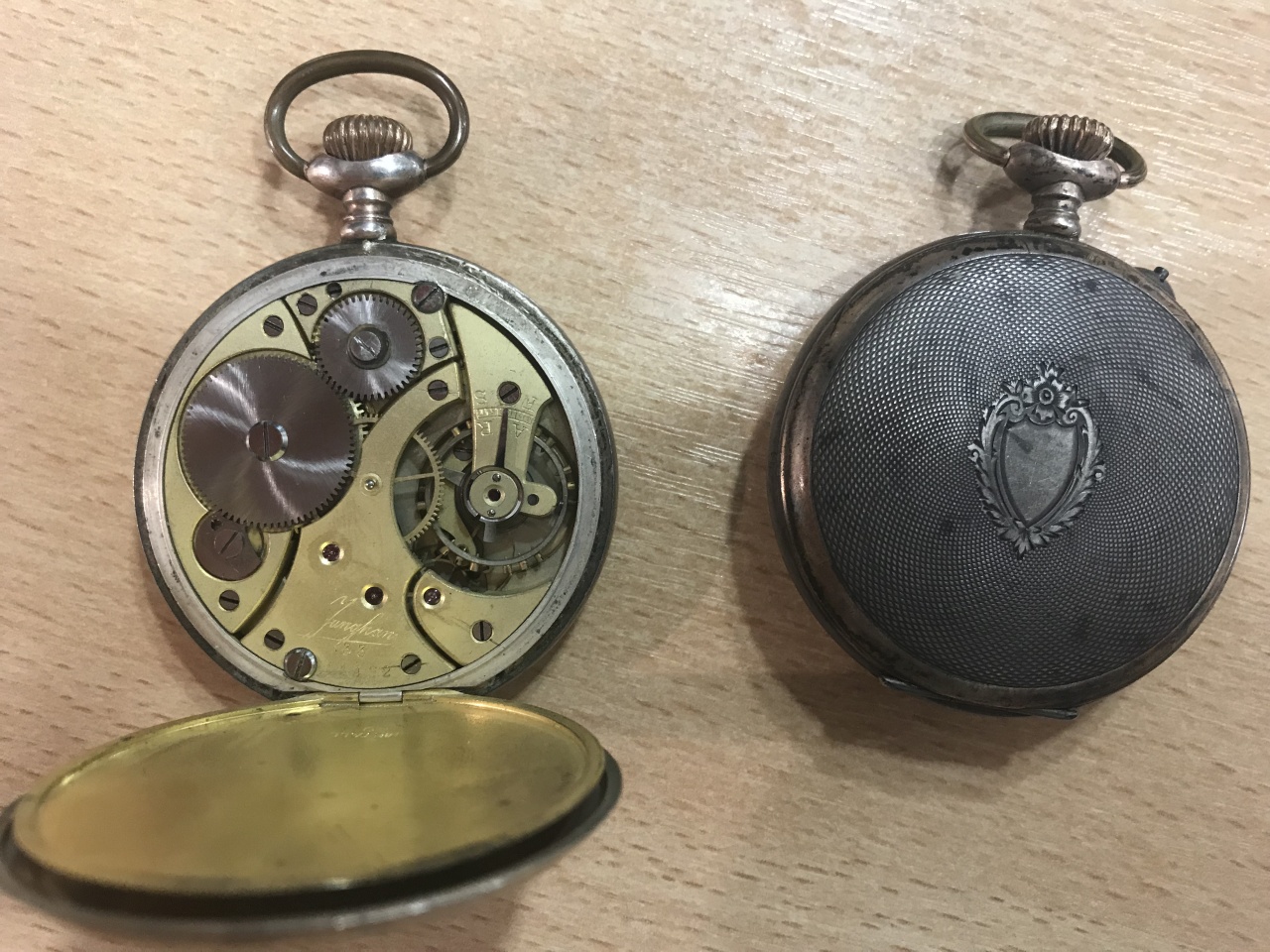

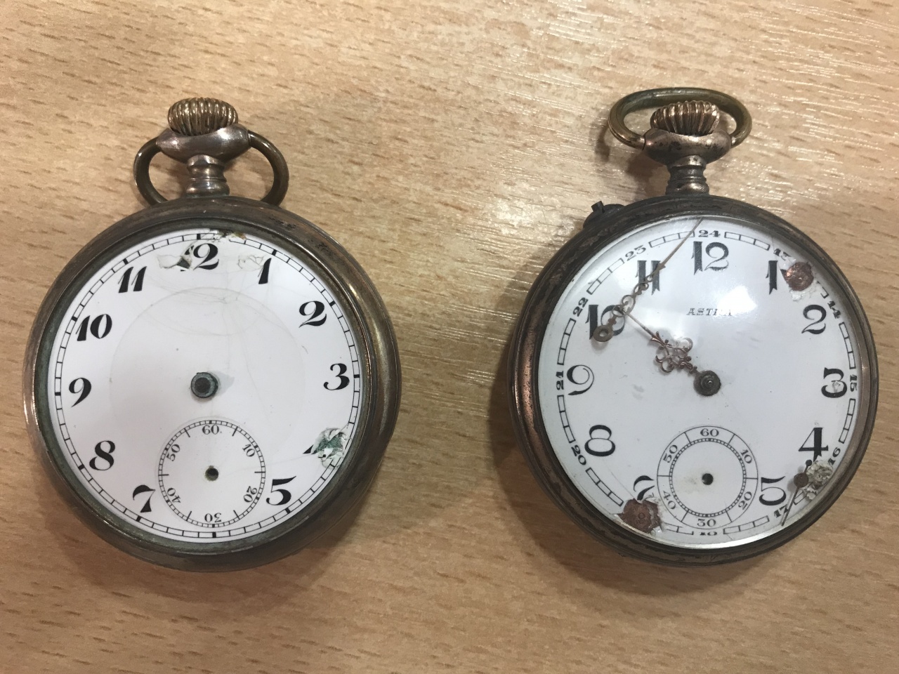

Добрый день!
Подскажите, пожалуйста, ищу мастера, который сможет взять механизм из Юнганса (на фото слева) и оживить им Астру (справа), а также отреставрировать Астру. Буду благодарен за наводку.

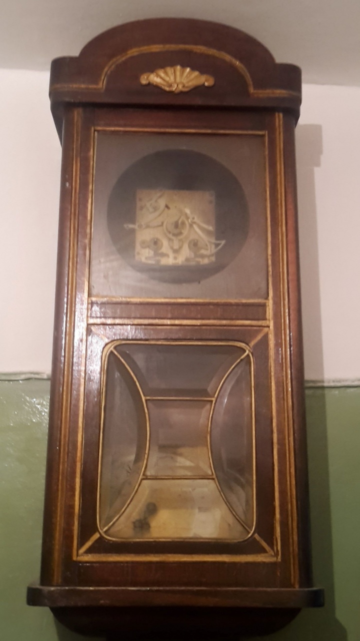

[quote=Slaft;5230838]Добрый день.
Достались такие часы от деда. Циферблата нет и с маятником не понятно. Есть желание восстановить часы. Подскажите есть лишь шансы на успех?
Вложение 2471443
Добрый день уважаемые форумчане.
Подскажите пожалуйста как узнать диаметр циферблата к моим часам и где лучше поискать его? А также как правильно подобрать стрелки?
