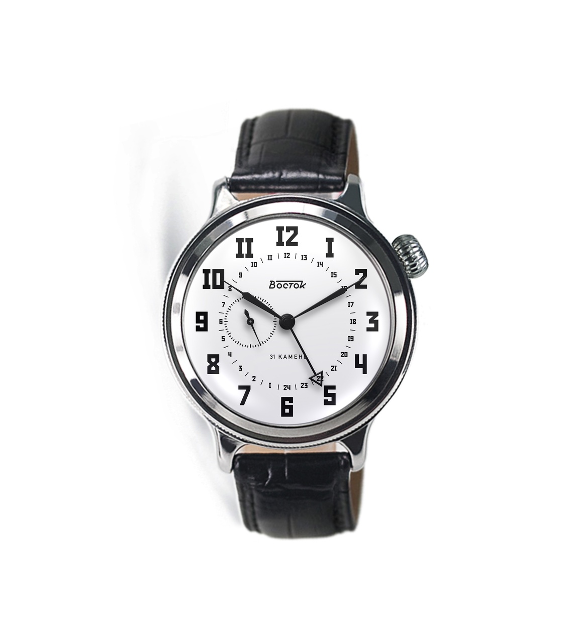

Ещё одна бредовая идея, которая не даёт мне покоя: затолкать механизм со стрелкой поясного времени в 54/55-й корпус.
Если отрисовать логотип "Витязь", то будет натурально будильник:
Зачем? Да просто так.

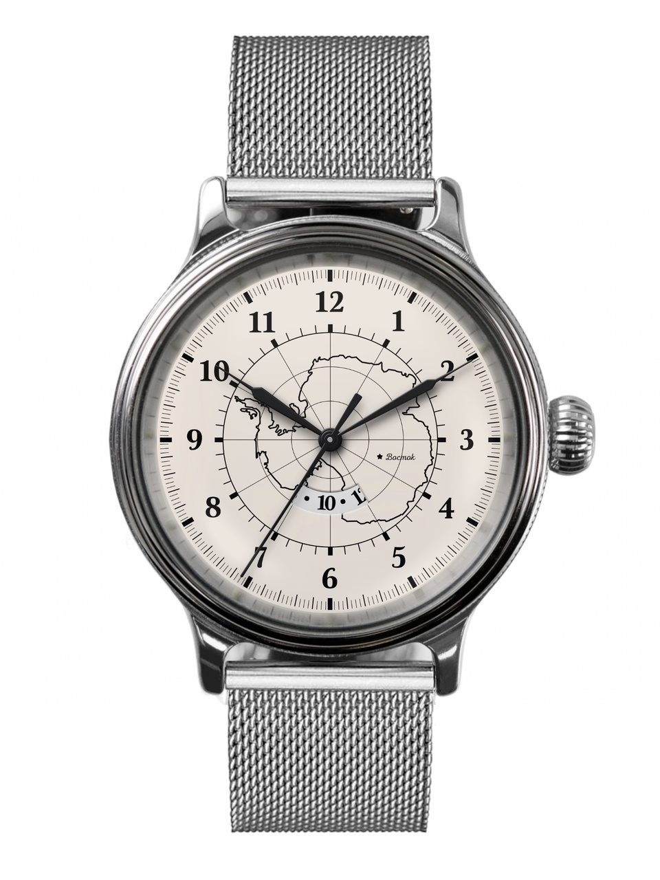

Добрые люди прислали контур Антарктиды в векторе — перерисовал:
Но я прям очень сомневаюсь, что завод согласится резать под диск "день-ночь" нестандартного размера дыру в нестандартном месте циферблата. "Без усложнения, — скажет, — пожалуйста!"
А без него уже не то...

[quote=Novartep;6595502]Ещё одна бредовая идея, которая не даёт мне покоя: затолкать механизм со стрелкой поясного времени в 54/55-й корпус.
Вложение 3487225
в 540 кузов)) и весь цифер люм)) и прям почти то чего, хотельсь бы))

Сообщение от Novartep Посмотреть сообщение
Но попытаться то стоит, только методом тыка вскрываются заводские возможности)

Сообщение от ivan280879 Посмотреть сообщение
Считаю что срочно требуется запись участников и запуск в производство!)
Немедленно!
А если на нем только секундную стрелку оставить?
Диск с индикацией часа уже есть, а минутную как-то изобразить из подложки например...

Уважаемый Novartep.
Первый вариант "Антарктиды", с белым циферблатом, на мой взгляд, намного лучше.
Тут вообще лучше ничего не менять, просто испортим.
