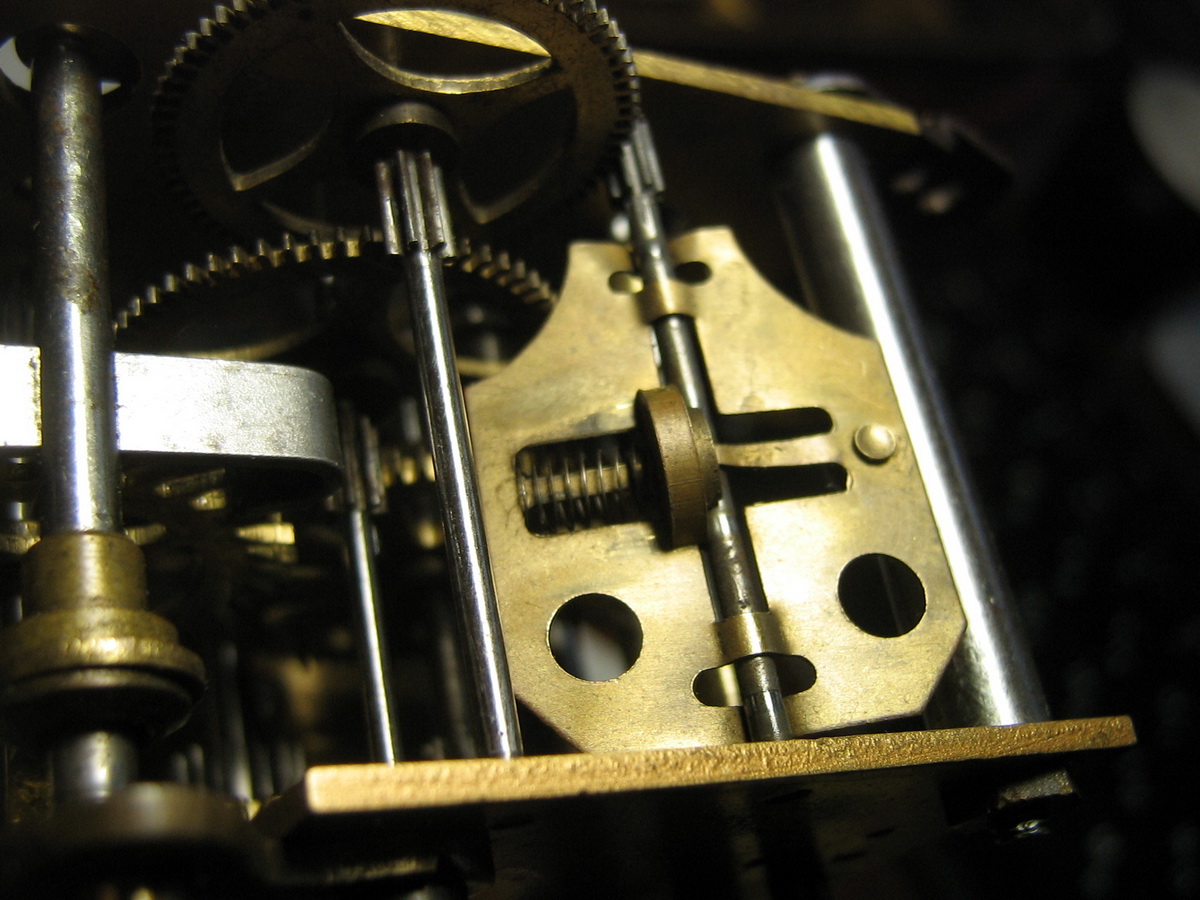

Добрый вечер!
Не было ещё в этой теме Mauthe. На этом механизме стоит клеймо Kraft Behrens, но сделан он FMS.

Новые ветряки от Uhrenfabrik Mühlheim / Wilhelm Müller & Co. из этой темы http://forum.watch.ru/showthread.php?t=426384

Консольный четвертной Беккер 1910 года, пришлось достать механизм, вот так у него:

А у меня сегодня день капризничающих Беккеров. Причём капризят только настольные. Уговариваю по одному. Вот и эти часы с недорогим механизмом 1929 года, ну не на самым-самым дешёвым, имеют вполне себе фотогеничный ветряк:

Сообщение от NickFMS Посмотреть сообщение
Вложение 2042824
Николай, у этих ветряков есть одна особенность, со временем они начинаю скрипеть и хрустеть, это происходит по причине плохого скольжения бегунка, который надет на направляющую.
Я в этом месте всегда смазываю после соответственно разборки ветряка и его мойке в УЗВ.
Смазываю направляющую часовым маслом.
Влад.

Влад, хоть и не бой капризничал, а ход, но успел смазать ветряк - направляющую - маслицем. Правда не часовым, а нынешним силиконовым с минимальной вязкостью, называется, очень извиняюсь, ПМС-5.
Есть один недостаток у силиконовых масел - не держатся в одном месте, очень сильно растекаются по поверхности.
