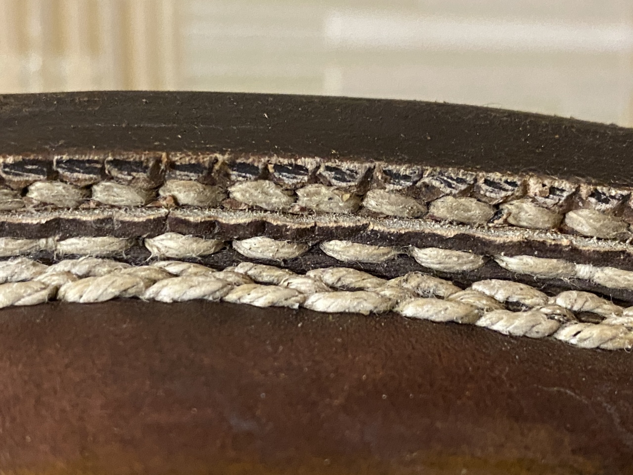

Сообщение от humbert1979 Посмотреть сообщение
Это безо всякого сомнения норвегиз
norvegese выглядит так
[ATTACH]Нажмите на изображение для увеличения
[ATTACH]Вложение 3050024[/ATTACH]
Первое фото, это косы. Смыслового наполнения не имеет.
Следующие два классический норвегиз.
Только вы же продвинутый юзер, надо не только смотреть как это выглядит, но и понимать, что это швы делают.
По классике.
1. 2 шва идут через верх. Первый соединяет верх с инсолом. Второй соединяет верх с мидсолом. Эти швы на моих фото наблюдается
2. Третий шов соединяет мидсол с аутсолом. Может и отсутствовать в двух случаях. Первый когда второй шов сразу крепит мидсол и аутсол. Либо когда аутсол приклеен, как в случае с крепом. Креп обычно не прошивают, возможно из-за структуры материала
ЗЫ ещё раз скажу. Норвегиз бывает очень разный, например, спернанзони пришивает там рант, зачем непонятно. Вариаций много
1. Косы имеют практическое значение - плотнее закрывают отверстия для шва
2. Третий шов в оригинальном норвегесе есть всегда, все остальное - желание производителя заработать на его имитации и сэкономить время и деньги.
