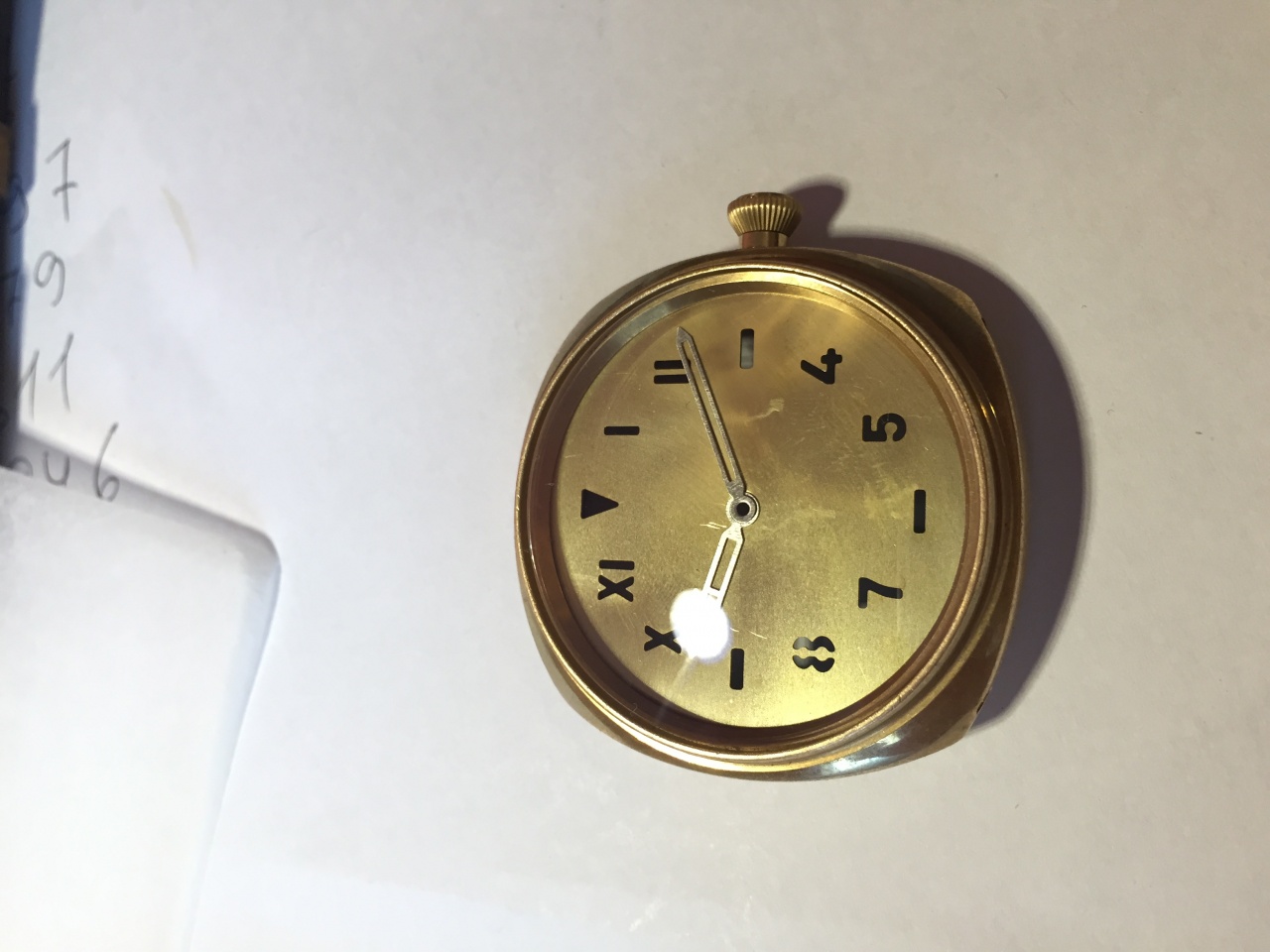

прикинул, как будет выглядеть бронзовый Кали. Ну как то так
P.S. это разумеется не конечный вариант. Цифер должен быть окрашен, стрелки отполированы, термообработка и нанесен люм. Втулка не впрессована. Корпус еще должен быть обработан.
P.P.S. эти фото никакого отношения к пилоту (честному немцу) не имеют. Кроме как того, что это один и тот же производитель

Я бы взял прям так. Без краски, но с люмом. А цифер не красить, а окислить, в каких нибудь парах чего нибудь.
Честно говоря, это моя давняя мечта

Если не секрет , какие характеристики планируются в данном проекте ?

Корпус, ушки, головка и втулка - Бронза CuSn8. 47 мм, сатинированный. Сапфир стекло с двух сторон. 10 АТМ. Стандартный набор циферблатов-сэндвичей. Унитаз с женевскими волнами и синими винтами. Суперлюминова в нескольких цветах. Стрелки вороненые, позолота или серебро
