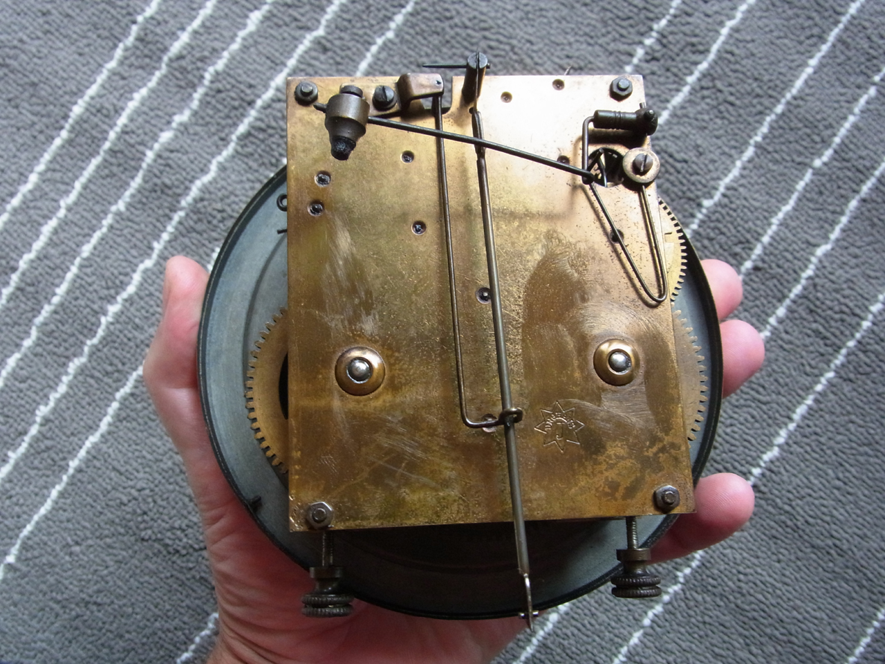

Сообщение от fettling Посмотреть сообщение
Здравствуйте. Вот несколько фотографий механизма.[ATTACH]Вложение 2454986
Вложение 2454987
Вложение 2454988[/ATTACH]
Я показал подобный механизм в этой теме, на странице 66, пост 651.
Я думаю это конец 19 века начало 20
Известно ли документально с какого года начали ставить буквенно цифровой код на Юнгах?

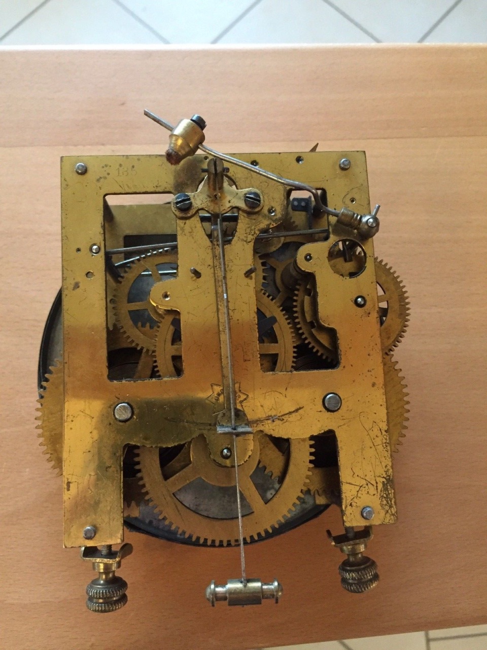

Вот, наверно, самый последний тип механизма Юнгханза без даты.

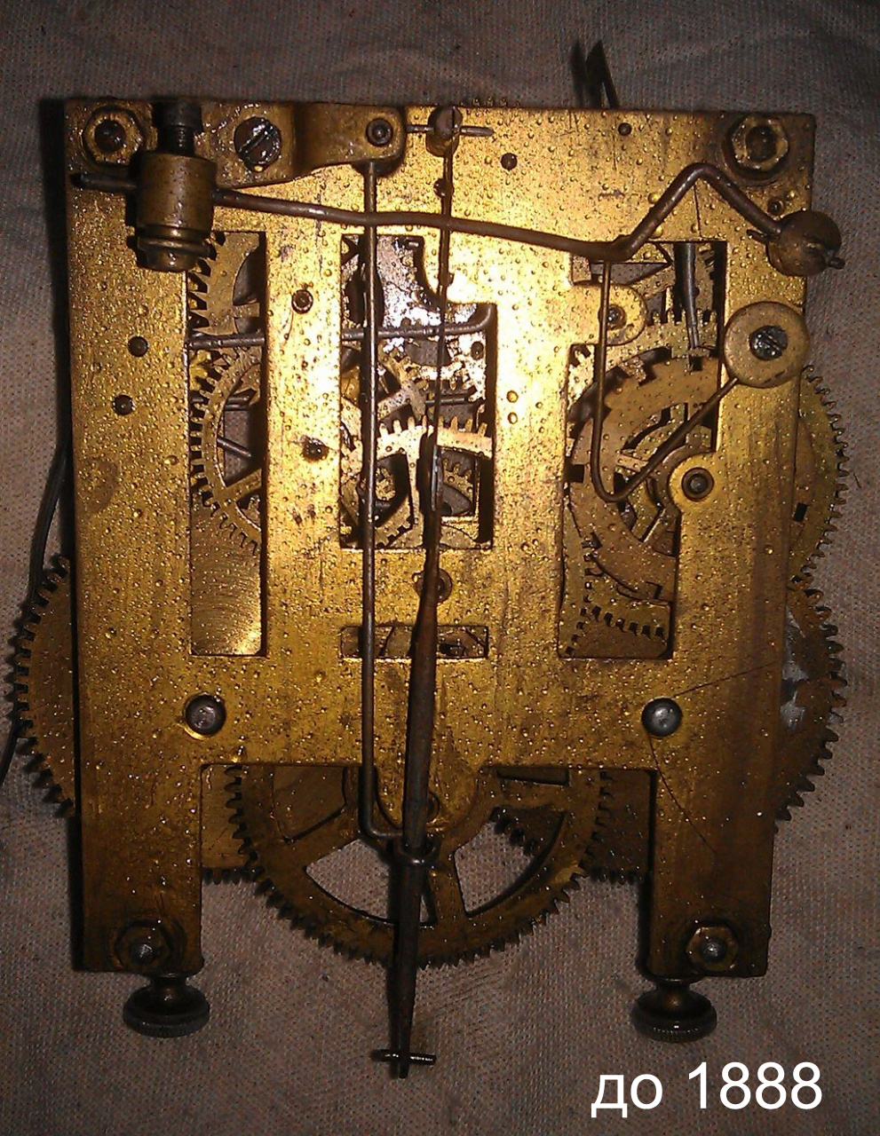

Показываю эволюцию механизма регуляторов Юнгханса "слепого периода" c 1888 по 1905
Как это я себе представляю. Помоему это все известные нам варианты механизмов регуляторов этого периода.

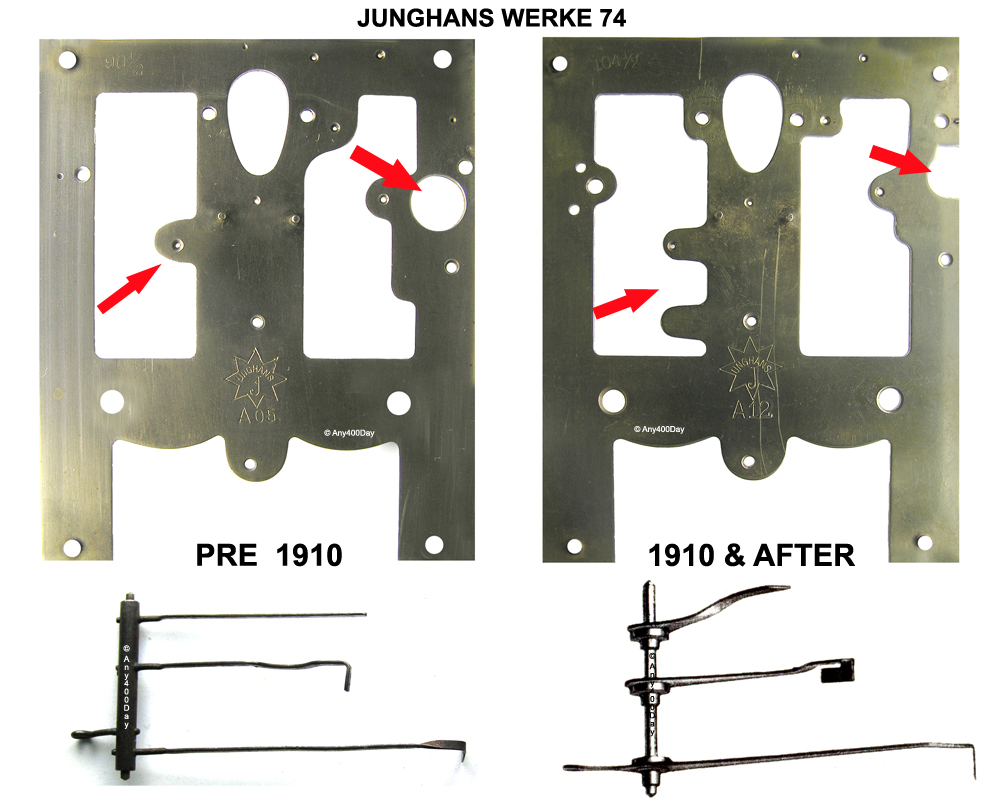

Добавил ещё механизмов.
Для более точной датировки надо смотреть механизмы каталожных моделей часов.

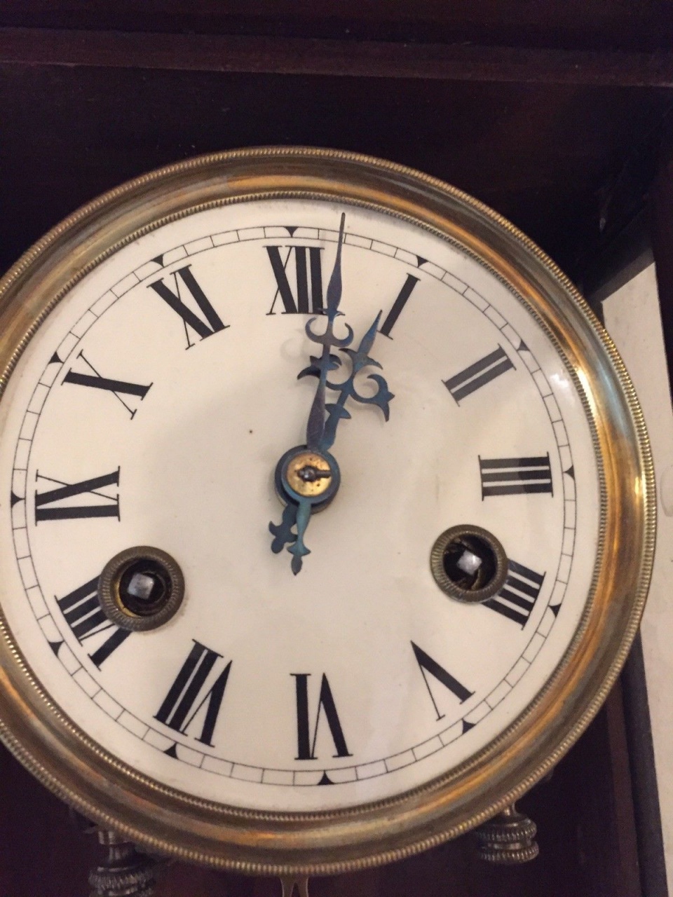

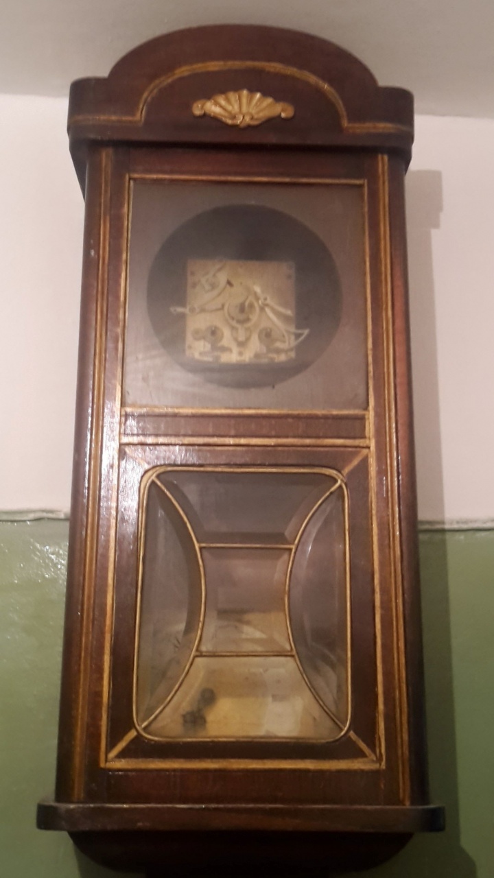

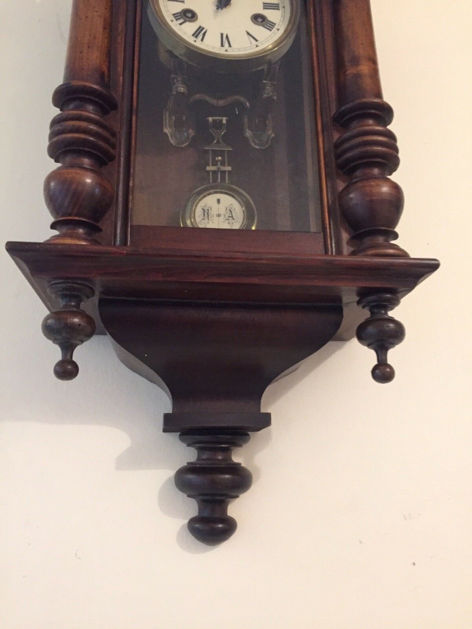

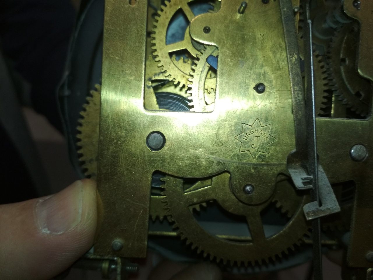

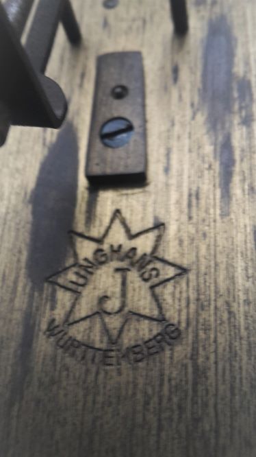

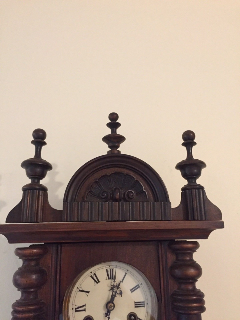

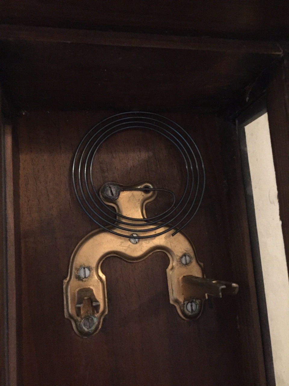

Добрый день.
Достались такие часы от деда. Циферблата нет и с маятником не понятно. Есть желание восстановить часы. Подскажите есть лишь шансы на успех?

  #678
Старый 06.02.2019, 11:16
Аватар для Сергей Дмитриевич
Регистрация: 21.04.2010
Адрес: Беларусь г. Барановичи
Сообщений: 8,964
Сказал(а) спасибо: 737
Поблагодарили 5,977 раз(а) в 4,186 сообщениях
Сообщение от Slaft Посмотреть сообщение
Шансы есть и большие.
Часы вполне подлежат восстановлению.

Подскажите пожалуйста какой ориентировочно год выпуска этих часов, маятник от этих ли часов, и если фото похожих часов к чему стремиться?
Покажите другую сторону механизма с кодом года
