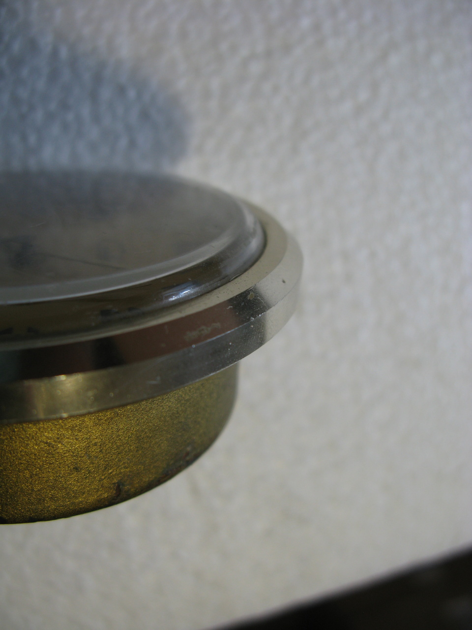

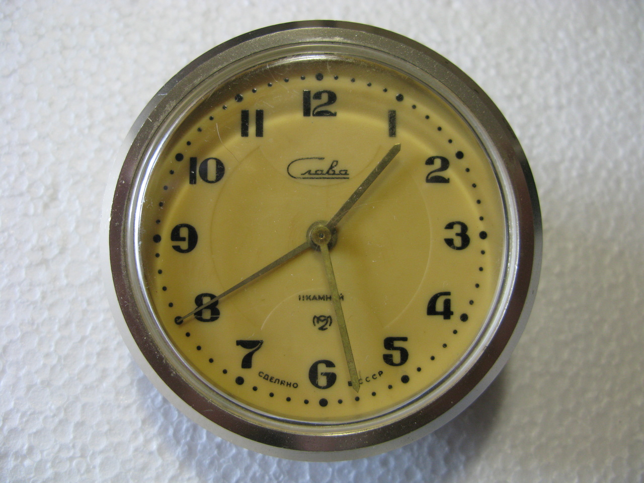

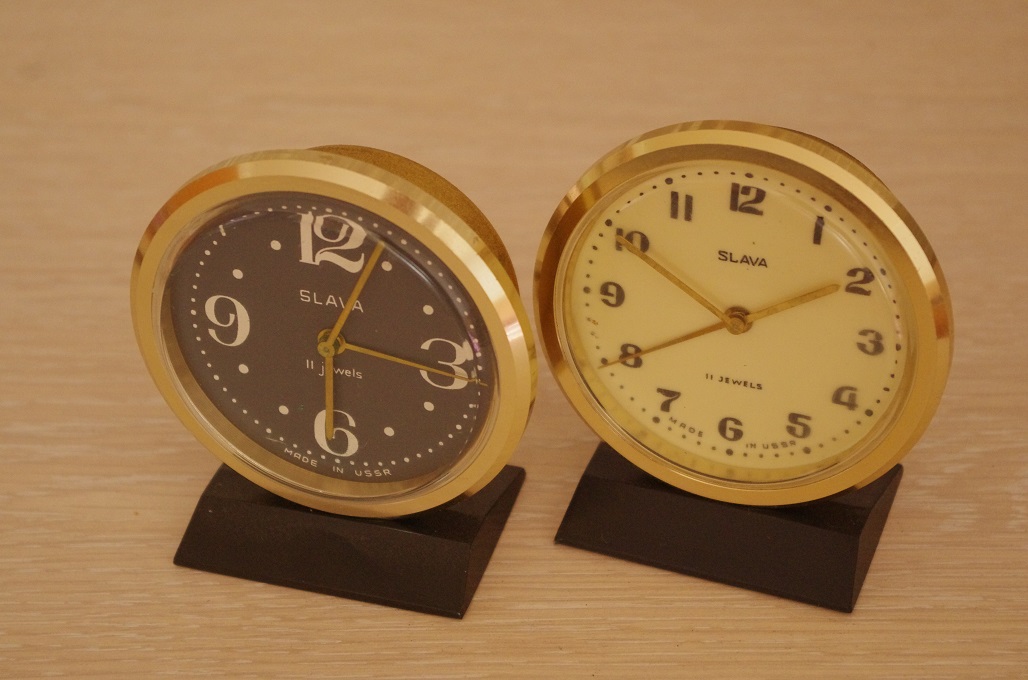

Попался мне недавно вот такой будильник Слава.
ID:	3444678 Нажмите на изображение для увеличения
ID:	3444679 Нажмите на изображение для увеличения

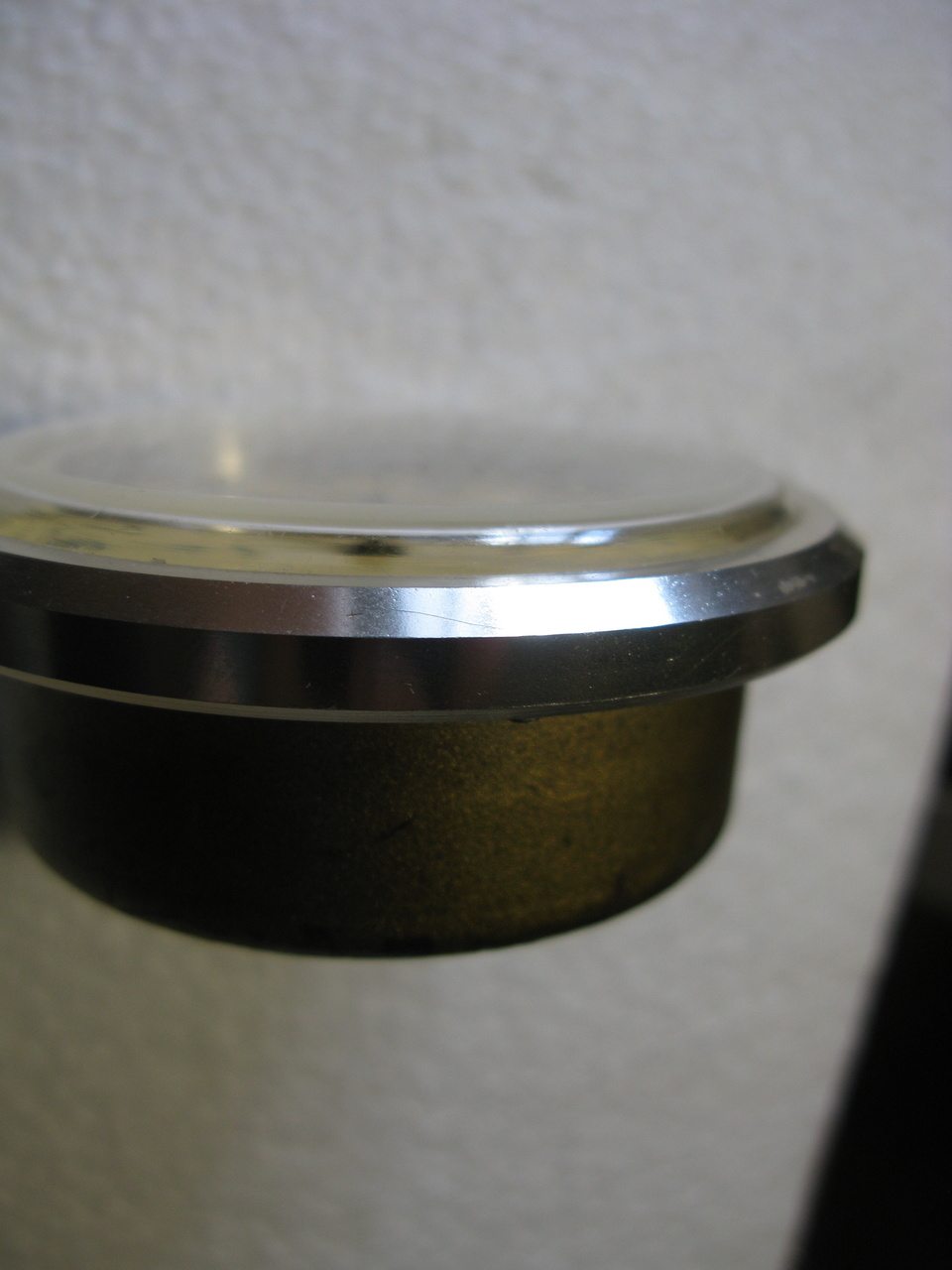

Первое, что подумал, что это Слава с кольцом (дорожный вариант). Но потом, когда взялся его обслуживать, вижу, что что-то не то. Диаметр по кольцу стекла больше чем у дорожного. Присмотрелся, оказалось диаметр соответствует Будильникам Дружба. Но вот профиль кольца у будильников Дружба и Слава а ля Дружба другой- округлый, а не гранёный, как у дорожного с кольцом. А у этого кольцо гранёное.
ID:	3444680 Нажмите на изображение для увеличения

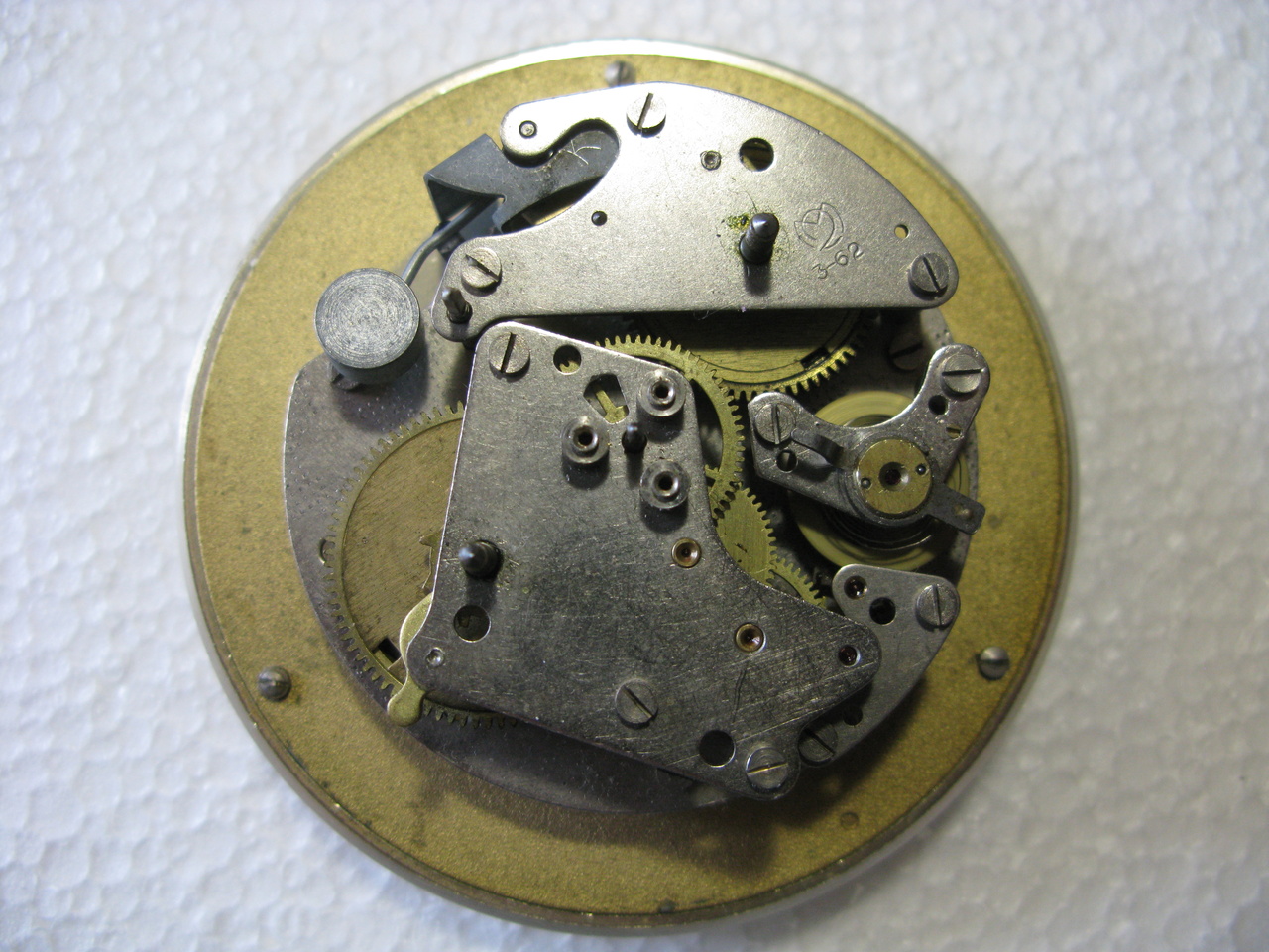

Сей факт меня озадачил. Что это за вариант Славы, и какая нога у него была? Карболитовая как у Дружбы или какая то особенная? И соответственно цифер и стрелки соответствуют ли времени выпуска? Что то на котлету не похоже.

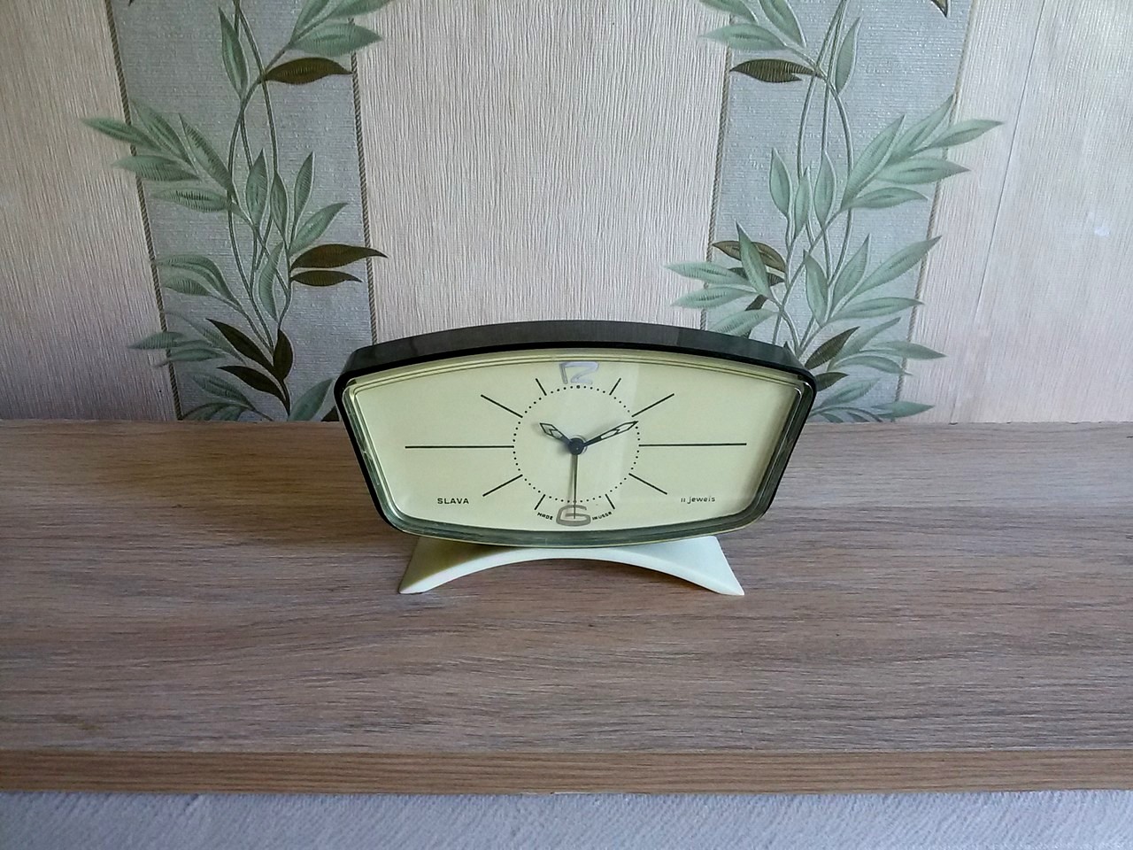

Сообщение от Assiris Посмотреть сообщение
Ранее выкладывал. В таком корпусе - 274ххх - в каталогах я встречал только две модели.

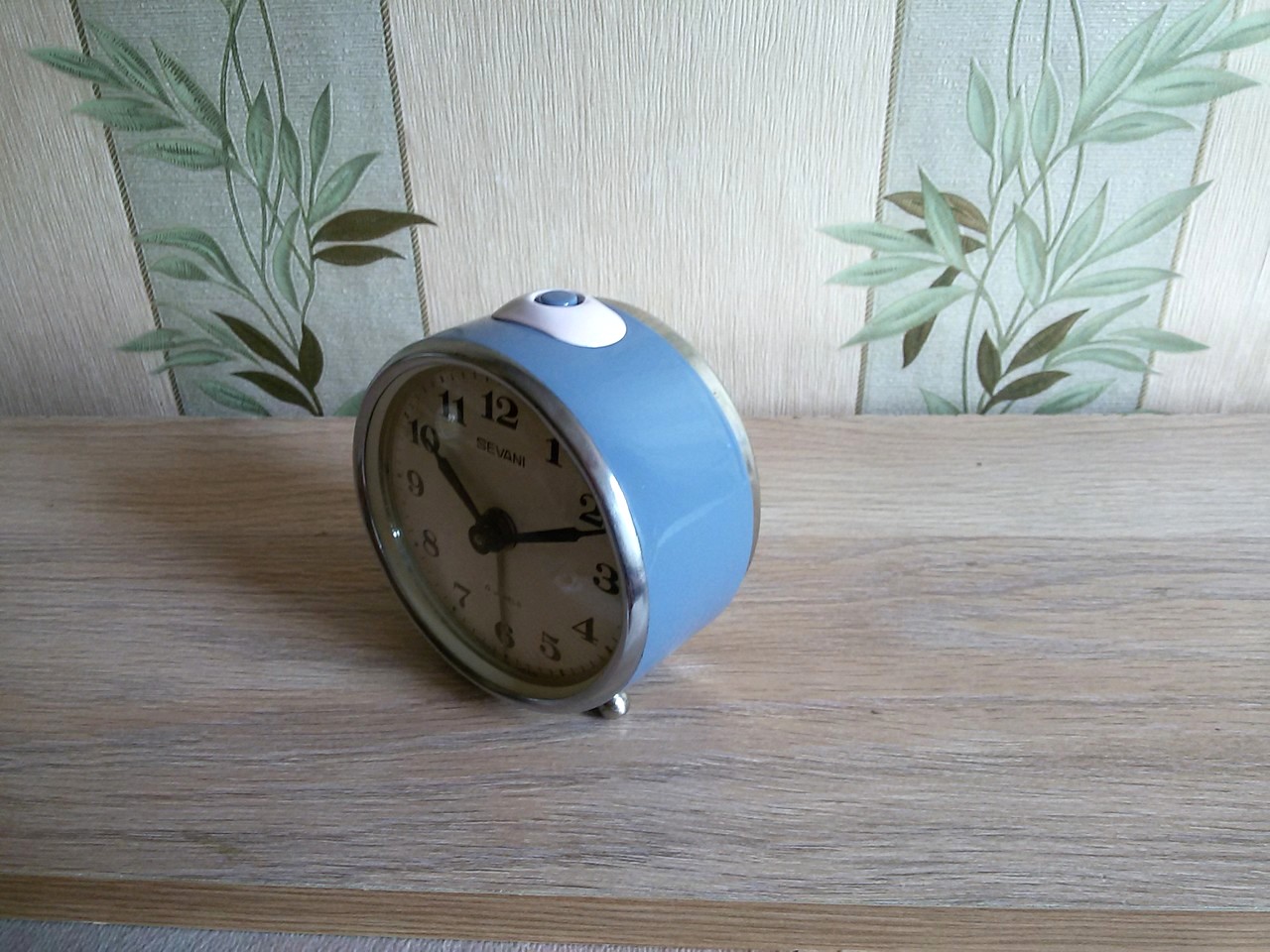

Вложение 3444678 Вложение 3444679 Вложение 3444682
Вложение 3444680 Вложение 3444681

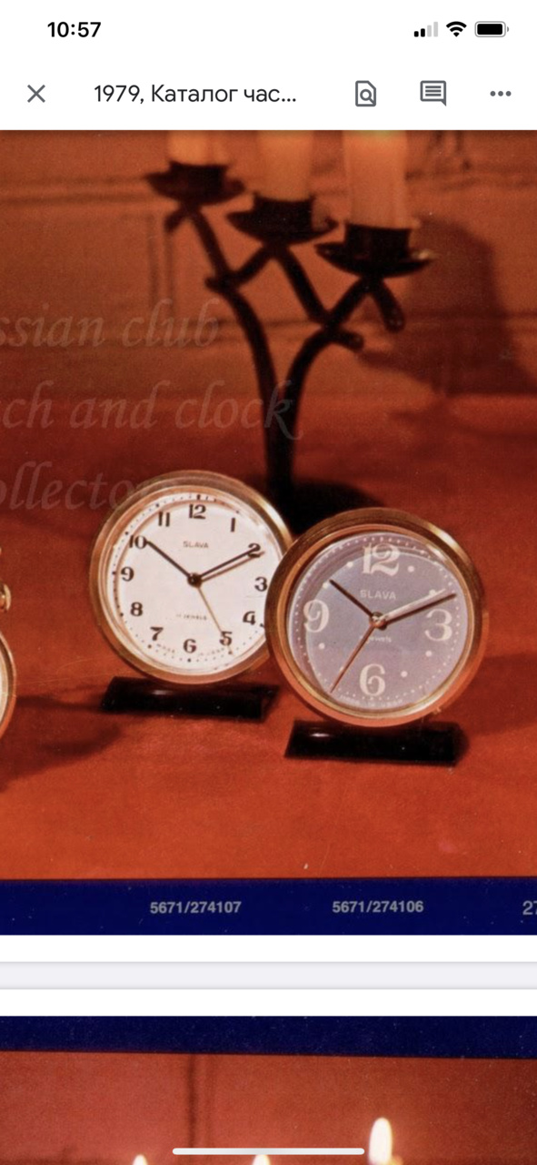

Может из этой серии? Они побольше стандартных…

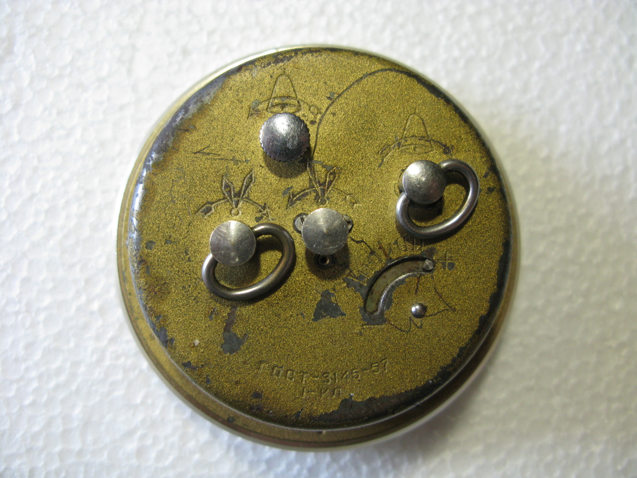

Сообщение от Mick NC Посмотреть сообщение
Опаньки. Значится лицевая сторона, т.е. кольцо, цифер и стрелки соответствуют. А вот нога... Где ж такую взять, ни разу не попадалась.
Сообщение от Brick200 Посмотреть сообщение
Да уж. Если я правильно понял, это каталог 79 года, а мех то 62 года. Либо каталог либо мех не соответствует.
Истина где то рядом.

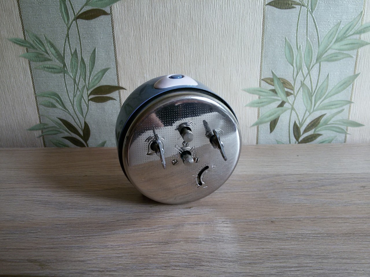

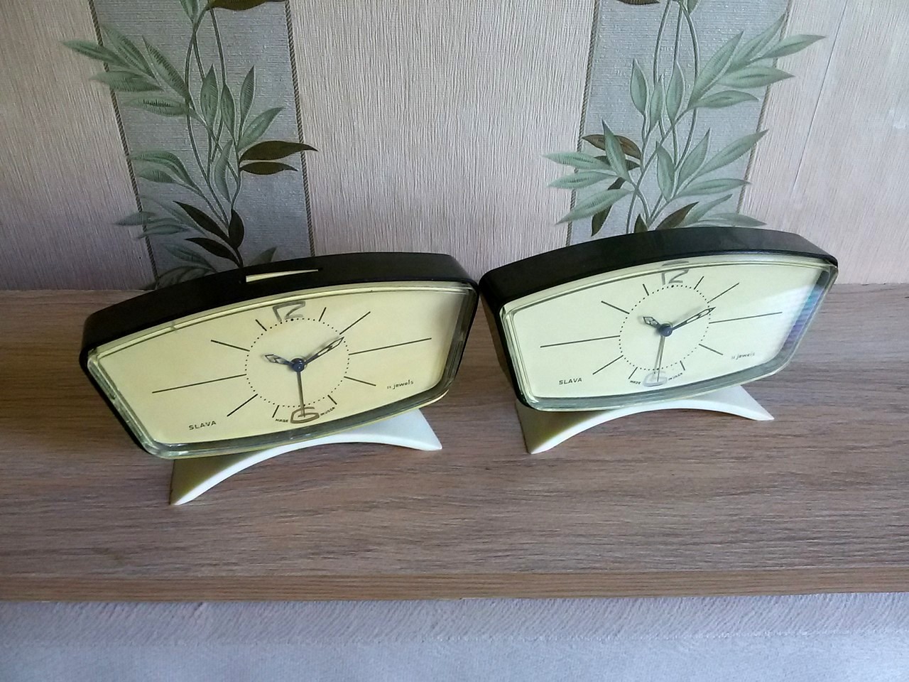

В 1962 году это была бы еще Дружба со слоном
  #6756
Старый 13.08.2022, 06:50
Регистрация: 31.08.2011
Адрес: рф
Сообщений: 6,297
Сказал(а) спасибо: 12,484
Поблагодарили 12,224 раз(а) в 3,764 сообщениях
Алексей, этот будильник собран из штук трёх или даже большего количества.
Циферблат вып. вторая половина 1964-первая 65.
Механизм собран из мостов разновремённого выпуска:
мостик боя,как уже верно сказали соответствует ДРУЖБЕ,
такие ходовые мосты пошли в самом конце 1967,
а мостик баланса из 80х.
Стрелки-палочки,тоже из 70х и далее.
Промежуточное колесо,вообще, из 90х.
Т.ч. тут задачка что из него собрать
Можно было бы от цифера плясать,
крышка ему соответствует, но придётся перелопатить весь механизм,
заменить ободок и стрелки...

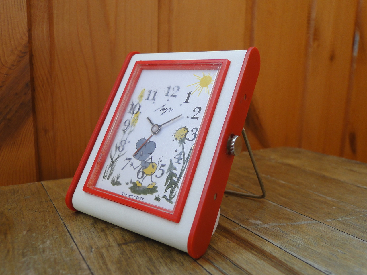

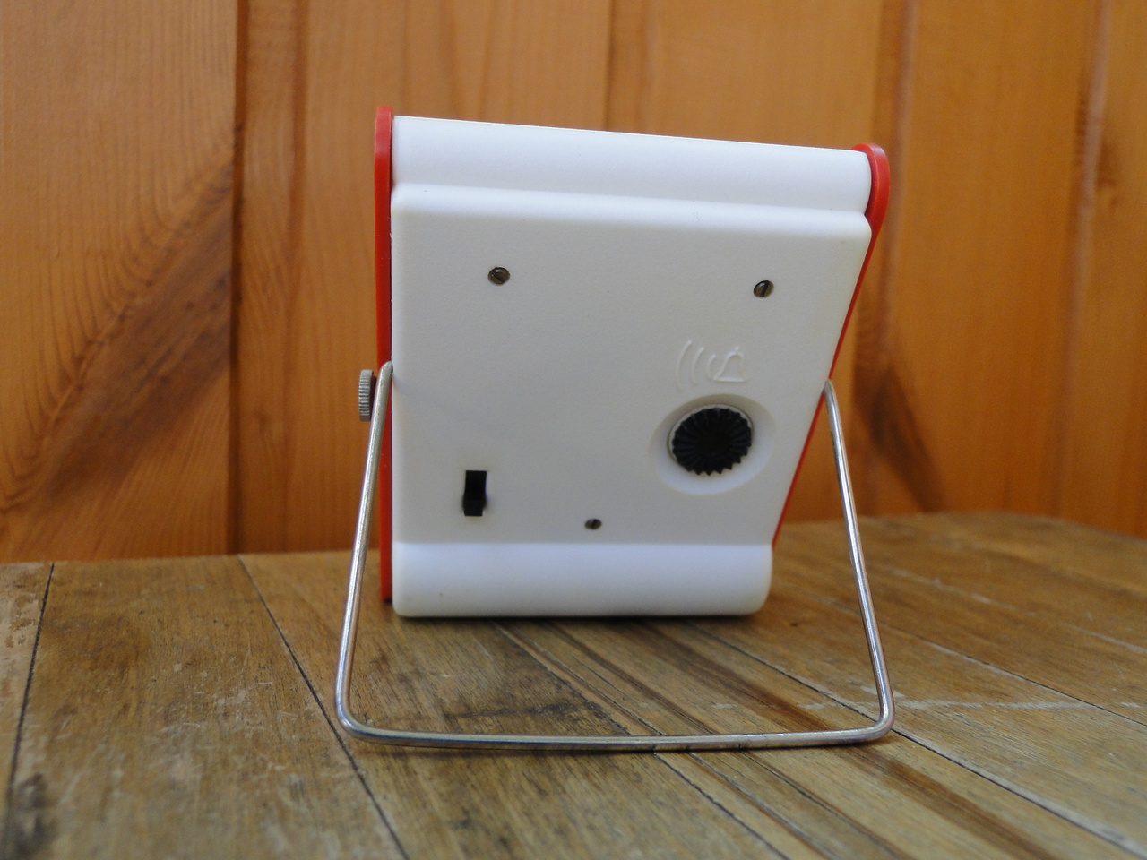

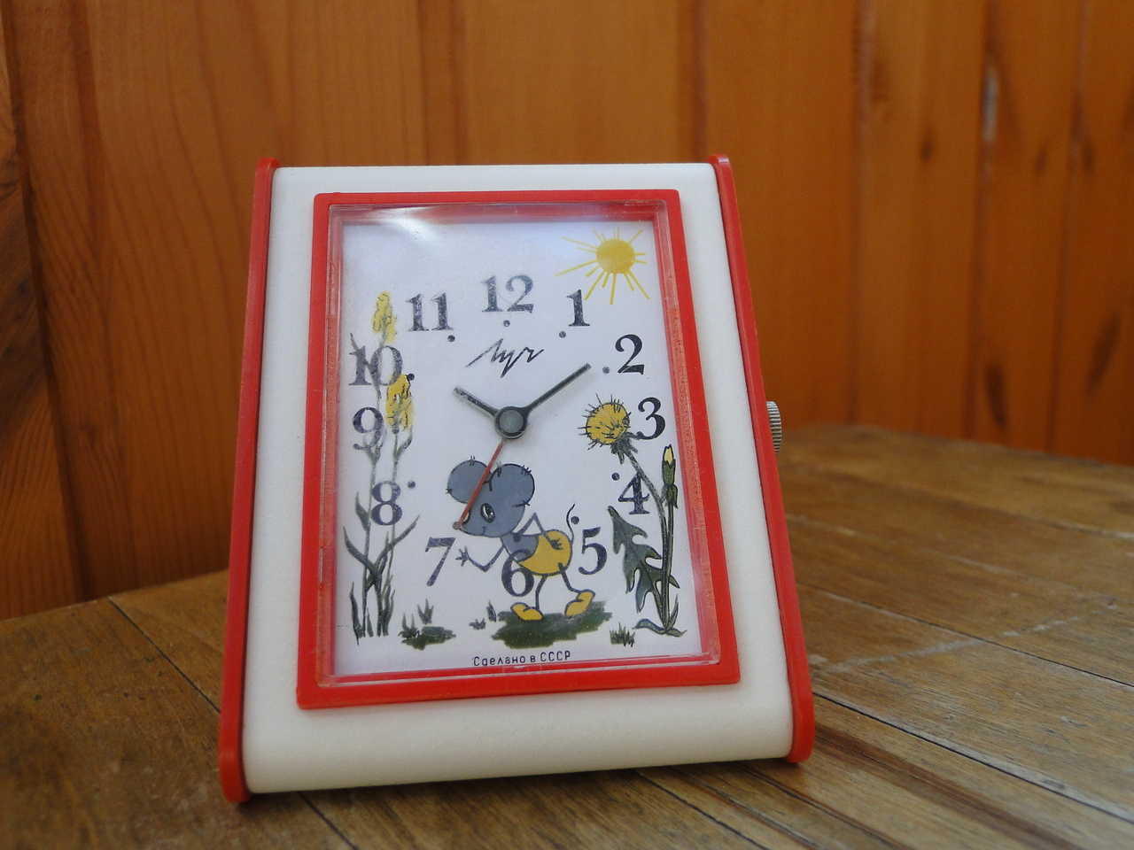

Вот такой забавный Луч попался.
Интересно, этот мышонок - герой какого-то советского мультфильма, который я не помню, или так, просто забавный мышонок?
Будильник, разумеется, отмыт, отполирован, обслужен.

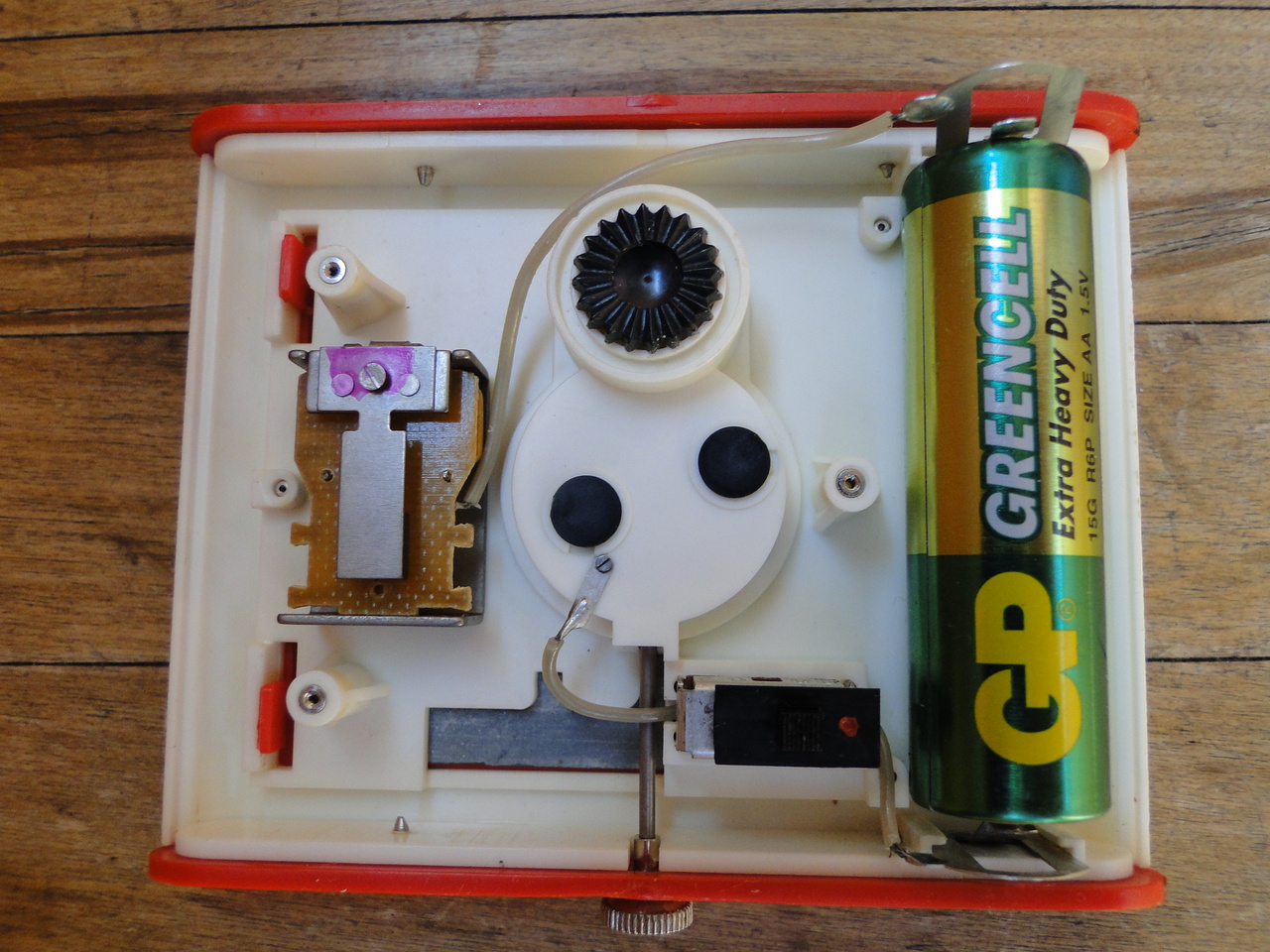

Не могу не посетовать на недостаток конструкции - чтобы заменить батарею, нужно иметь маленькие отвёртки. Далеко не в каждой семье тогда был такой инструмент. Как результат - внутри будильника был окислившийся и испортивший контакты элемент питания 316 R6 "Уран М" дата изготовления 03.88. Несмотря на знак качества, не выдержал 34 года работы в будильнике...
Думаю, что при разработке изделия подразумевалось, что замена батарейки, как и обслуживание должны производится в мастерской, квалифицированным специалистом. Но только кто тогда носил часы на обслуживание? Если и носили то только единицы. А народ у нас мастеровитый, нет отвёртки, открутим ножом. И не надо забывать, что не малая часть населения в те времена жила в сельской местности, где если и ремонтировали часы, то где нибудь в районном центре. И проще было купить новые, чем везти в ремонт, тратить время и деньги на проезд.
Но естественно не всё разрабатывалось в таком ключе. Не мало часов, где батарейку было поменять проще пареной репы.

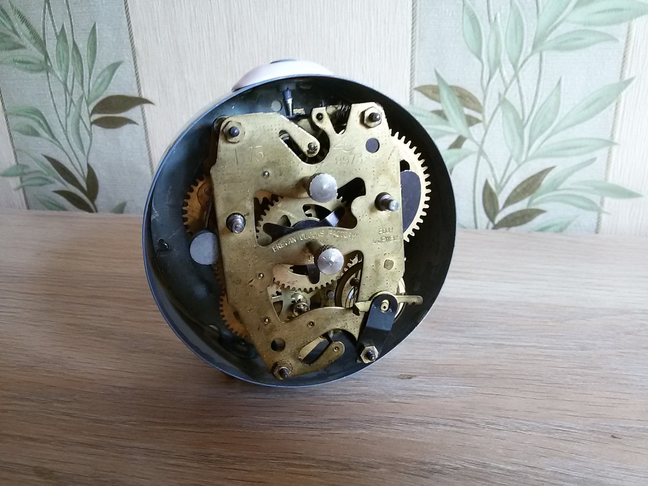

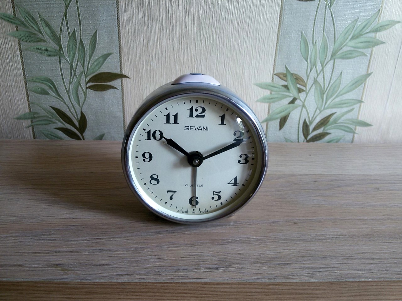

Экспортный Севани. Судя по надписи на механизме, действительно предназначался для экспорта. И винты крепящие крышку более аккуратные, чем обычно. Странно что на Redox, который явно экспортный, механизм обычный и винты грубые.
