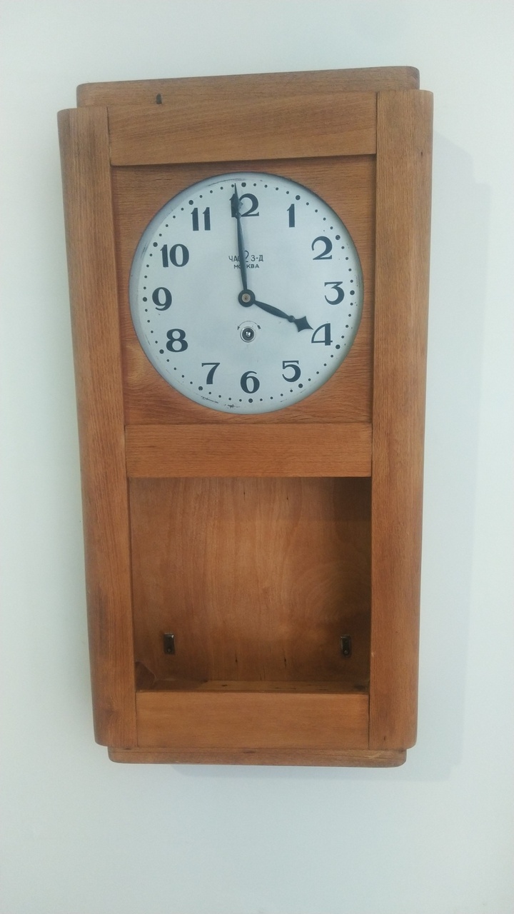

Здравствуйте, большое всем спасибо за отзывчивость и исчерпывающие ответы, ваш форум очень помог в восстановлении часов НКОМ. Похоже что часы начинают превращаться в болезнь.
Такие же потихоньку делаю 1950г. Попали в состоянии дров.

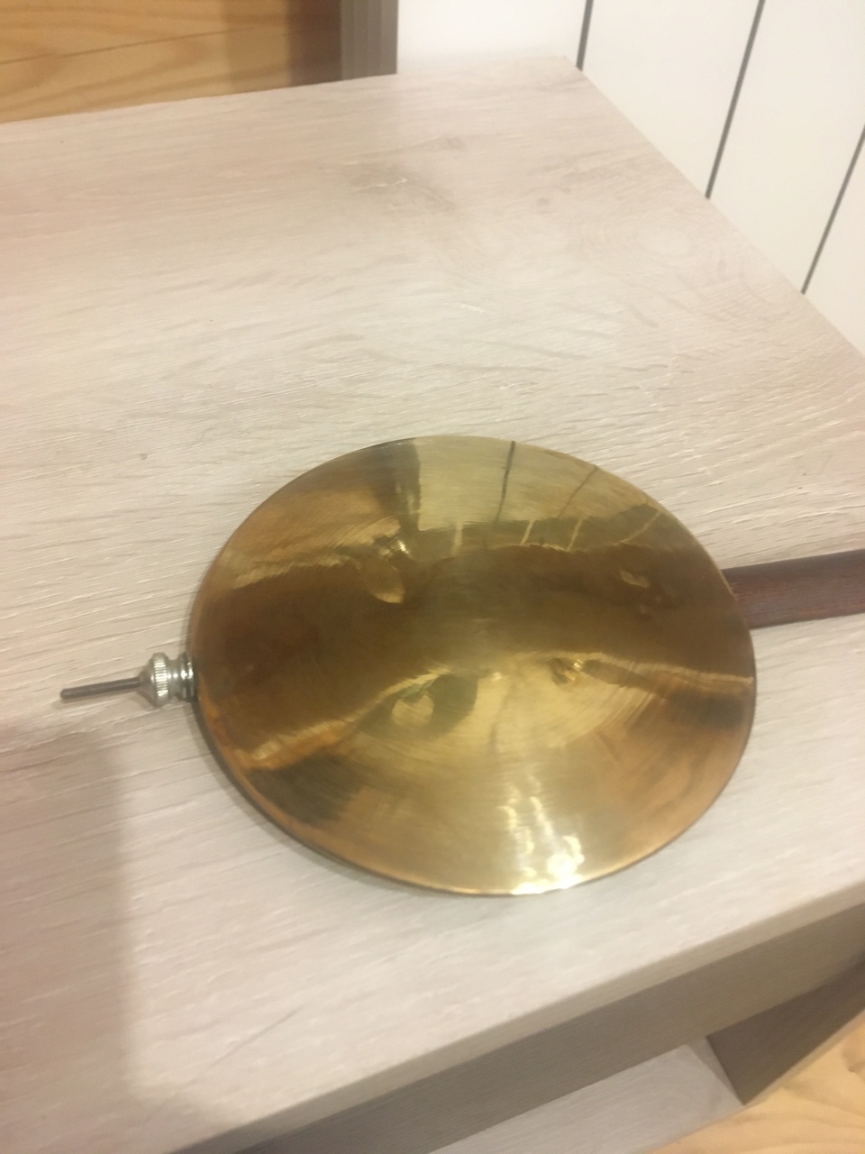

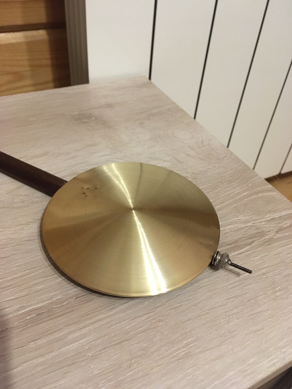

Крашеных корпусов и не было, кто-то работает в автопокраске ) Можно, для начала, расшить маятник и выпрямить линзу столовой ложкой (разгладить). Это латунь? Полировать дальше с пастой ГОИ

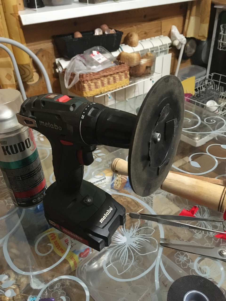

Ну не знаю покрашено качественно и очень давно, краска успела подвыгореть и крашено с полной разборкой корпуса: со снятием петель, штапиков и направляющих под полку механизма, так что всё таки склоняюсь , что это заводская покраска. Спасибо за идею с ложкой, на будущее буду иметь в виду. Я выправлял реечкой, со снятой феской, основное выправил, остались только точки от ударов, наверное молотка. Я не хочу полированный и блестящий маятник, я хочу такой какой он был изначально- матовый. Я хочу его зачистить мелкой наждачной и покрыть бесцветным лаком, сейчас в раздумьях как его присобачить к шуруповёрту, чтобы сделать риски на нем концентрическими.

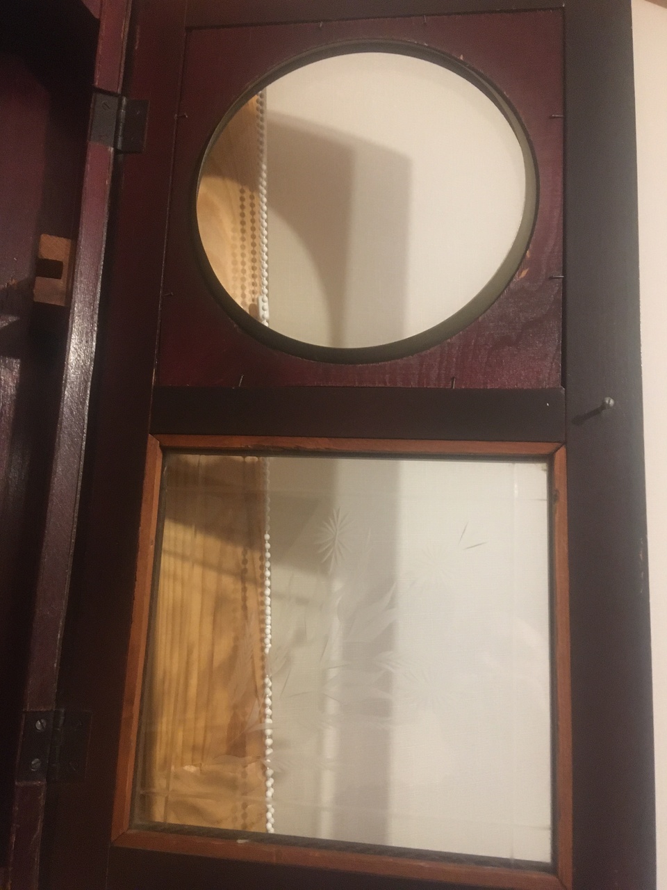

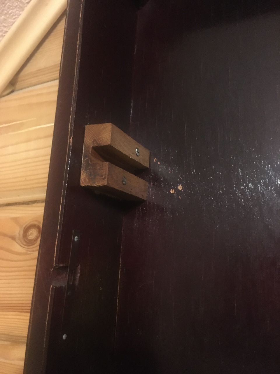

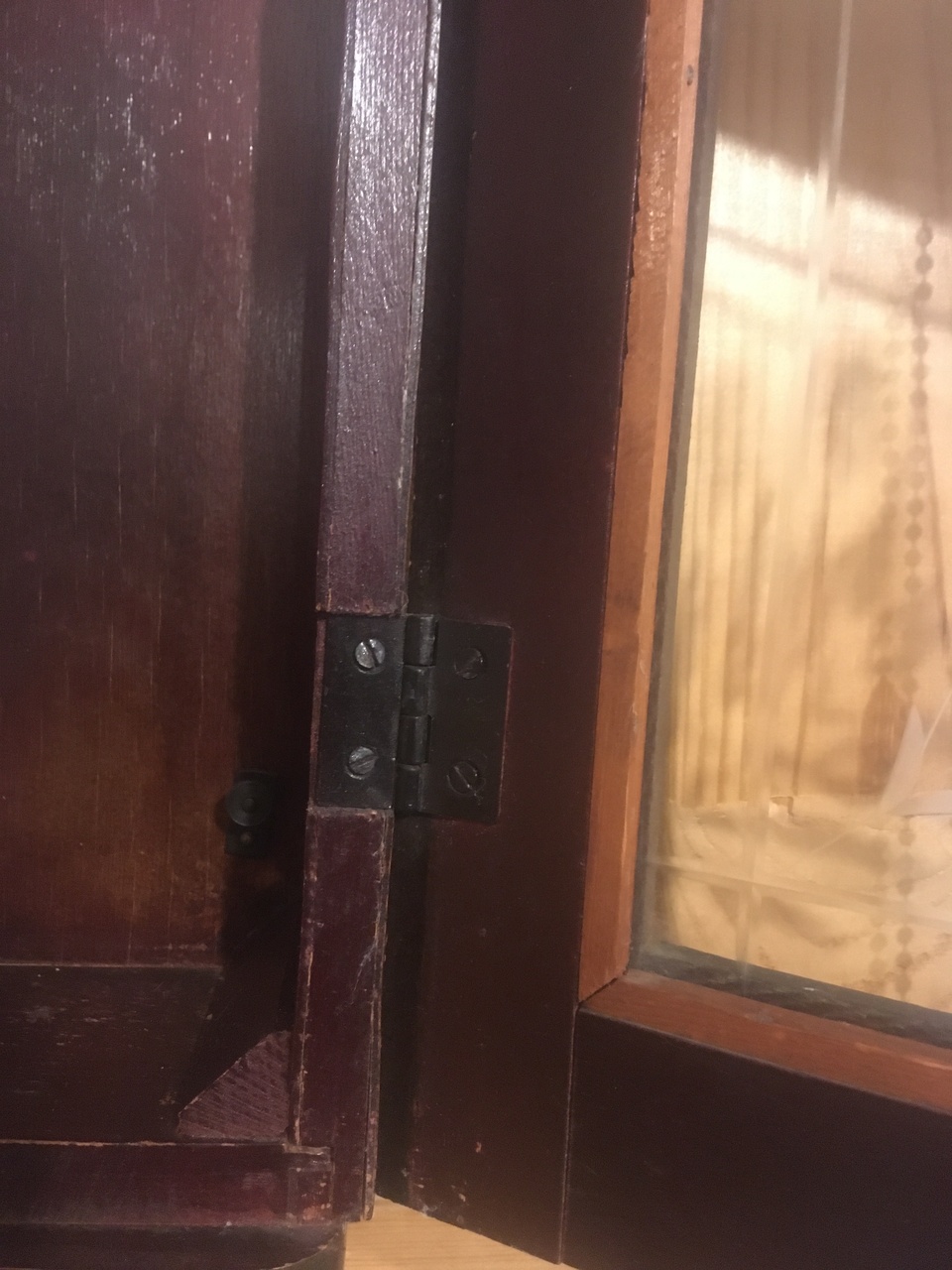

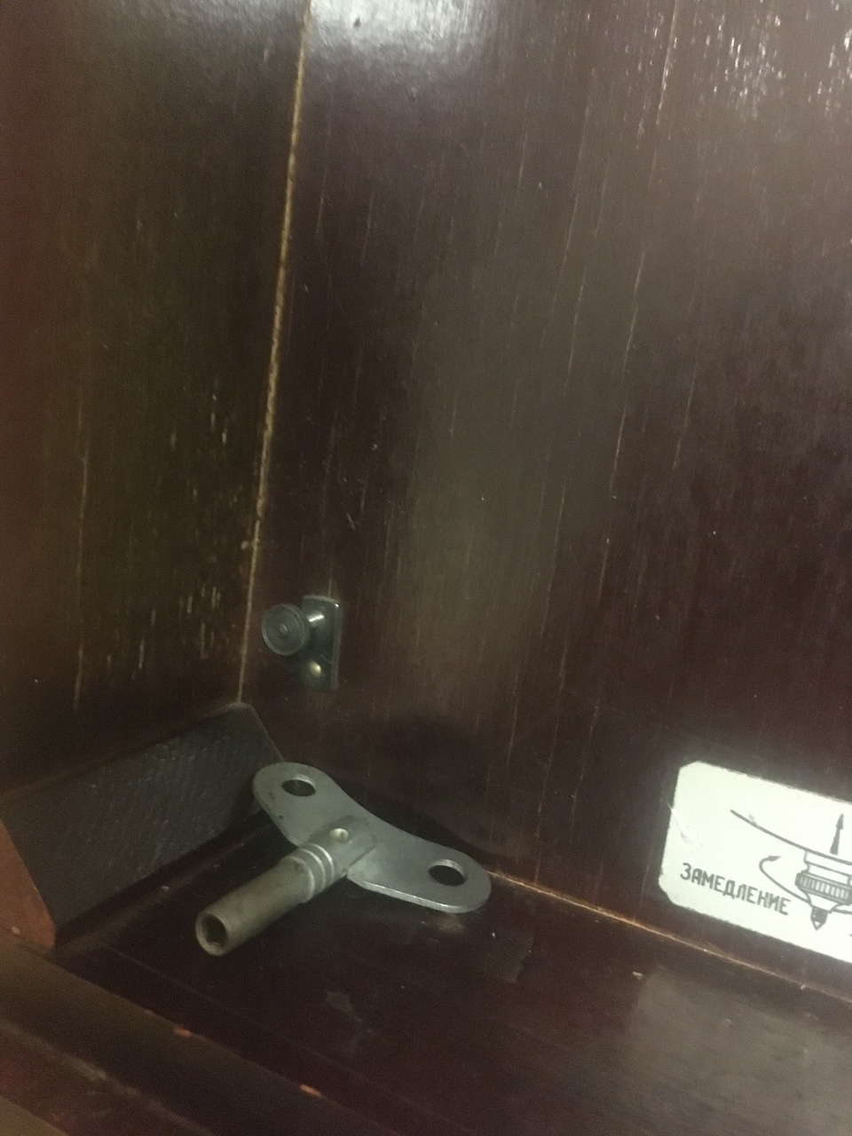

В подтверждение своих догадок о заводской покраске корпуса, прикладываю фотографии его элементов, то что он собирался после покраски. Фиксаторы корпуса на заклепках, клепки ровные, заклепаны по заводскому, лично я бы не стал заморачиваться их отдирать чтобы покрасить.
Сообщение от Voevoda78 Посмотреть сообщение

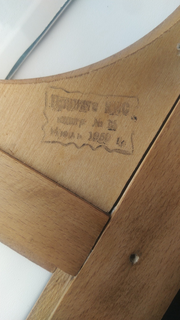

Циферблат у вас в шикарном состоянии. Штамп как я понимаю стоит на внутренней стороне дверцы.
Вот почти получилось то что я хотел.

Сообщение от Akusher Посмотреть сообщение
Я когда полировал такую линзу, а ее ой как не удобно держать в руках, с обратной стороны через салфетку пришпандорил большой магнит от советского динамика. Так тож совсем другое дело.

Сообщение от mozart67 Посмотреть сообщение
Задумка хорошая, любая рационализация приветствуется, (раньше за рацпредложения даже деньги платили, получал неоднократно ).
Но в данном случае особых неудобств полировка такой линзы не вызывает.

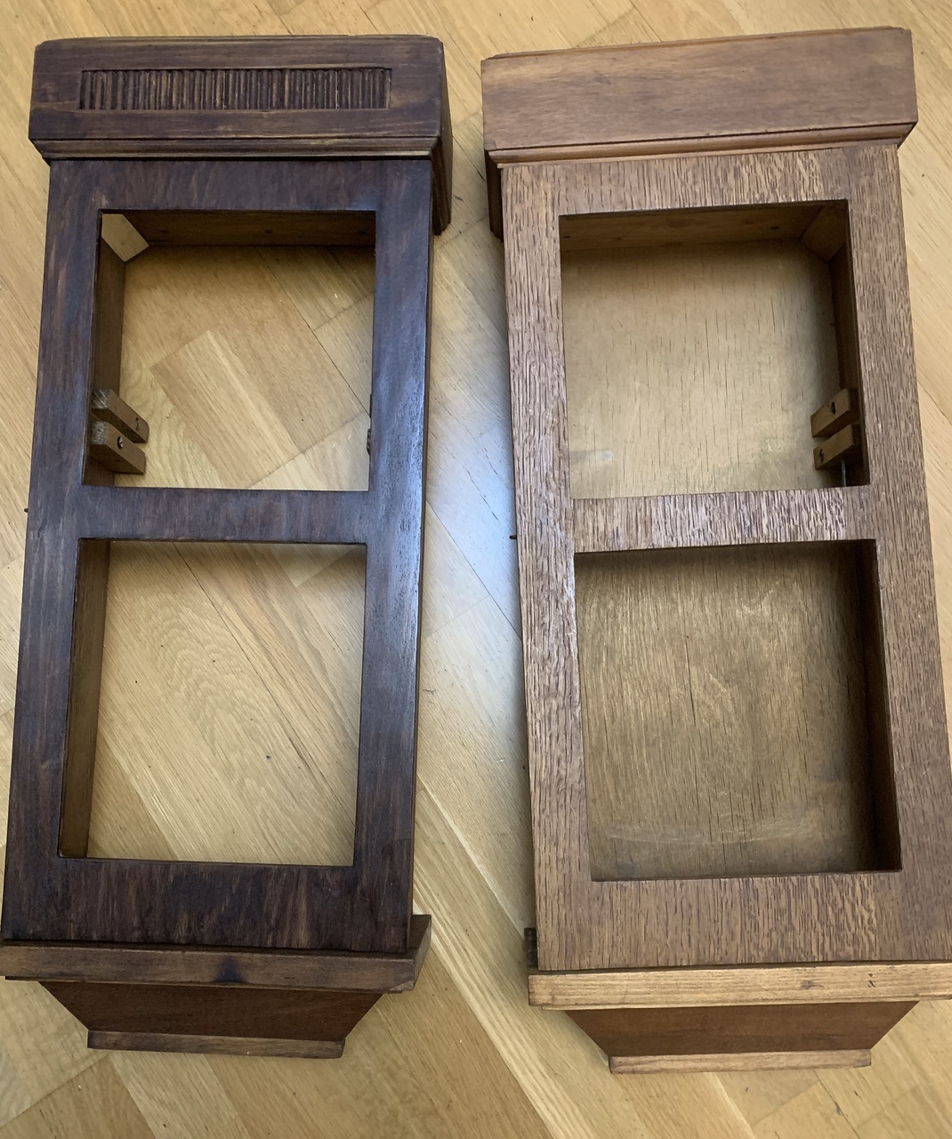

Доброго времени. Подскажите пожалуйста, какой шпон использовался на этих часах. Тёмные - проба бук - в помойку. Вторые - дуб, туда же. По третьему разу уже хочется перетянуть родным.
