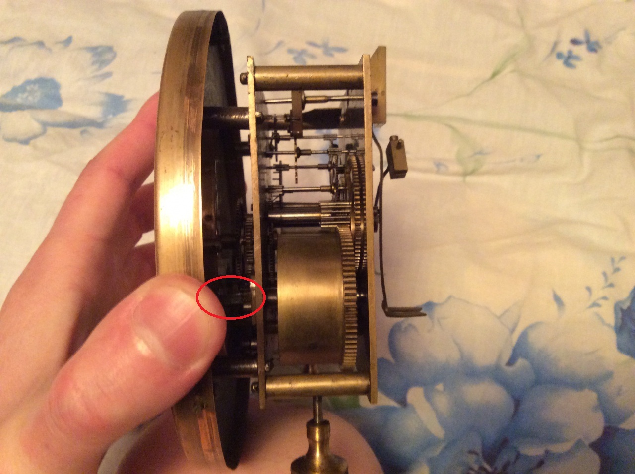

Сообщение от Dima343 Посмотреть сообщение
вал погнут, или мне кажется?
Вложение 1208727
Валы наплавлены полуавтоматом и фрезерованы. Вероятность 70 %.

Сообщение от kosmonavt9 Посмотреть сообщение
Вот это да... Тоесть был ремонт в "наше" время?... Какое интересное предположение!
