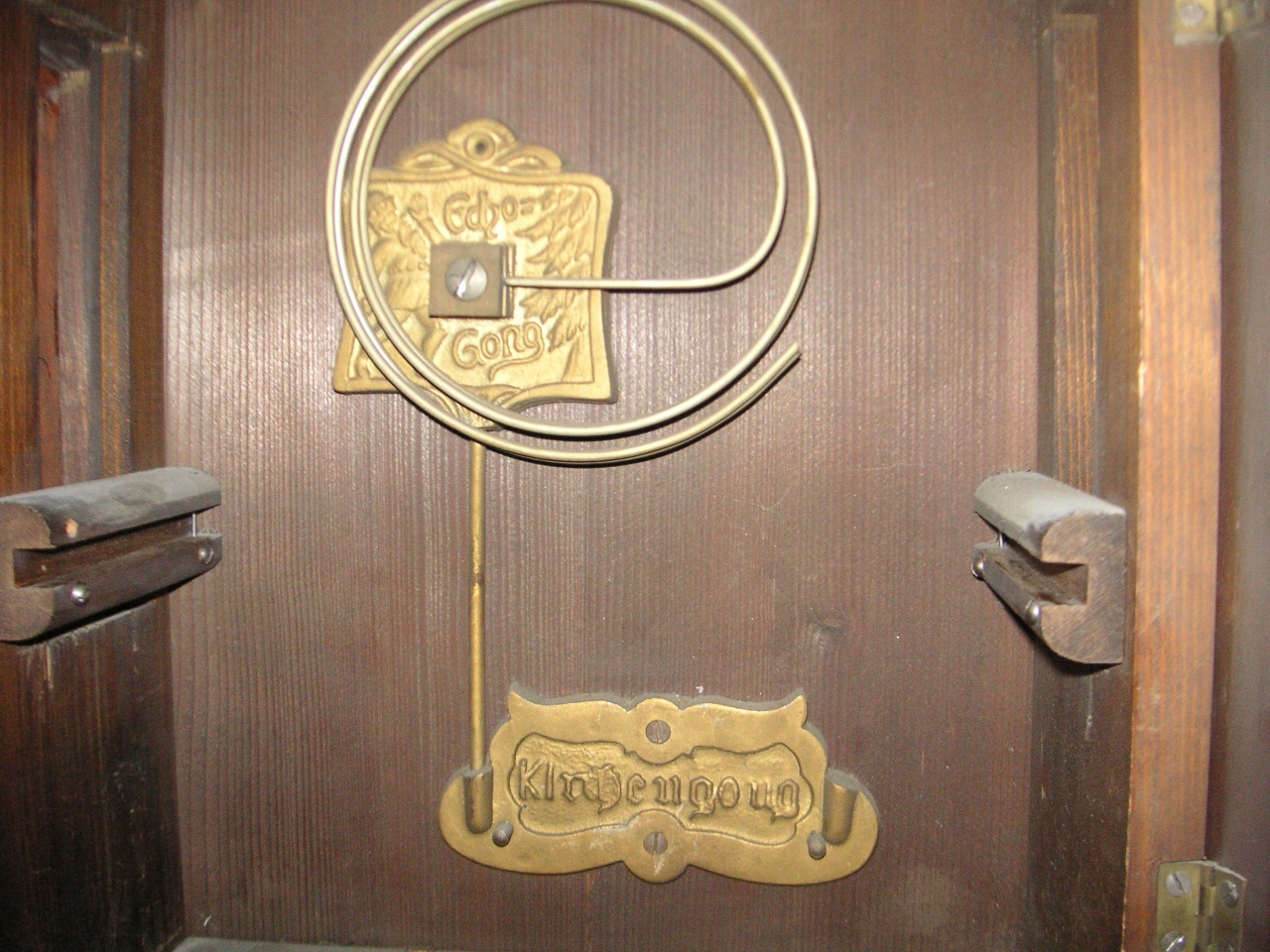

Сообщение от TatynaS Посмотреть сообщение
Вот такой вот Мауте-продукт. Не могу прочитать, что написано в основании резонатора гонга.
Вложение 2749458Вложение 2749459Вложение 2749460
Коллеги-"немцы" помогите, пожалуйста!
На отливках и нормальный шрифт с трудом читается. А тут еще и готика.) Могу ошибаться, но предположу, что написано Klußengong. В старинном алфавите ß часто использовался вместо ss. В готическом немецком u и n выглядят почти одинаково, их даже в книге можно легко перепутать, а тут отливка.
В переводе с голландского и, что интересно, с разговорного швейцарского дюча klussen - это что-то делать своими руками, делать мелкие несерийные вещи, мастерить, подрабатывать, халтурить. На севере Германии в районе Ростока есть несколько местечек, название которых начинается с Klussen. Но все равно первоисточник слова - Голландия.
Если я не ошибаюсь, то надпись может означать гонг сделанный в кустарной мастерской, мелкой партией, "на коленках", но более вероятно, что это "гонг, сделанный в Клуссене" или Клуссеном (по фамилии).
А дальше слово за специалистами)

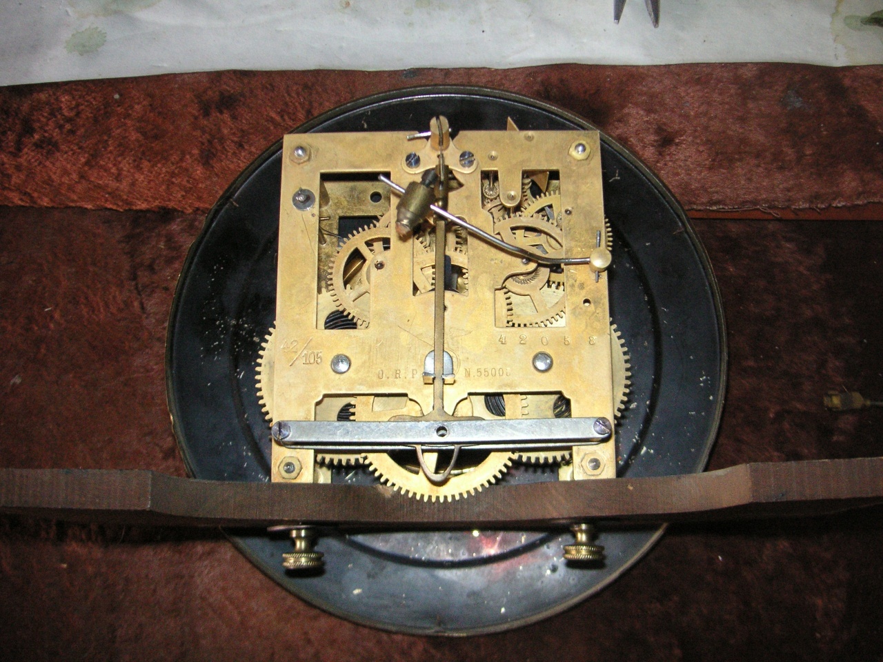

Анализ механизмов не моё, но тут волей не волей пришлось (нужно выбрать какой продать, какой оставить).
И вот что сразу бросается в глаза - с появлением номера патента, появляются не только узнаваемые стрелки, но и ещё ряд отличий.
Во первых, некоторые латунные детали уступают место стальным, меняется форма и размеры платин, исчезает рамка с обозначения механизма.
Все эти моменты объяснимы, не понятно число 33 на передней платине (не совпадает с последними цифрами на задней)

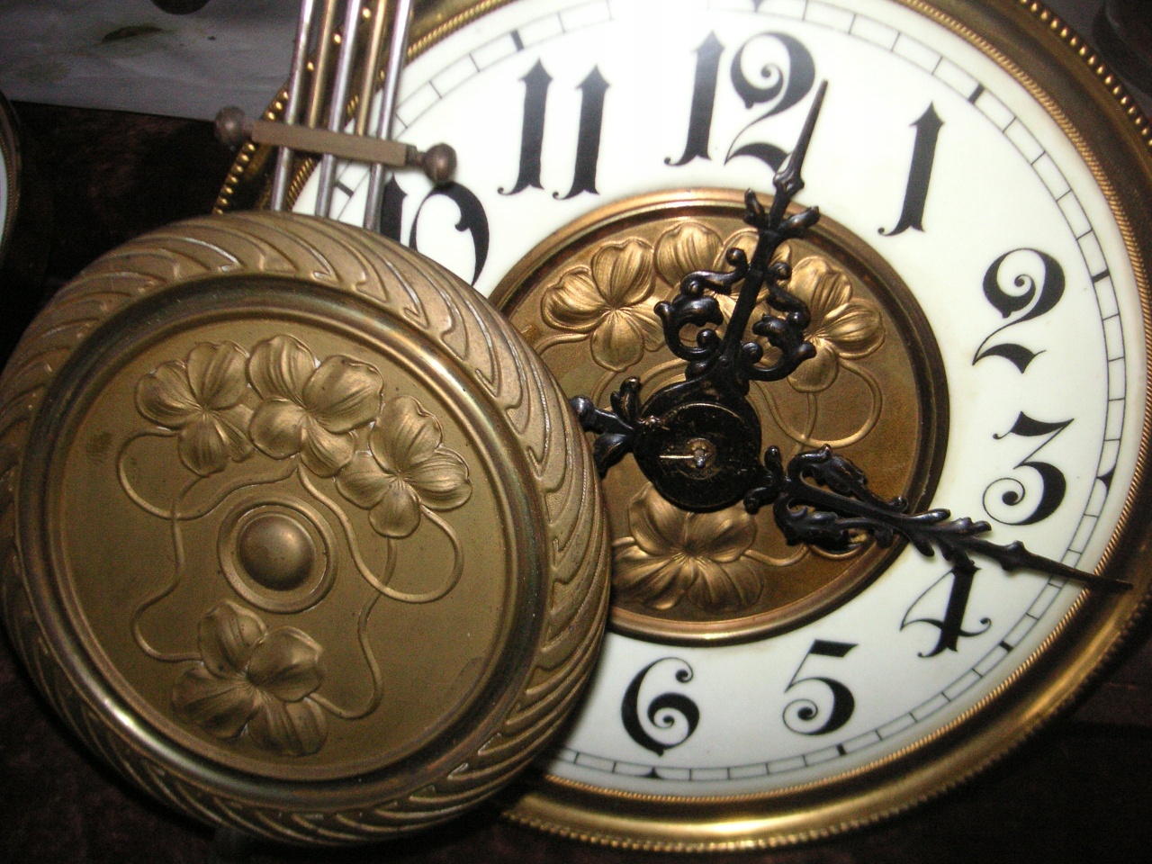

Доброго времени суток, помогите пожалуйста определить, модель часов, и примерную стоимость, облазил "весь" инет, ни где не могу найти такие же.

Сообщение от Designerfor123 Посмотреть сообщение
Добрый день!
Это часики компании FMS (Mauthe), примерно середина 1890-х гг. Стоят такие около 10-15 тр. Вас интересует вид навершия, вероятно?
