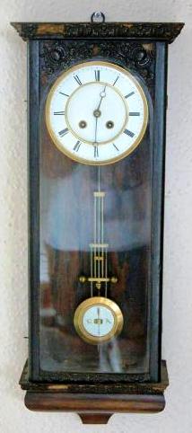

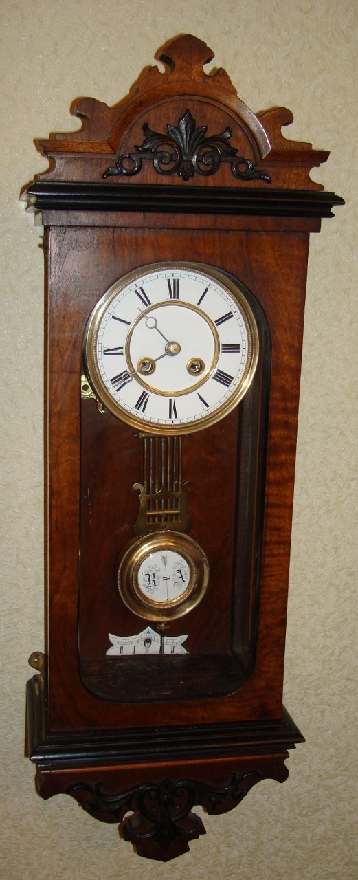

Сообщение от ARST Посмотреть сообщение
Насчет стрелок наверное вы правы. Насколько мне известна история этих часов, прадедушка привез их с войны в таком виде. Возможно стрелки были заменены прежними владельцами.
Добрый вечер.
По поводу стрелок не беспокойтесь.
Вполне вероятно что они родные.
Вот для примера такие стрелки на французских часах и на раннем Лензкирхе (это немцы).
С уважением.
С.Д.

Сообщение от Сергей Дмитриевич Посмотреть сообщение
Добрый вечер.
С уважением.
С.Д.
Спасибо. Стрелки на вторых часах похожи на мои. Вопрос в том что у меня на механизме нет клейма... Как в таком случае можно определить производителя?

Сообщение от Vasiliy K Посмотреть сообщение
С. Д., и каких же годов показанные Вами образцы?
Если судить по стилю например Лензкирха получается примерно 1870-1880 годы.
Только по косвенным признакам путём тщательного сравнения с аналогичными механизмами имеющими клеймо.
Иногда автора-производителя точно установить не удаётся.
Это может быть потому что многие немецкие фирмы брали за основу для выпуска своих часов французские механизмы и часто просто полностью их копировали, особенно в ранний период развития фирмы.
К тому же в то время законодательно ещё было совсем не обязательно клеймить свою продукцию, этот закон появился позже.

Я хочу обратить внимание, на конструкцию маятника. Он тоже, как и стрелки "постарше", такие были у Ленцкирха около 1860-х. Наличие регулируемых палет склоняет меня к немецким корням этих часов.
