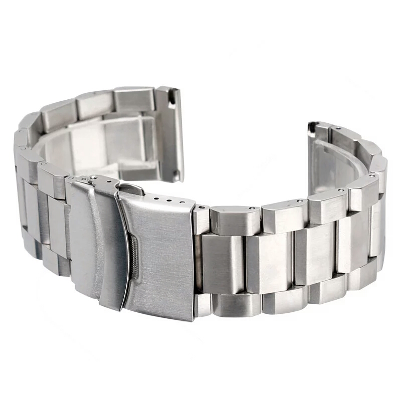

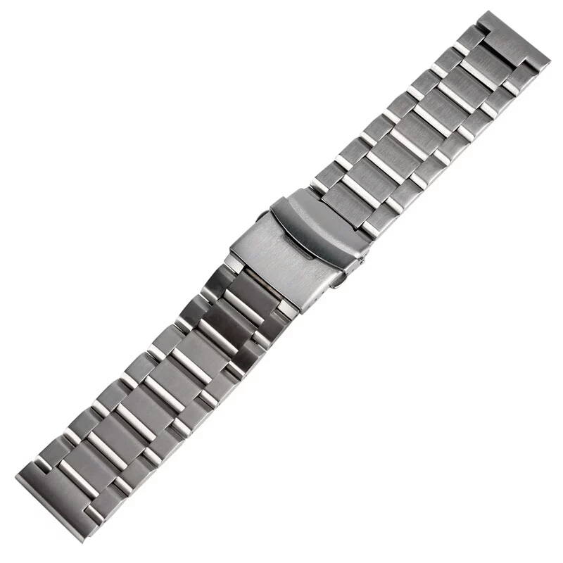

Но, если без лирики, я в этом чайна-браслете те усики чуть разогнул - и он у меня на штатных шпильках.
Что за браслет то? Выложи фото и ссылку где покупал)
Я вот такой заказал, жду!

Сообщение от Sifon89 Посмотреть сообщение
Вложение 1816595
Вложение 1816596
Невнимательно штудировали тему
Вот тут описывал http://forum.watch.ru/showpost.php?p...&postcount=481
Далее по тексту было немного обсуждений и ссыль вроде писал.
По приобретенному браслету - ну, на любителя. Он по месту встанет, но будет дырка между прямым линком браслета и полностью круглым корпусом. Я брал себе подобный браслет на 22мм для других часов - вид мне не понравился и носить не стал.
Но кому-то нравится, на вкус и цвет....

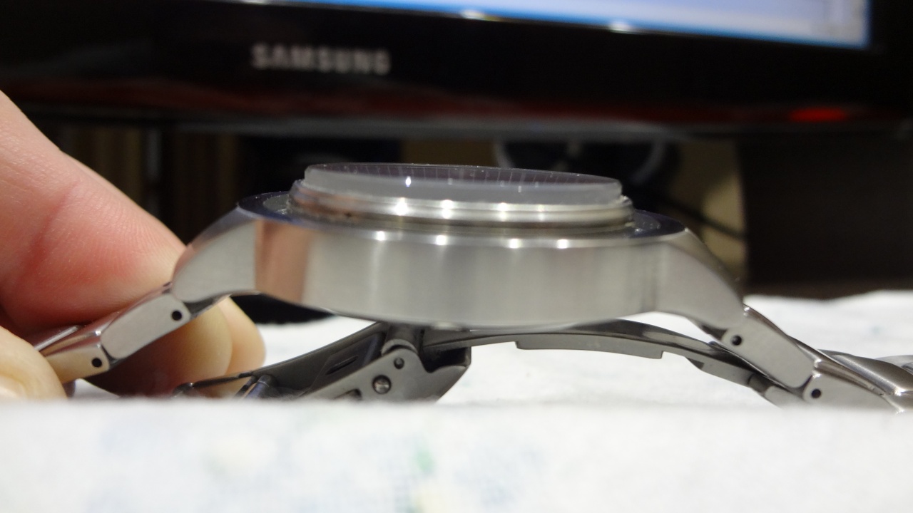

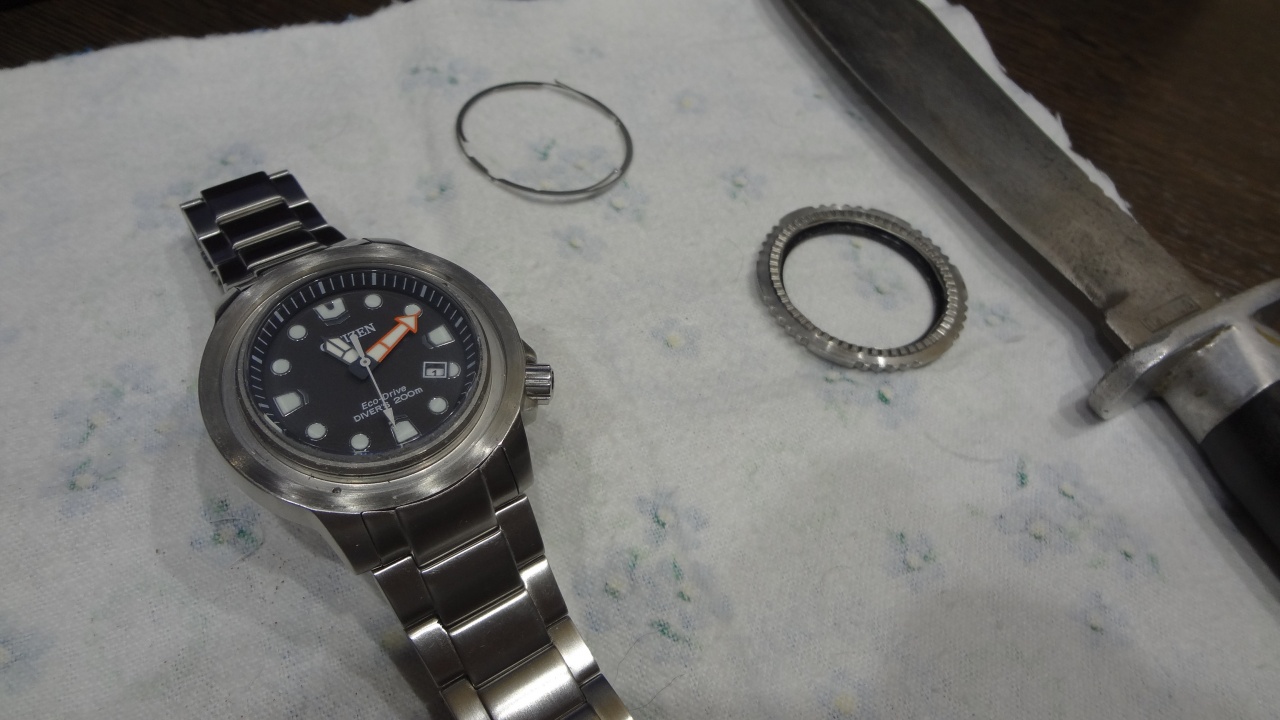

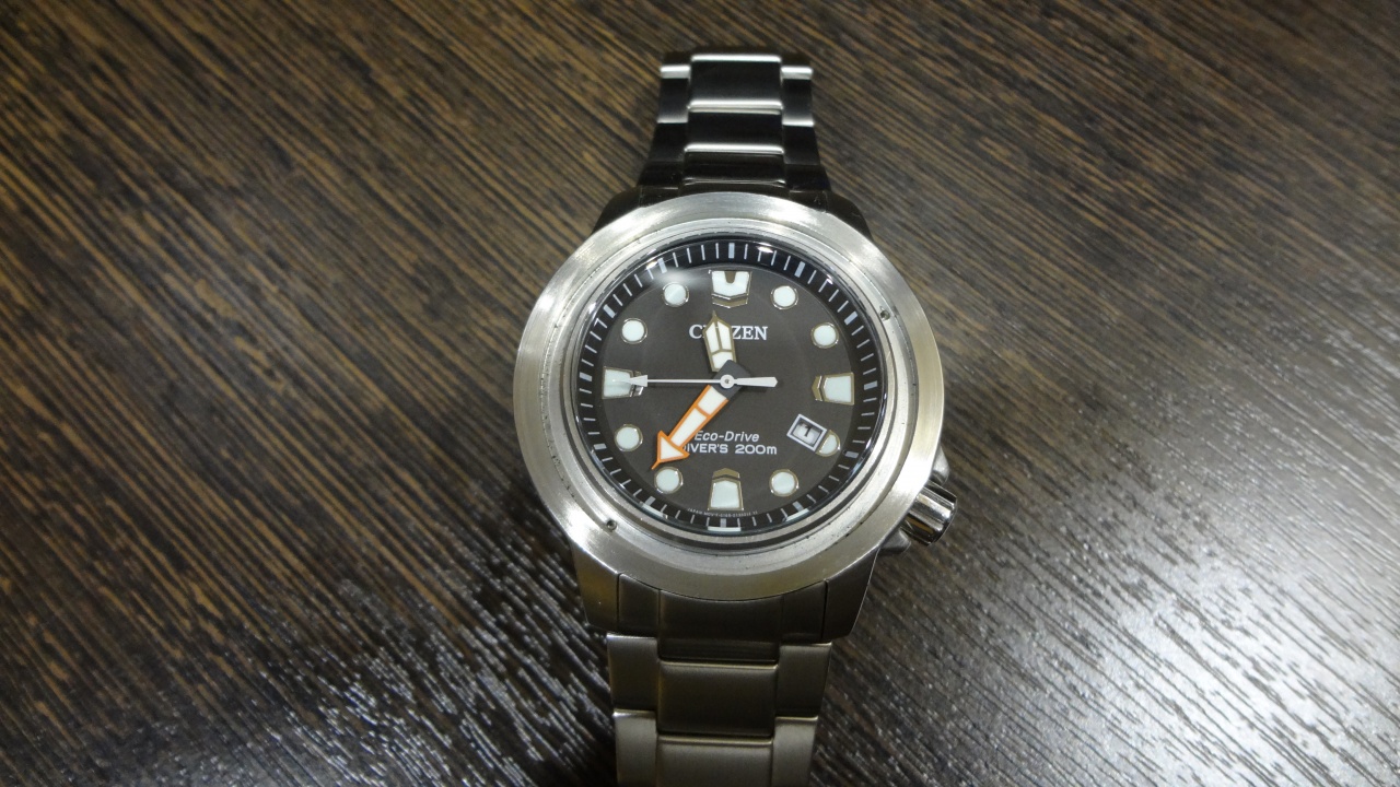

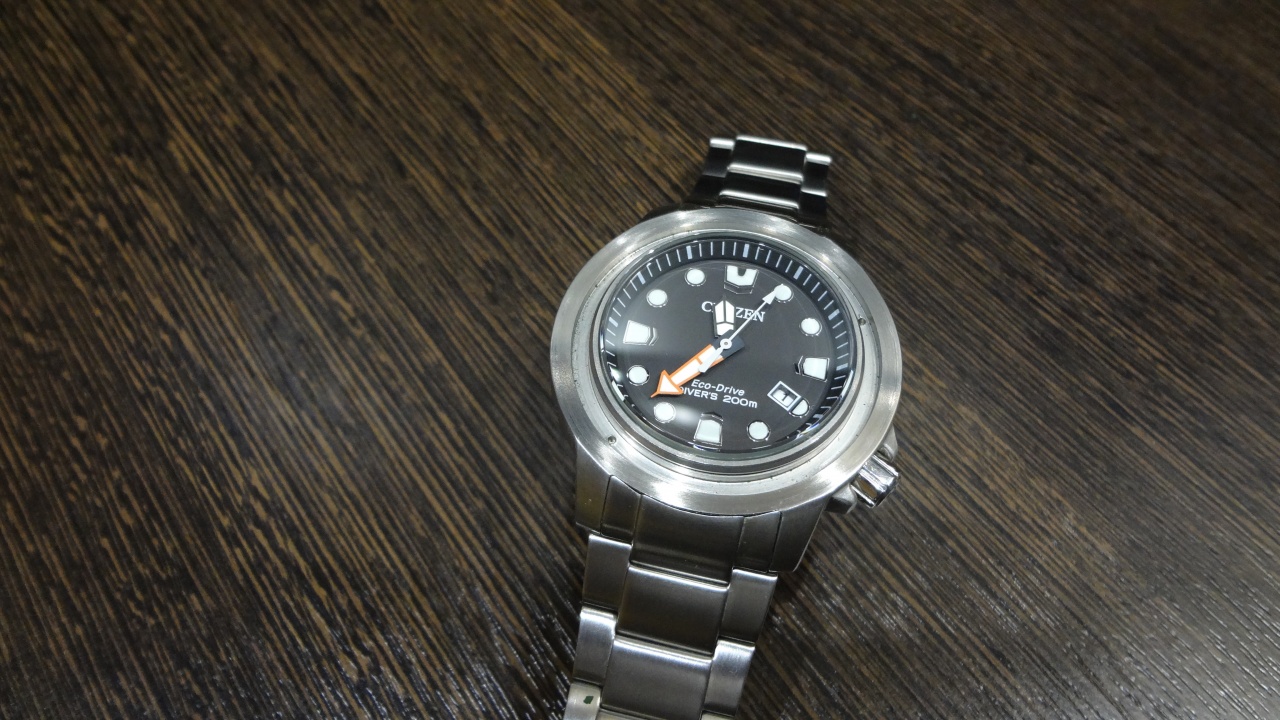

В общем решил я полирнуть стекло. Конечно каждый уважающий себя юный полировщик должен снять безель подумал я, и взял в руки инструмент предназначенный непосредственно для этого , но подсунуть его под безель не удалось, т.к. уже писал выше - щель отсутствует за ненадобностью . Немного слукавил, полировщик я уже не совсем юный, инструмент имею разный, и не боюсь применять тот, что с фото. Очень интересная вещь, позволяет снимать безель: как получилось сейчас, приложив усилие в 30-40грамм, или вырвать его с корнем в тяжёлых случаях, разогнув к чертям направляющие при усилии килограмм эдак в 5-6, правда потом у безеля одна дорога.
Снимается и в последствии надевается безель, настолько легко, что я даже опешил от радости.
Далее взял советскую пасту ГОИ и через 10-15 секунд с ужасом понял, что царапины исчезают. С пластиком возни гораАаздо больше (часто доводилось). Стекло моё было исцарапано ВСЁ, не серьёзно конечно, но с верху до низу. Кое что осталось и сейчас, но настолько мелкое, что я вижу с трудом, в очках при искусственном свете. С одной стороны радость, с другой....... что за хрень там стоит вместо стекла.
