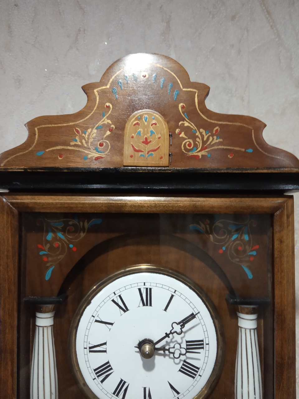

Кукушка Филипп Хаас обрела новую жизнь. Отсутствовал верхний фронтон с дверцей кукушки. Боковые верхние и нижние карнизы. Отсутствовали оси с тягами на голоса, верхние части мехов, соответственно сами меха, поворотный шток кукушки и сама птица тоже. Изготовлены всё отсутствующие детали, меха натуральная тонкая кожа. Весь корпус был разобран и переклеен на костный клей, тонировка, роспись темперой вручную, покрытие шеллак.Птица с механизмом,при куковании поднимает крылья и открывает клювик. https://rutube.ru/video/private/b742...sz-dsnk0axto4g
