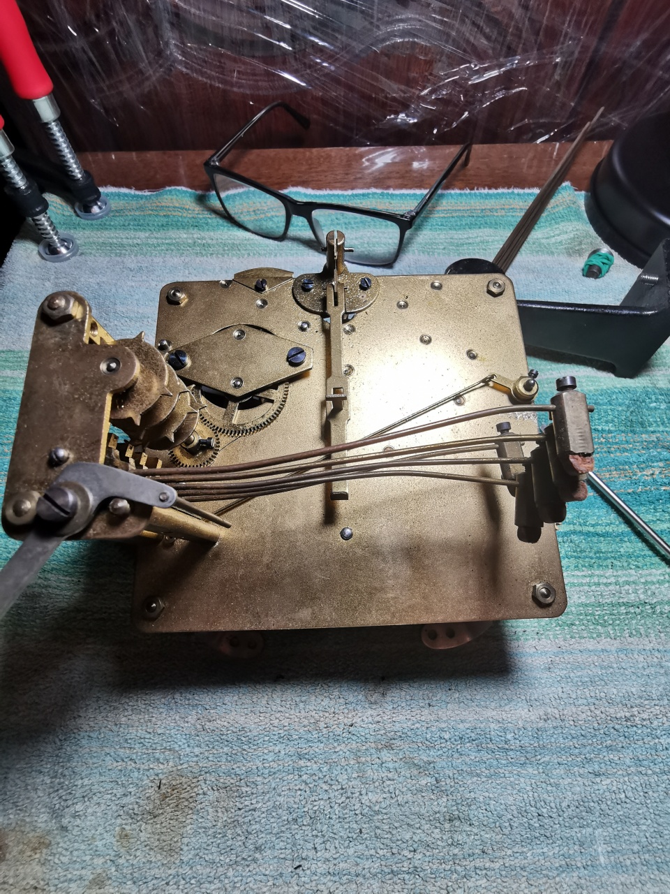

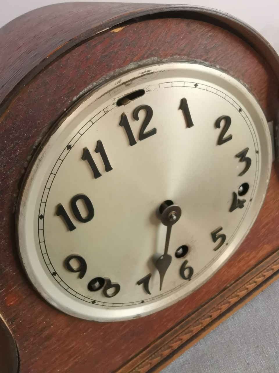

Доброго времени суток. 443 страницы осилить не смог- извините, если пропустил "разбор" интересующего меня предмета. Достались часики в "разлетевшем" корпусе.Нажмите на изображение для увеличения

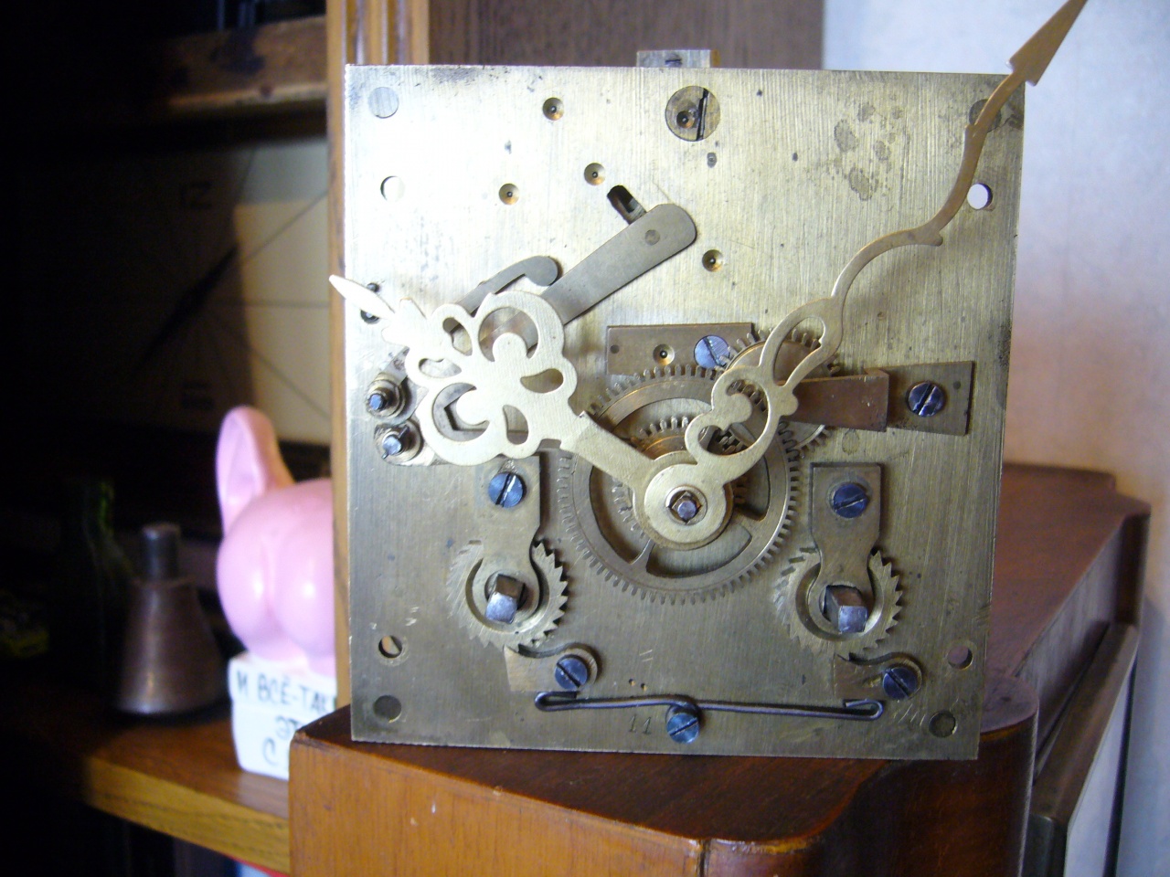

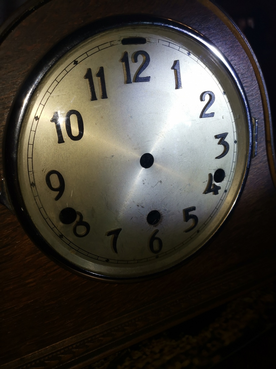

Главное комплектные (если не считать утерянную минутную стрелку и кучу крепёжных шурупов). Вопрос: ни на циферблате, ни на механизме нет никаких обозначений, ни буквенных, ни цифровых, ни символов (арабский циферблат не в счет).Нажмите на изображение для увеличения

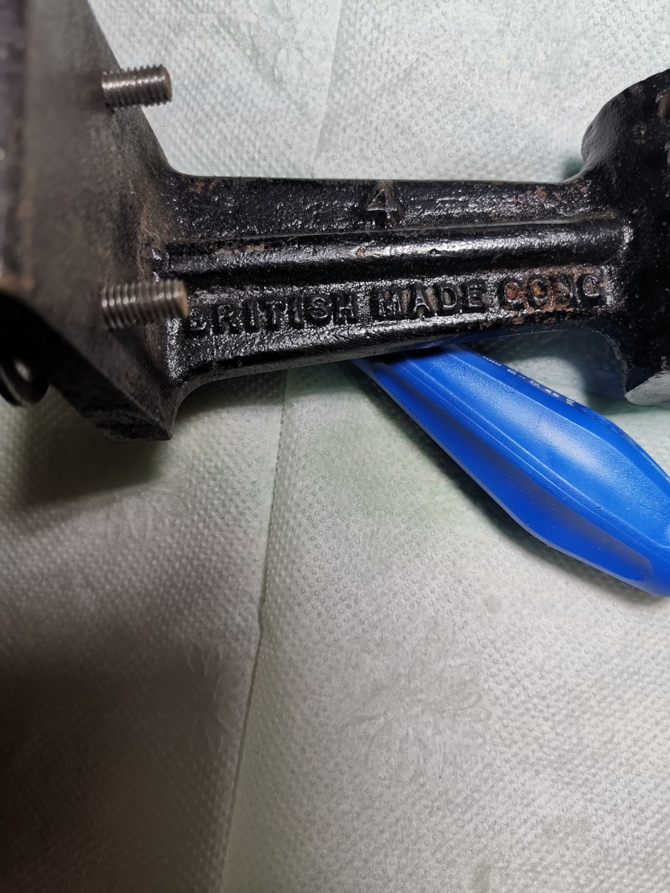

Единственное обозначение расположено на гонге - Нажмите на изображение для увеличения
ID:	3104533 "4" и бритиш маде гонг.
Возможно ли по имеющимся артефактам установить производителя, модель, и хотя бы примерный год выпуска?

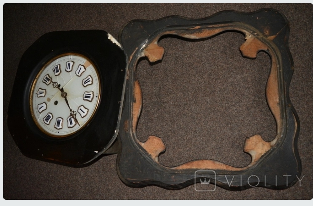

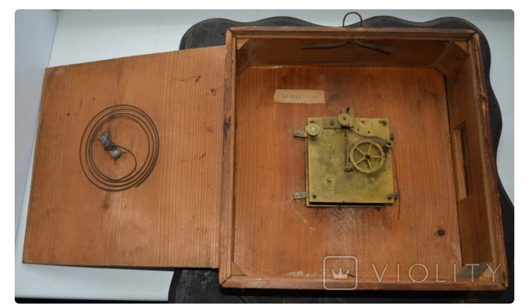

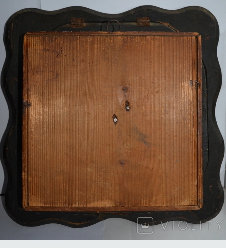

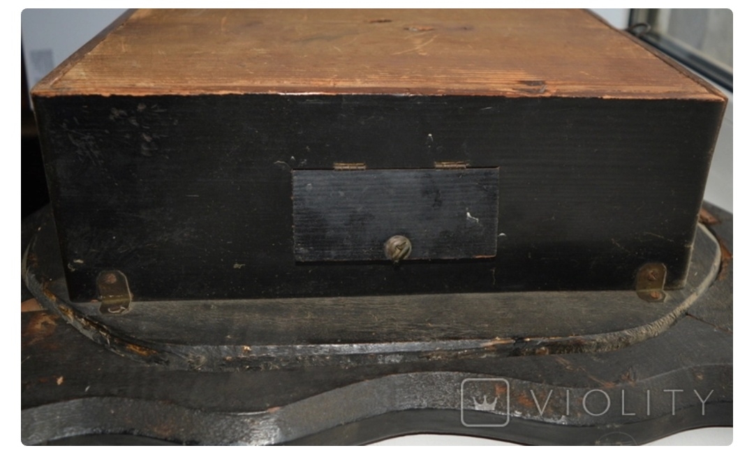

Здравствуйте. Подскажите, пожалуйста, кто производитель часов и период изготовления.
Купил себе, не сдержался - есть над чем поработать.

Судя по нитяному подвесу маятника французы.

Здравствуйте Сергей Дмитриевич, я тоже так подумал, когда их увидел. А по годам?

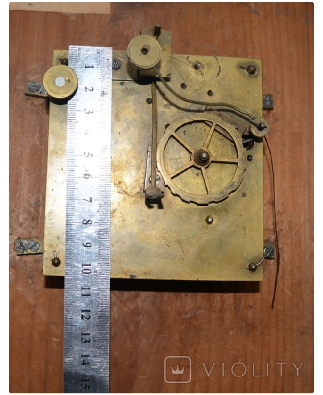

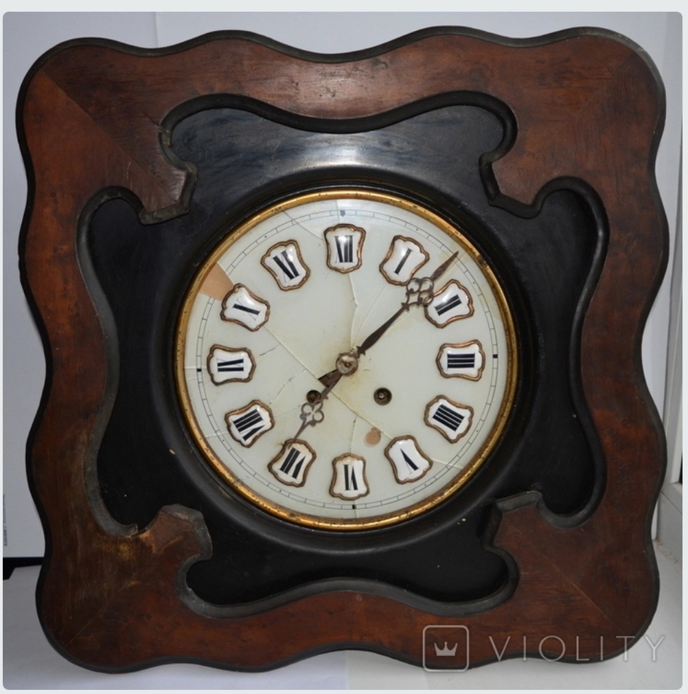

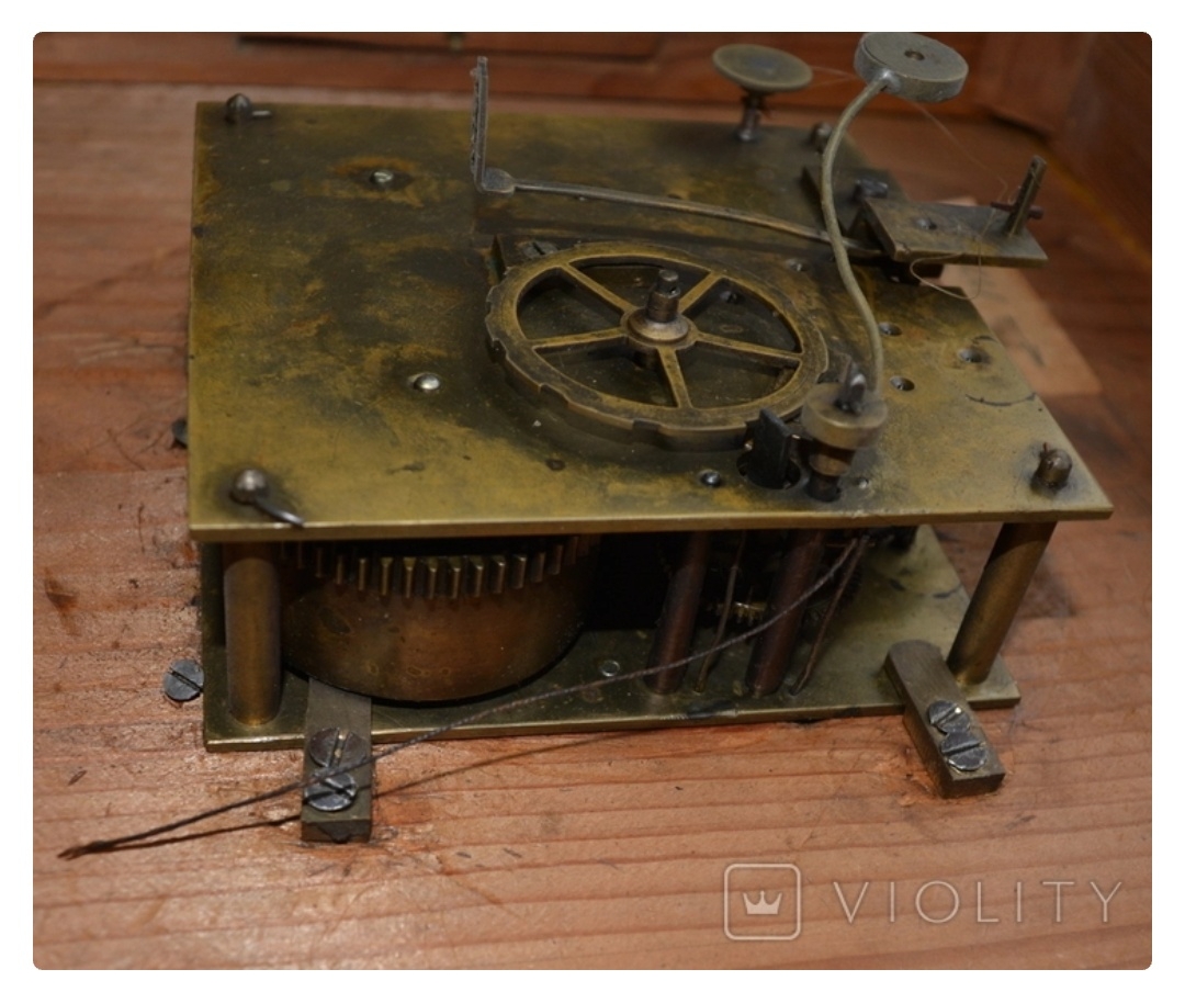

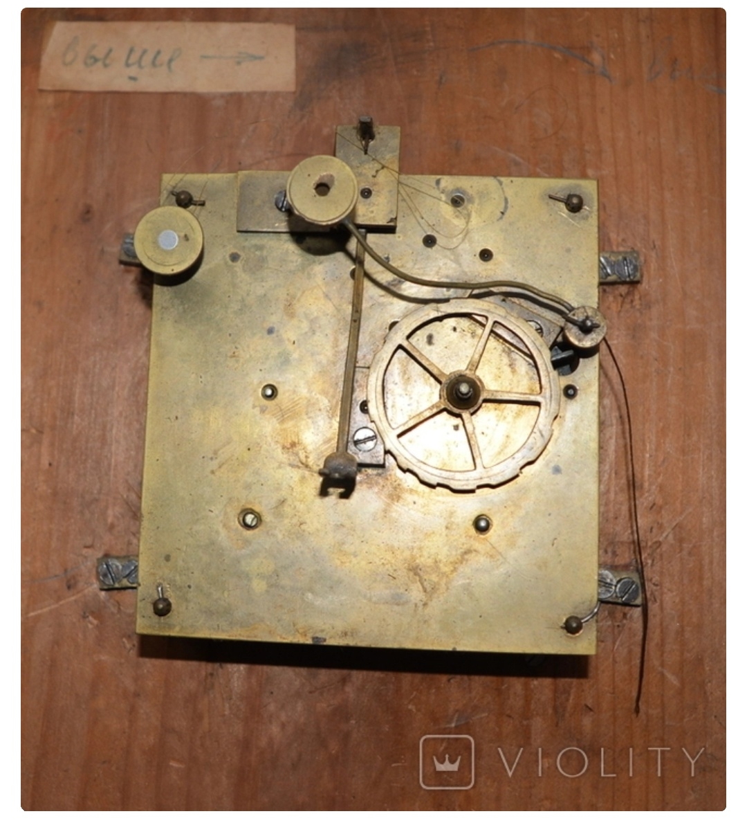

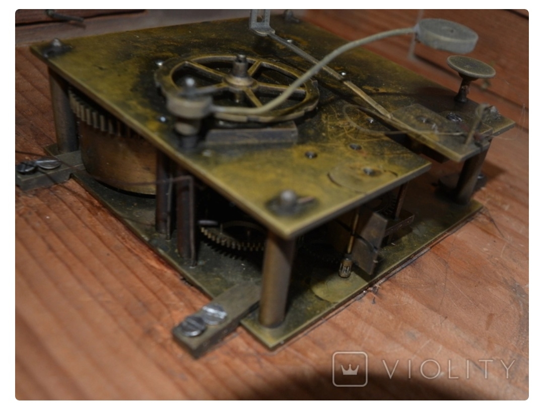

Сообщение от Krysin Посмотреть сообщение

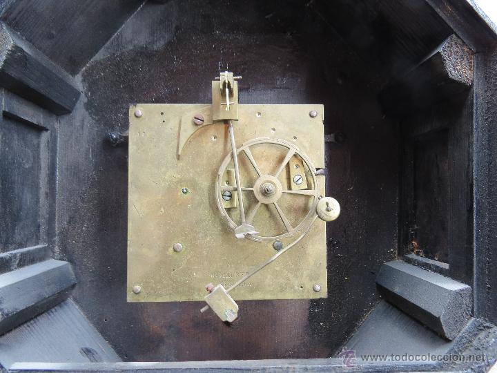

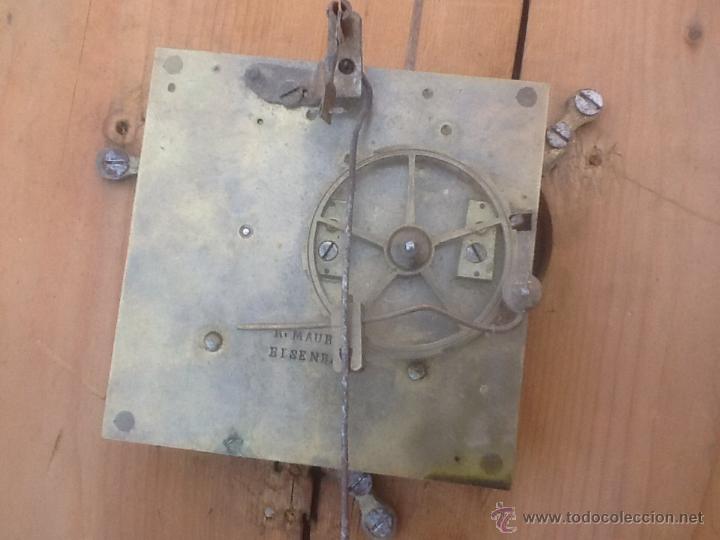

Когда-то мелькал такой мех на нашем форуме:
ID:	3104999 Нажмите на изображение для увеличения
ID:	3105000 Нажмите на изображение для увеличения
ID:	3105001 Нажмите на изображение для увеличения

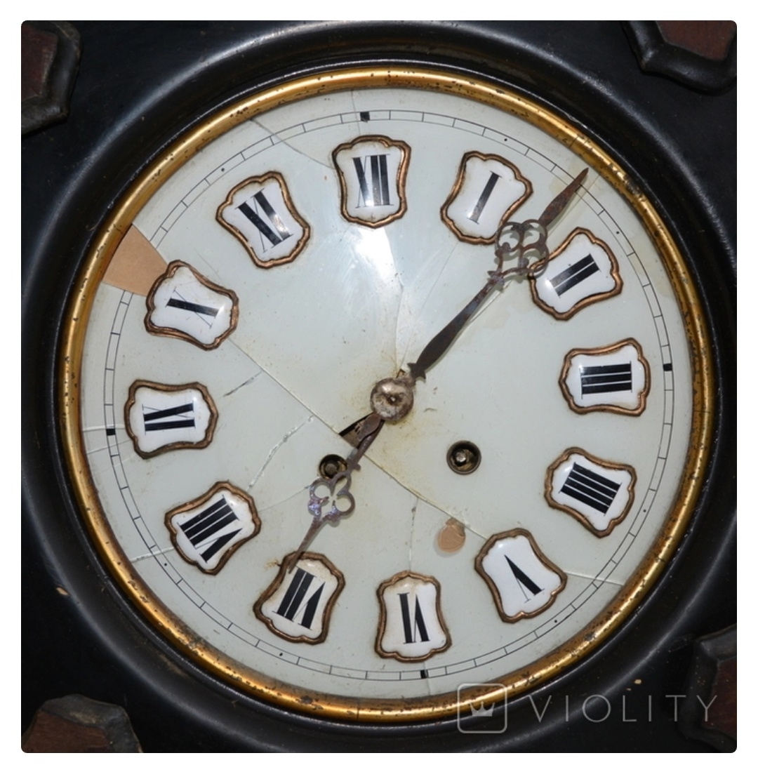

Александр, добрый день!
Это Германия, притом даже по внешнему виду, не говоря уже о том, что в механизме цевочные трибки. Шварцвальд-не Шварцвальд, но близко, 1850-е - начало 1860-х годов. Одним из крупнейших шварцвальдских производителей часов в таком оформлении в Германии в это время был Rupert Maurer в Eisenbach, его механизмы не имеют каких-то выраженных черт, точнее мало статистики по ним. Но были и с нитяными подвесами и прочими веяниями времени. Хочу заметить, что сами по себе ни нитяной подвес, ни прорезь для стопорного рычага счетного колеса боя, не являются принзнаками французского производства. Немцы копировали все на раз. Французский механизм тех лет отличает, прежде всего, безукоризенное качество производства, выраженное в материалах и их обработке.
С уважением,
Олег
