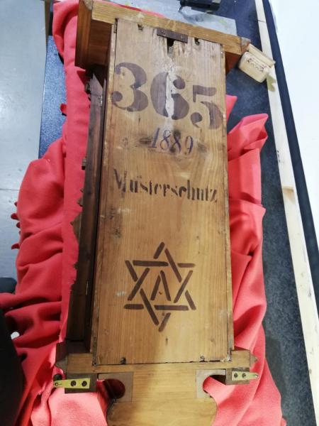

Аватар для TatynaS
TatynaS TatynaS на форуме
Регистрация: 31.05.2015
Сообщений: 4,660
Сказал(а) спасибо: 5,656
Поблагодарили 8,527 раз(а) в 3,465 сообщениях
Там ещё есть фото задней стенки корпуса:
Fake?
Fugit irrevocabile tempus

Старый 07.10.2019, 07:58
Аватар для koshky
koshky koshky вне форума
Регистрация: 29.06.2012
Сообщений: 1,717
Сказал(а) спасибо: 3,631
Поблагодарили 1,638 раз(а) в 764 сообщениях
Какие-то элементы корпуса, возможно, старые.
Странно, навершие ведь не съемное. А на фото сзади навершие какое-то синее.
Тот кто идет не в ногу - просто слышит другой барабан. (Времечко)

Старый 07.10.2019, 13:54
Аватар для Oled
Oled Oled вне форума
Регистрация: 27.12.2008
Сообщений: 11,023
Сказал(а) спасибо: 9,845
Поблагодарили 14,307 раз(а) в 6,761 сообщениях
Сообщение от TatynaS Посмотреть сообщение
Вложение 2726806
Fake?
Татьяна, конечно. Посмотрите на оригинальные задние стенки, если приблизите, приглядитесь: все надписи и знак наносились с помощью трафарета, при этом размер букв на разных часах одинаков. А теперь посмотрите на последнее фото, где польский новодел. Рисунок сделан обычной гуашью, при этом трафарет (естественно) не использовался. Ну и последняя "пуля" - знак Штерна был зарегистрирован только в декабре 1892 года...
С уважением,

Старый 07.10.2019, 14:40
Аватар для TatynaS
Сообщений: 4,660
Олег, спасибо!
Было ощущение, что слишком много информации на задней стенке, особенно смущал год, но не догадалась проверить начало использования знака у Штерна.

Старый 08.10.2019, 09:19
Аватар для Сергей Дмитриевич
Регистрация: 21.04.2010
Адрес: Беларусь г. Барановичи
Сообщений: 8,964
Сказал(а) спасибо: 737
Поблагодарили 5,977 раз(а) в 4,186 сообщениях
Сообщение от Oled Посмотреть сообщение
Если внимательно приглядеться бросается в глаза технология изготовления "бороды".
Немцы так не делали.
