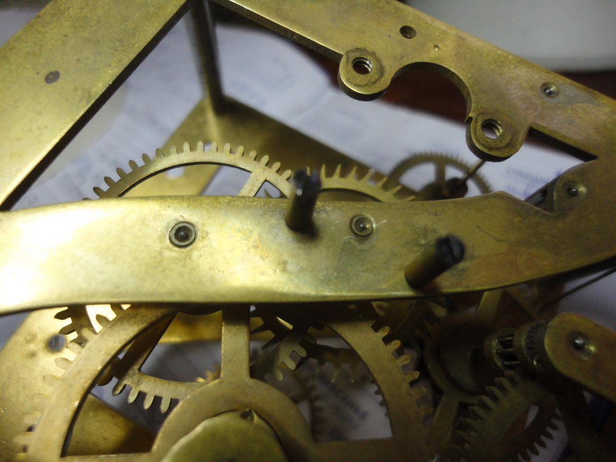

Это не втулки, обычная стяжка.

Я не знаю, что такое "обычная стяжка", но выглядят они именно как втулки, даже под лупой ))
Механизм из Германии.

Сообщение от uryyru Посмотреть сообщение
Такими часы пришли из Германии. В Омске часовые мастера столько попросят денег за аналогичный ремонт, что можно будет купить таких 2-3 часов.
Интересный механизм. Но втулки очень аккуратные и стоят идеально. Может конечно и на заводе HAU делали когда-то такие механизмы.Больше похоже на заводское исполнение, хотя и часовщики есть очень КРУТЫЕ.
Тогда пожалуй часы можно отнести к 1930-35 гг, когда HAU перестала существовать. Возможно один из последних механизм.
Эти часы периода 1910-14 годов. В 30-е, да и в 20-е уже не делали ни такие циферблаты, ни такие маятники, а корпуса уж подавно. Механизм также относится к означенному периоду. На заводе никто втулки ставить не стал бы, это массовый дешевый механизм, еще не хватало время на это тратить на потоке.

Очень возможно, что в Германии это обычный ремонт- поставить втулки. Ясно, спасибо всем. Век живи и век учись... Все равно интересный механизм, хоть и простой.
Единственное странно, что HAU без клейма. Но наверное много выпускали механизмов, а может и кто-то брал механизмы разных заводов и собирал корпуса. Встречаются такие корпуса с разными мехами.

Сообщение от Алекс Посмотреть сообщение
И делается она вот таким инструментом.

Вот чуть покрупнее фоту нашёл. Это стяжки?
Какова технология работы таким инструментом?

Еще нужны молоток , наковальня и колизвары.
Сообщение от NickFMS Посмотреть сообщение
Это стяжки?
Вложение 1532003
Нет,это футор.

То бишь втулка.
Мне попадались вот такие гнусные стяжки, но это просто полное безобразие.

Я хоть и не часовщик, но понимаю, что втулки на много лучше, чем такой ремонт.

Не, это стяжка такая специальными пуансонами
