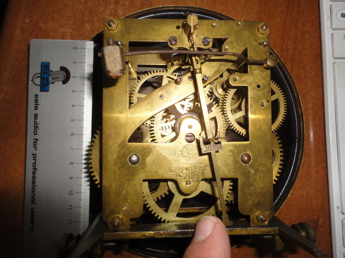

  #598
Старый 21.09.2016, 12:33
uryyru uryyru вне форума
Регистрация: 26.12.2015
Адрес: Омск
Сообщений: 313
Сказал(а) спасибо: 298
Поблагодарили 73 раз(а) в 57 сообщениях
Сообщение от Oled Посмотреть сообщение
У некоторых мастеров-американцев, к примеру, пунктик: если выработка есть, то втулят ВЕСЬ механизм. Видимо, делал мастер с аналогичным подходом, возможно, что и не у нас.
Такими часы пришли из Германии. В Омске часовые мастера столько попросят денег за аналогичный ремонт, что можно будет купить таких 2-3 часов.
Интересный механизм. Но втулки очень аккуратные и стоят идеально. Может конечно и на заводе HAU делали когда-то такие механизмы.Больше похоже на заводское исполнение, хотя и часовщики есть очень КРУТЫЕ.
Тогда пожалуй часы можно отнести к 1930-35 гг, когда HAU перестала существовать. Возможно один из последних механизм.

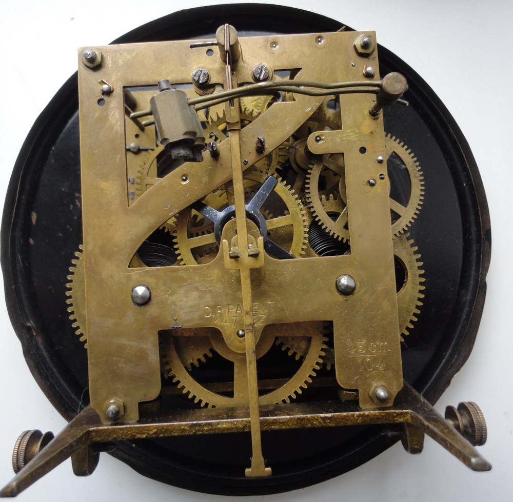

  #599
Старый 21.09.2016, 12:38
Аватар для NickFMS
NickFMS NickFMS вне форума
Регистрация: 19.04.2015
Сообщений: 1,965
Сказал(а) спасибо: 4,137
Поблагодарили 3,341 раз(а) в 1,153 сообщениях
Вот два одинаковых механизма Kienzle. На втором на двух осях (только) установлены втулки.
ID:	1531616 Нажмите на изображение для увеличения
Николай (Feather)
Этот пользователь сказал Спасибо! NickFMS за это сообщение:
uryyru (21.09.2016)
  #600
Старый 21.09.2016, 12:44
Адрес: Омск
Сообщений: 313
Сообщение от NickFMS Посмотреть сообщение
Вложение 1531616 Вложение 1531617
Здесь вероятнее всего как раз был ремонт механизма, поэтому втулки стоят на 2 осях. Но стоят так же аккуратно. Хороший часовщик делал. Мне бы так научиться! Очень был бы доволен.
А этот ремонт в России делали (или при СССР) или капиталисты?
