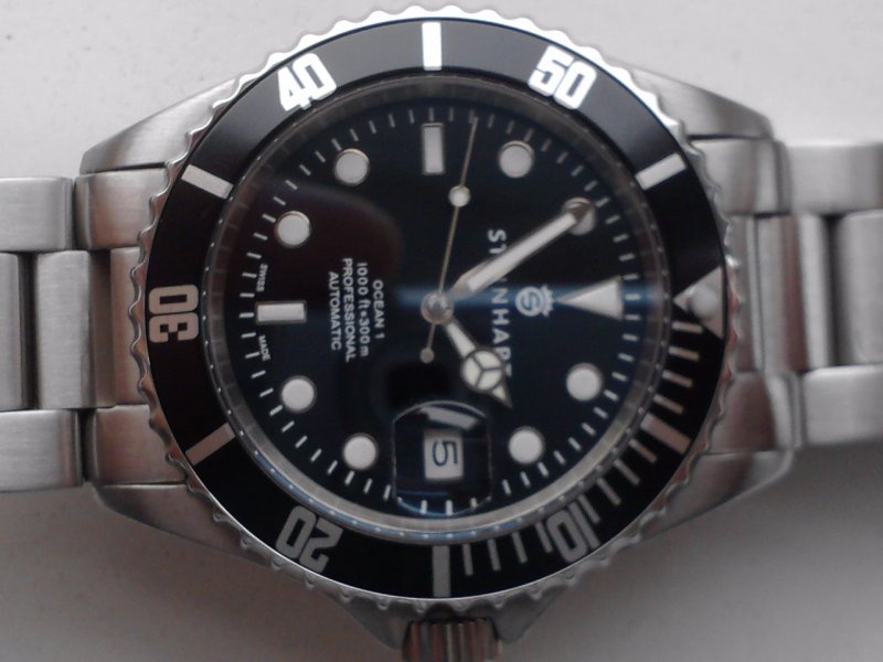

в связи с Вашим интересом к калибрам в часах Штейнхарт, будет полезно узнать, что Штайн прославился не только выпуском мануфактурного калибра с отчётливым китайским душком, но и использованием воистину уникального калибра Claro-Semag CL-888 (калибр представляет из себя китайскую копию японского калибра Miyota, пересобранную в Швейцарии для получения вожделенного клейма "swiss made").
ссылочку на эти потрясающие часики привожу ниже:

Владею. Успели сломаться за 6 месяцев владения. Сломалась заводная пружина. Гугл показал что такая поломка в конкретных Маринах случай не единичный. Слабо верится что настоящий швис мех на такое способен. До Штайнера носил викторинокс. 10 лет. Ни разу не ломались за этот срок.
Заводить надо с умом, чтобы не обрывать заводную пружину. С дуру можно и свой "болт" сломать. Swiss мехи то специально усиленными делают, для таких вот юзеров.
А викторинокс на автомате. И, естественно, пружина ни разу не отрывалась. Или может, вообще, кварц был?

Сообщение от UGene Посмотреть сообщение
А вы слышали о том, что механику на ручке - нельзя заводить до упора? И надо останавливаться за несколько оборотов до финиша?
Рекомендую начать образование с отечественной Амфибии на ручке 2409/2414 - там все эти азы быстро проходятся.
Впрочем, автомат тоже незачем насиловать долгим ручным заводов - 3-4 оборота, голову закручиваем и часы на руку, остальное заведет автоматика.
И конечно, дело не в неквалифицированных юзерах - виноваты поддельный Юнитаз и Штайн О подлый немец!!!!!!!

Сообщение от Javier Посмотреть сообщение
Ну не знаю, как поймать окончание завода на ручке? Всегда будут случаться упоры в ограничитель. Просто на большой ЗГ больше рычаг и если заводить от души, то оборвется рано или поздно даже унисовская пружина. Снижать энтузиазм надо.
Нежно заводить с утра, если спешишь на работу, к примеру - может и не получиться.
Вообще обрыв пружины на ручке - очень частое явление, я с мастером как-то общался на эту тему.
А когда такой мех ставят в дайверы с закручивающейся ЗГ - вообще издевательство, если там не стоит такая же классная система (не шучу) ЗГ - как на Амфибиях.
Но есть методика - Юнитаза у меня не было, скажу по 2409.
Покупаем часы, читаем примерное число оборотов в инете/инструкции, аккуратно и нежно заводим часы до упора. Только один раз.
К примеру, получилось 40 оборотов.
Тогда, если часы стоят - заводим на 35 оборотов. Если часы заводились вчера - заводим на 20 оборотов.
Цифры зависят от количества оборотов и запаса хода конкретного механизма.
Это для начала - чтобы "стандартизовать" в цифрах, а со временем рука учится находить "увеличенное усилие" завода под конец - и понимаем, что стоп.
