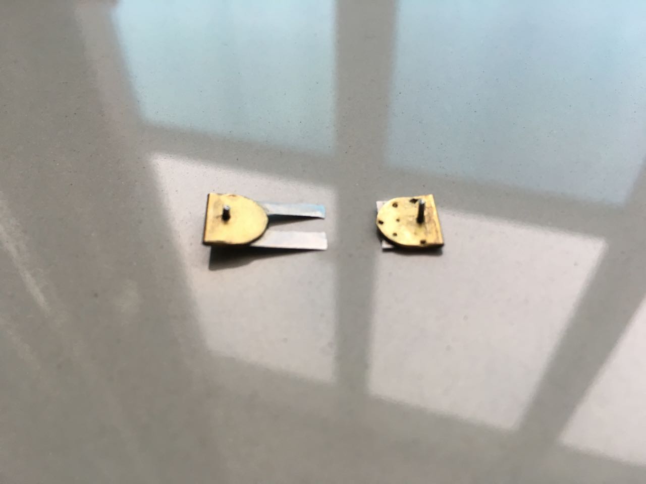

Сообщение от nort42 Посмотреть сообщение
Попросили найти пендельфедер для Янтаря, при пересылки часов он сломался.
Может есть у кого новый или варианты.
Вложение 1651226
Как вариант на авито №949453991
